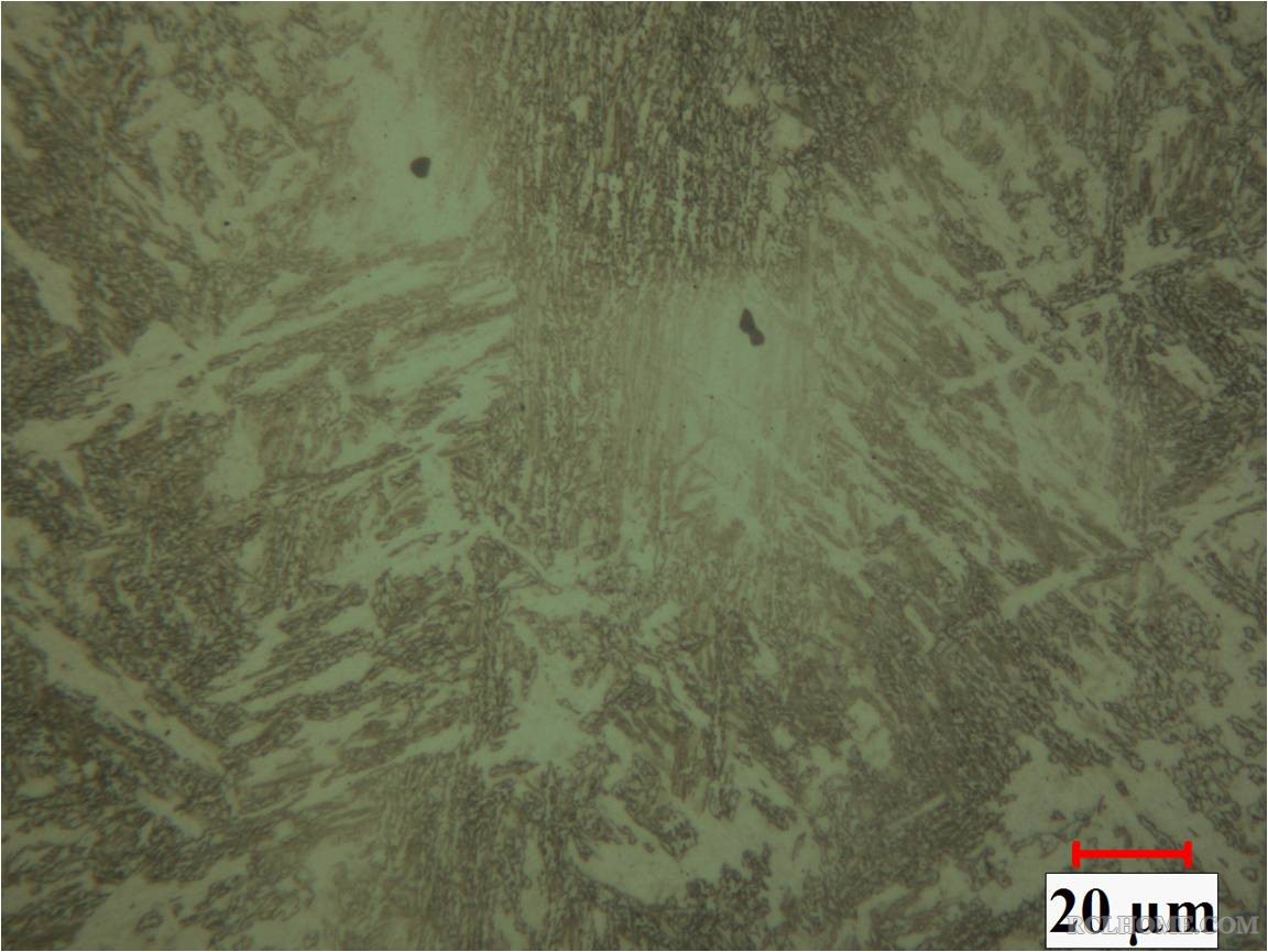

中低碳低合金钢。0.3C, Si-Mn-Cr-Ni 含量都是1左右。铸态照片是砂型铸造,隔一晚落纱的组织.
铸态100X
铸态100X
枝晶状白色区是偏析。请问 图片上的基体是什么组织〉?右上方白色是什么 ,灰色是什么。晶界上白色夹杂可能是什么? 100放大倍数。

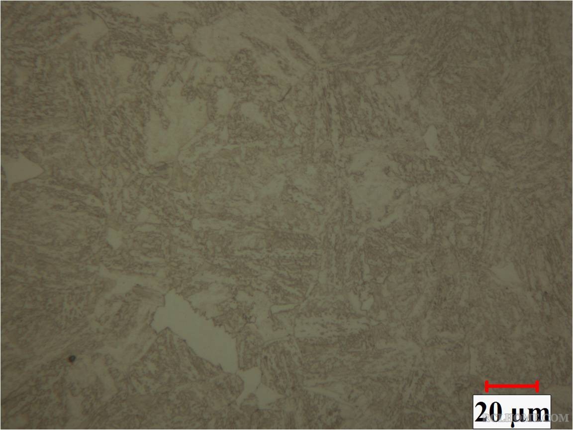

铸态100-2.jpg 这是另外一张的组织,100倍。
可以看到 白色的相。

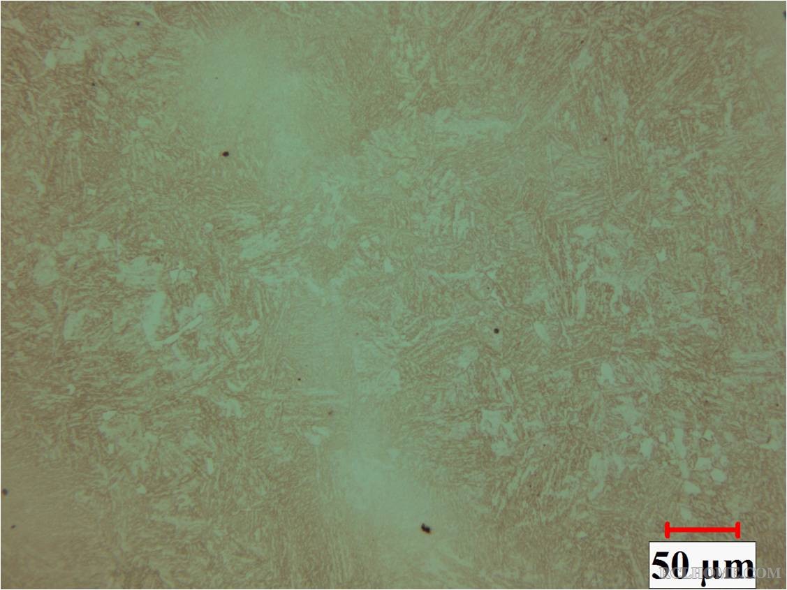

500倍。
签到天数: 9 天
43
 楼主| 发表于 2014-2-13 02:54:08 | 显示全部楼层
请问这个铸态组织,白色的是铁素体么〉灰色的部分是什么,
这个是在砂型里面冷却的。谢谢

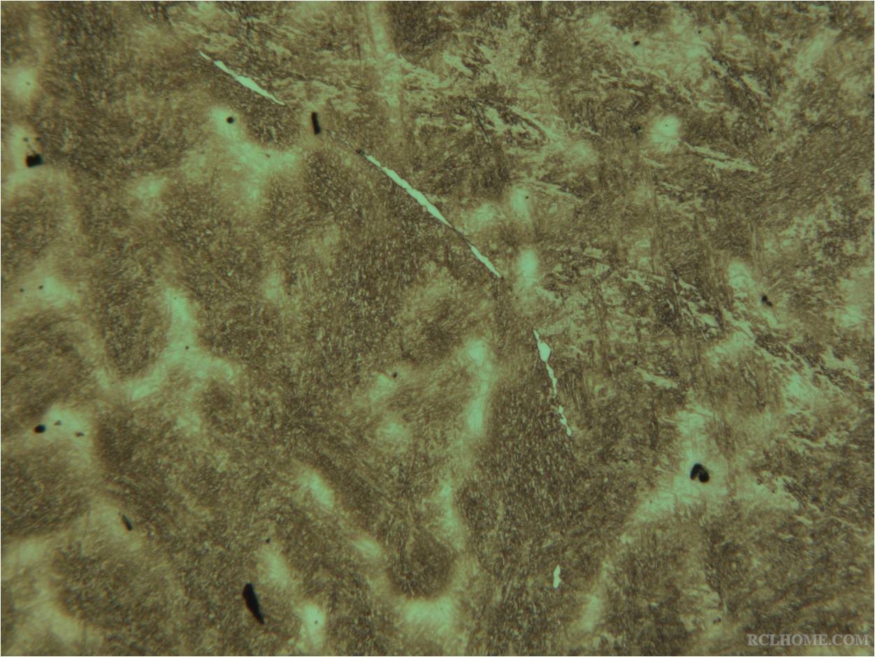

签到天数: 9 天
43
 楼主| 发表于 2014-2-13 05:52:04 | 显示全部楼层
wangyphit 发表于 2014-2-13 05:46
下面是把铸态试样 930度正火了,
正火200X

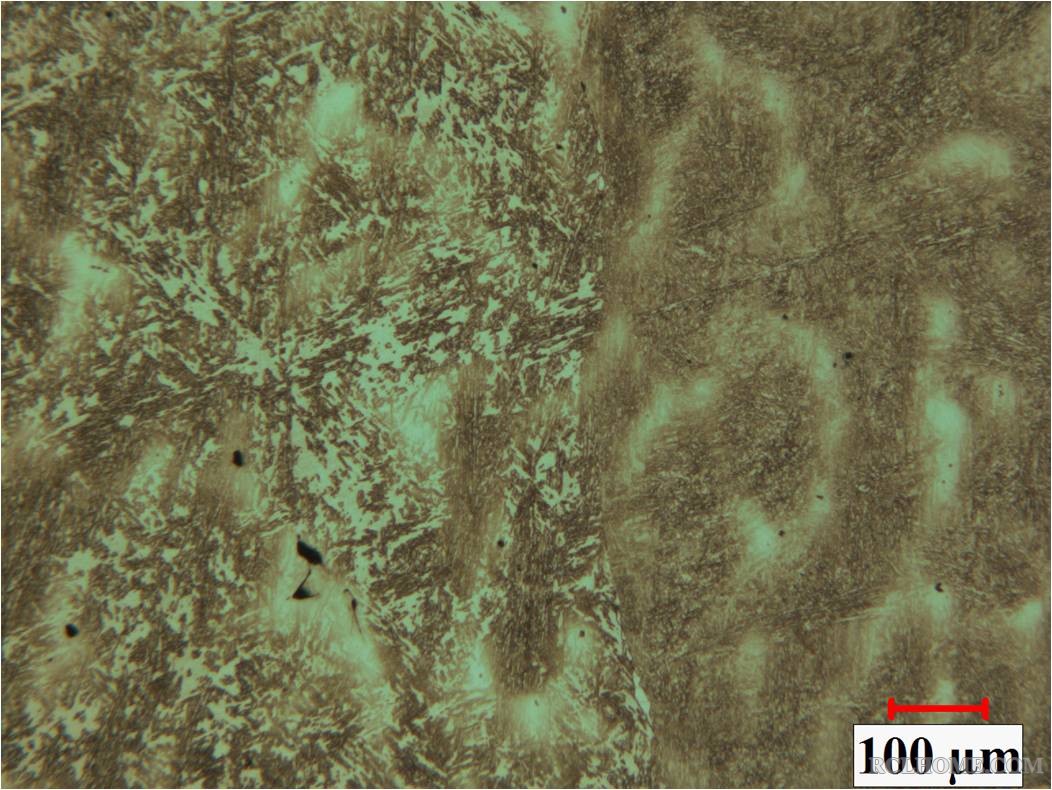

正火500X

 楼主| 发表于 2014-2-19 02:11:12 | 显示全部楼层
这个是个铸件。前面3张都是 铸造后的组织。
然后我正火了一下,感觉组织细化,但是相组成应该是一样的。
我主要是不确定 浇注以后,在砂型里面空冷会得到珠光体 贝氏体,还是什么〉?
