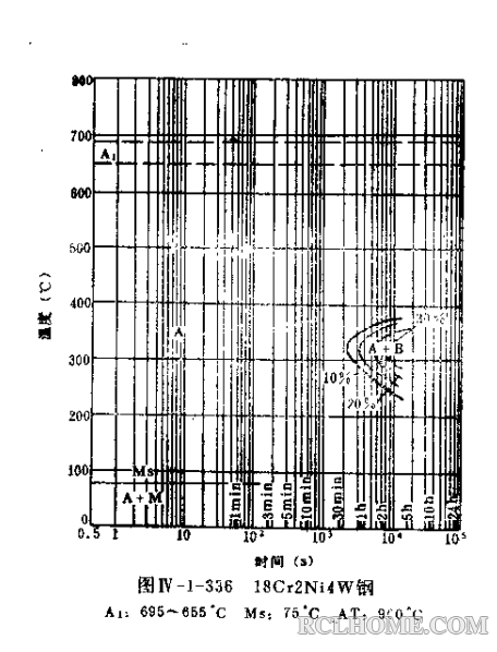

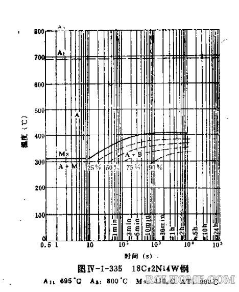

          如题:

第一张图是该材料的C曲线,第二张是该材料渗碳后渗层的C曲线。
 楼主| 发表于 2014-2-25 17:05:51 | 显示全部楼层
       您咋知道是渗碳后的?根据几个相变点判断的?
发表于 2014-2-25 19:05:07 | 显示全部楼层
根据两张图Ms点判断的。
吉祥如意 + 10
发表于 2014-2-25 19:47:27 | 显示全部楼层
秦楼明月 发表于 2014-2-25 19:05
根据两张图Ms点判断的。
可能还有第二种可能性?
发表于 2014-2-25 19:50:33 | 显示全部楼层
吉祥如意 发表于 2014-2-25 19:47
可能还有第二种可能性?
请明示?
签到天数: 500 天
53
512
4634
4634
发表于 2014-2-25 20:34:52 | 显示全部楼层
第一张图是该材料的C曲线,
第二张是该材料渗碳后渗层的C曲线。
