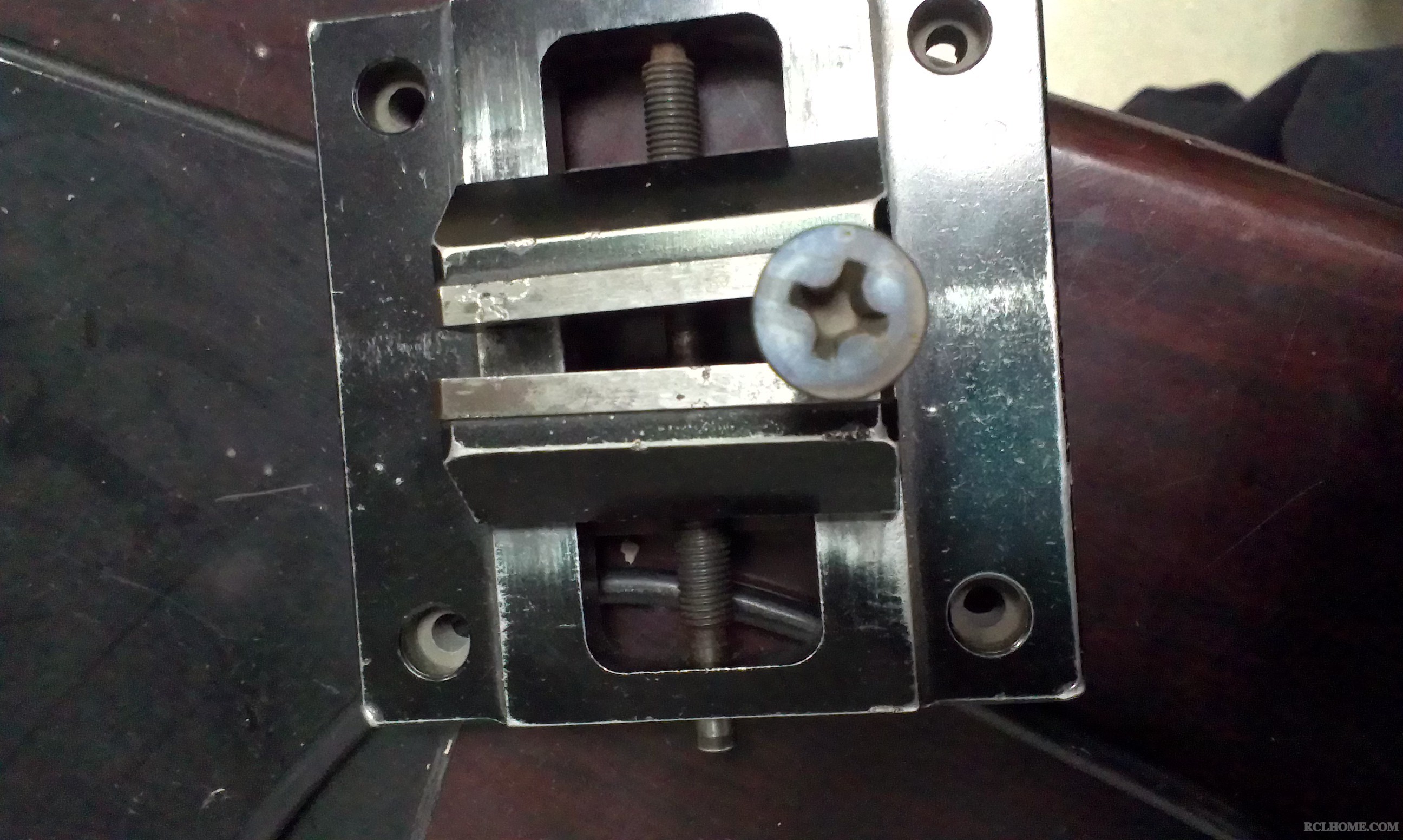

如图。连续炉渗碳淬火之后从水槽出来,工件表面呈现类似蓝色或黄色。这种颜色的形成是由于氧化呢,还是其他?

高工好像很确定。。
那您感觉是在哪个阶段氧化的?1、炉内2、从网带落下如水槽时 3、在水槽里

发表于 2014-3-5 21:17:07 | 显示全部楼层
你用的什么炉型,网带炉。淬火介质是什么?

发表于 2014-3-5 21:36:57 | 显示全部楼层
是氧化,淬完火后要及时烘干。

发表于 2014-3-5 21:52:54 | 显示全部楼层
雪影孤枫 发表于 2014-3-5 21:36
是氧化,淬完火后要及时烘干。
这么确定啊

 楼主| 发表于 2014-3-6 18:40:05 | 显示全部楼层
网带。介质清水。

 楼主| 发表于 2014-3-6 18:41:22 | 显示全部楼层
是氧化,淬完火后要及时烘干。
这是刚淬火完后,从提升机出来的。 没设么时间间隔。

发表于 2014-3-6 21:18:14 | 显示全部楼层
wanfeifei 发表于 2014-3-6 18:40
网带。介质清水。
该部位的表面硬度与其他部位是否有差距。

 楼主| 发表于 2014-3-7 09:09:48 | 显示全部楼层
在希望的田野上 发表于 2014-3-6 21:18
该部位的表面硬度与其他部位是否有差距。
无异常。
