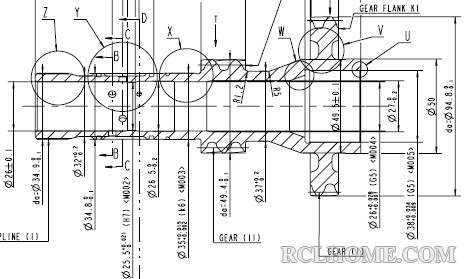

大家看看这个产品如何保证变形量
发表于 2014-3-8 11:12:42 | 显示全部楼层 |阅读模式
         如题(请看附图)

这是变速箱齿轮轴,不知道要求跳动多少?本人觉得最好的办法是校直,但油孔太多了,注意校断。M35×1.5在哪里,没看到哈。

这图就很清晰。看不出?问的图上没标且不说明,应理解为不要你表明你能做到什么精度,只需你说出思路他们自己做。如有什么思路可让本产品最终变形量趋于零,且思路免费

         这应该是拖拉机变速箱里的一个齿轮轴,其M35×1.5见附件标注

垂直吊挂,我最近做了两根直径和图纸差不多、一米多长的齿轴,铅丝捆扎垂直吊挂,出炉后没矫直就转下一道工序了。

         我们是多用炉,用铁丝捆扎竖直吊挂装炉量会大打折扣的,我们是竖直站立摆放,每一行之间有扁棍间隔固定,选择的淬火温度也比较低,又是分级油淬火,但变形量的控制还是不尽人意

龚工,这个轴用您方法能否达到跳动0.05以下?
另外,下图长172的轴,如您这种方法有没有达到0.03的可能?轴上有七个油孔

竖直站立摆放,零件底部直接支撑受力?这样渗碳淬火后是不是会在轴的一排小孔处向下凹陷弯曲?

跳动0.05以下、那不太可能达到。
换用低淬透性的材料应该可以减小零件的跳动量。

谢谢龚工,对于小端的椭圆有什么看法呢?能否达到小于0.03mm,如果材料是20CrMoH

这个我没有把握说能否控制到小于0.03mm,这个零件装炉时小头朝上会好点。
