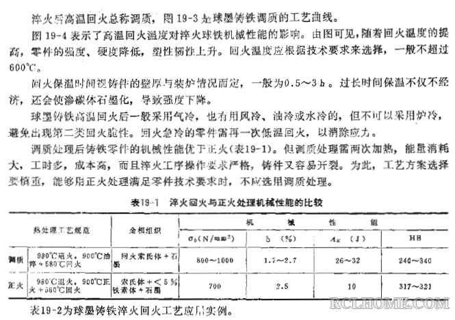

       这个件很小,又是淬水,所以你的回火温度太保守,我估计在580~600°C

差不多,550~600°C范围。

一般不会,这就是我原来说过的QT对淬火介质不敏感,不容易出现裂纹的。
