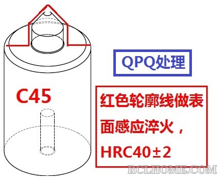

图示的这种零部件表面做QPQ处理是否可以?主要是尖部硬度和表面防腐。

        从使用角度讲,孤以为是可行的,但这要看顾客是否同意工艺更改

为啥不做氮化呢?

我认为是否可以用QPQ代替高频应该做工艺试验才能定,因为我们不清楚该零件的服役条件。

QPQ就是硫碳氮共渗的,{:soso_e113:}

我也同意周工的看法,QPQ做好了硬度也挺高的,用不着做高频

QPQ可以说肯定不行,QPQ是表面硬度高频淬火是洛氏硬度。在强度上肯定不行。
