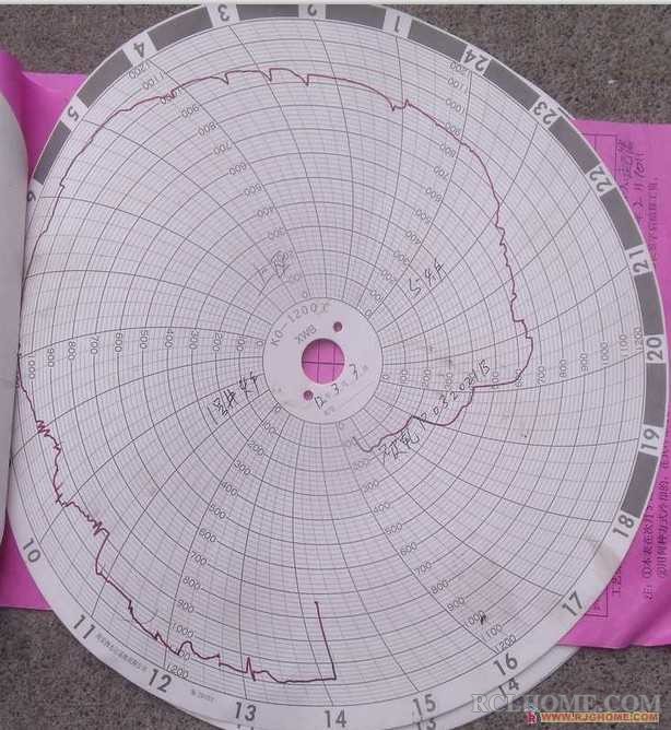

猜猜是什么热处理过程。
猜猜是什么热处理过程
猜猜是什么热处理过程

 楼主| 发表于 2014-6-3 15:41:43 | 显示全部楼层
还真跟固溶处理曲线差不多

发表于 2014-6-4 07:38:31 | 显示全部楼层
可能是高锰钢水韧处理吧

 楼主| 发表于 2014-6-4 08:12:02 | 显示全部楼层
保温段的设置,升温速度,以及最终温度都差不多

 楼主| 发表于 2014-6-4 08:15:20 | 显示全部楼层
tianmu 发表于 2014-6-4 07:38
可能是高锰钢水韧处理吧
嗯,这个其确实一个最大厚度50mm的铸件水韧处理的圆盘记录纸上的温度曲线。

 楼主| 发表于 2014-6-4 08:16:44 | 显示全部楼层
可能是高锰钢水韧处理吧
最后那个保温时间八个小时,这么长的时间,晶粒是不是会异常的大。
发表于 2014-6-4 10:16:28 | 显示全部楼层
可能是高锰钢水韧处理吧
          你是咋看出来的?我咋就成了洋鬼子看戏呢?
发表于 2014-6-4 10:23:49 | 显示全部楼层
可能是高锰钢水韧处理吧
           这两个工艺曲线有何不同
发表于 2014-6-4 13:12:46 | 显示全部楼层
孤鸿踏雪 发表于 2014-6-4 10:23
这两个工艺曲线有何不同
这工艺有点太费时间了,特别是超过650度后可以快一点
发表于 2014-6-4 13:13:38 | 显示全部楼层
看看金相不就明白了嘛
发表于 2014-6-4 13:15:06 | 显示全部楼层
刘安韦伟 发表于 2014-6-4 08:15
嗯,这个其确实一个最大厚度50mm的铸件水韧处理的圆盘记录纸上的温度曲线。 ...
高温保温没有必要那么长时间,炉子也受不了啊
发表于 2014-6-4 14:07:53 | 显示全部楼层
        如何快一点?加热快一点吗?

 楼主| 发表于 2014-6-4 14:59:28 | 显示全部楼层
产品最大厚度50mm,如果空气路的话,氧化皮估计得5mm厚吧

 楼主| 发表于 2014-6-4 15:00:38 | 显示全部楼层
孤鸿踏雪 发表于 2014-6-4 14:07
如何快一点?加热快一点吗?
我想应该加热快一点
发表于 2014-6-4 15:58:06 | 显示全部楼层
没有 那么邪乎。
发表于 2014-6-4 15:59:05 | 显示全部楼层
如何快一点?加热快一点吗?
超过650后可以快点。
发表于 2014-6-4 16:25:23 | 显示全部楼层
tianmu 发表于 2014-6-4 15:59
超过650后可以快点。
       这个我相信。但如果受设备因素限制,如何快呢?

 楼主| 发表于 2014-6-4 16:33:01 | 显示全部楼层
tianmu 发表于 2014-6-4 15:58
没有 那么邪乎。
1100℃保温8个小时,我自己做的保温2.5h的砂铸高锰钢锤头氧化皮都得2mm
发表于 2014-6-5 07:37:20 | 显示全部楼层
怀疑,我也做高锰钢锤头,十几公斤,1050保温也就一个半小时吧。0.5的氧化皮都没有。经过金相检测。水韧效果良好。我要说的是,经过充分预热的零件,最终保温时间可以较大幅度缩减。特别是在这么高的温度。
发表于 2014-6-5 07:39:23 | 显示全部楼层
我看你的曲线,不是因为设备因素,是人为设置的加热台阶太多。
发表于 2014-6-5 10:44:02 | 显示全部楼层
呵呵,那不是我的,是别人的

 楼主| 发表于 2014-6-5 12:32:52 | 显示全部楼层
tianmu 发表于 2014-6-5 07:37
怀疑,我也做高锰钢锤头,十几公斤,1050保温也就一个半小时吧。0.5的氧化皮都没有。经过金相检测。水韧 ...
我们做的粘土砂做的锤头
发表于 2014-6-5 15:55:45 | 显示全部楼层
刘安韦伟 发表于 2014-6-5 12:32
我们做的粘土砂做的锤头
我们是消失模做的锤头,H11材质
