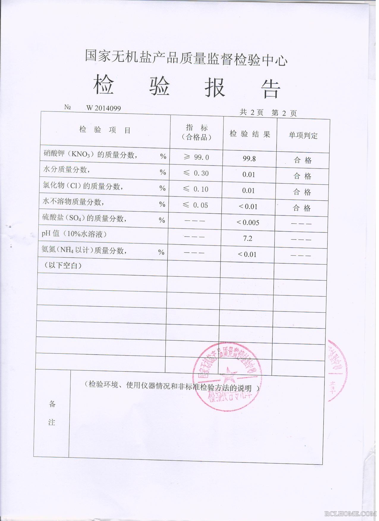

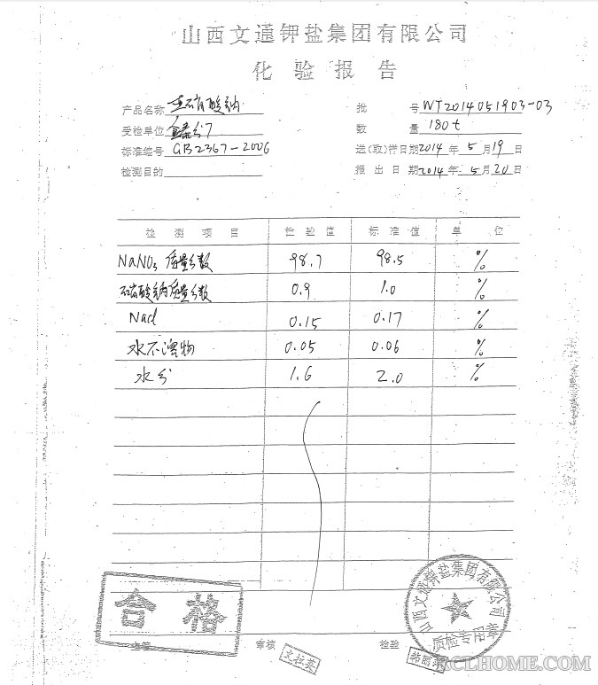

发表于 2014-6-24 13:55:10 | 显示全部楼层
楼上的晒一下你们两种盐的出厂检验报告看一下。
