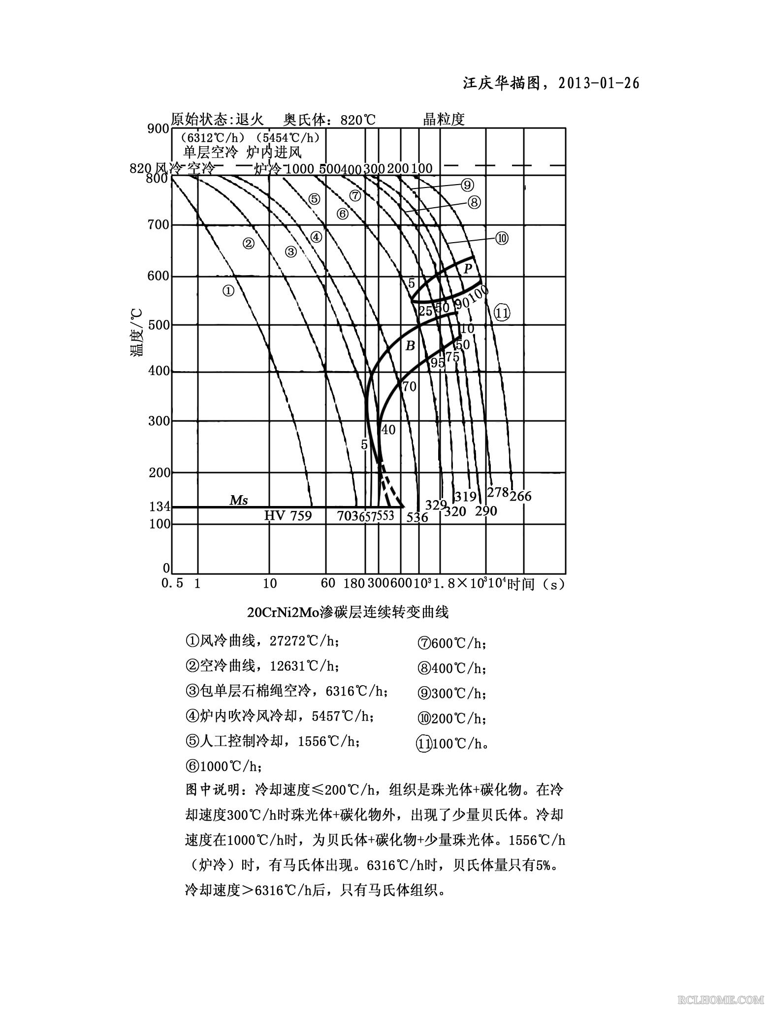

哪位手头有20CrNi2Mo (渗碳后)TTT 曲线 ?

有20CrNi2Mo TTT 曲线 ,但无扫描仪,传不上来,渗碳后的没有。

可以计算出来的,但软件我不知道是哪个了,早期我在BBS里的帖子中有,找到名字就能找到软件了
发表于 2013-1-25 00:30:00 | 显示全部楼层
20CrNi2Mo钢 渗碳层的奥氏体连续冷却转变曲线。

发表于 2013-1-25 00:33:50 | 显示全部楼层
没有贝氏体转变区啊?
这么清晰的图从哪里得到的啊?正在筹备的热处理数据库十分期待这些数据呢,可以支援一下么?
发表于 2013-1-26 23:06:03 | 显示全部楼层
重新上传了图片,原来的图片在绘制时,由于时间仓促,丢掉一些数据,现在补上了。
