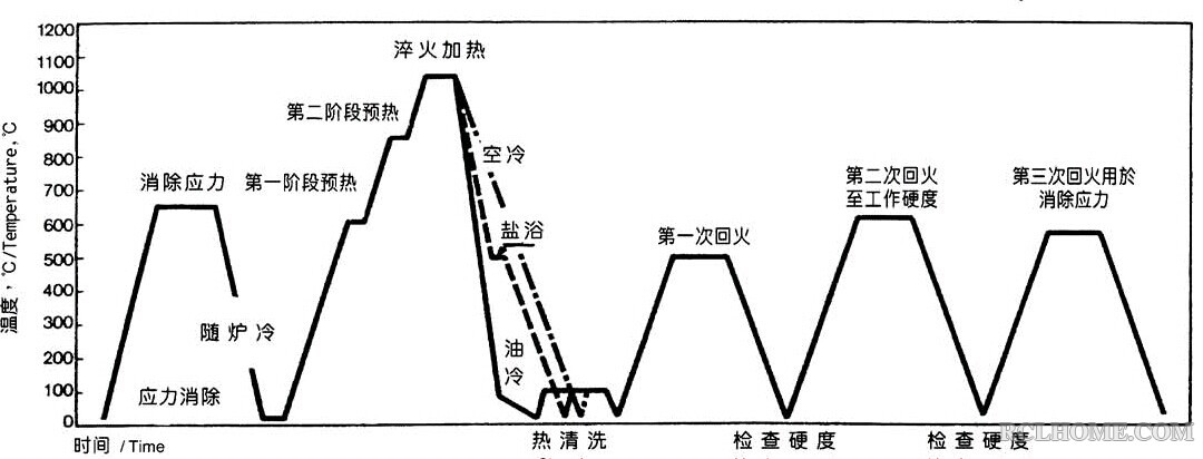

发表于 2014-7-2 08:23:43 | 显示全部楼层
H13钢热处理曲线见附件图

发表于 2014-7-2 08:26:12 | 显示全部楼层
时间根据产品具体制定。回火时间最少不少于2小时,每20mm工件厚度保证1小时回火时间。

发表于 2014-7-2 09:17:01 | 显示全部楼层
就是太简单了,应该把工件图纸上传,然后说明技术要求,及贵公司现有的热处理设备。

 楼主| 发表于 2014-7-2 14:54:15 | 显示全部楼层
工件不是很大,一个几十公斤吧,就是圆轮那种的,270KW高温台车炉,硬度油两种一种是在42-46,另一种是在48-52吧,大致就是这样的情况。
