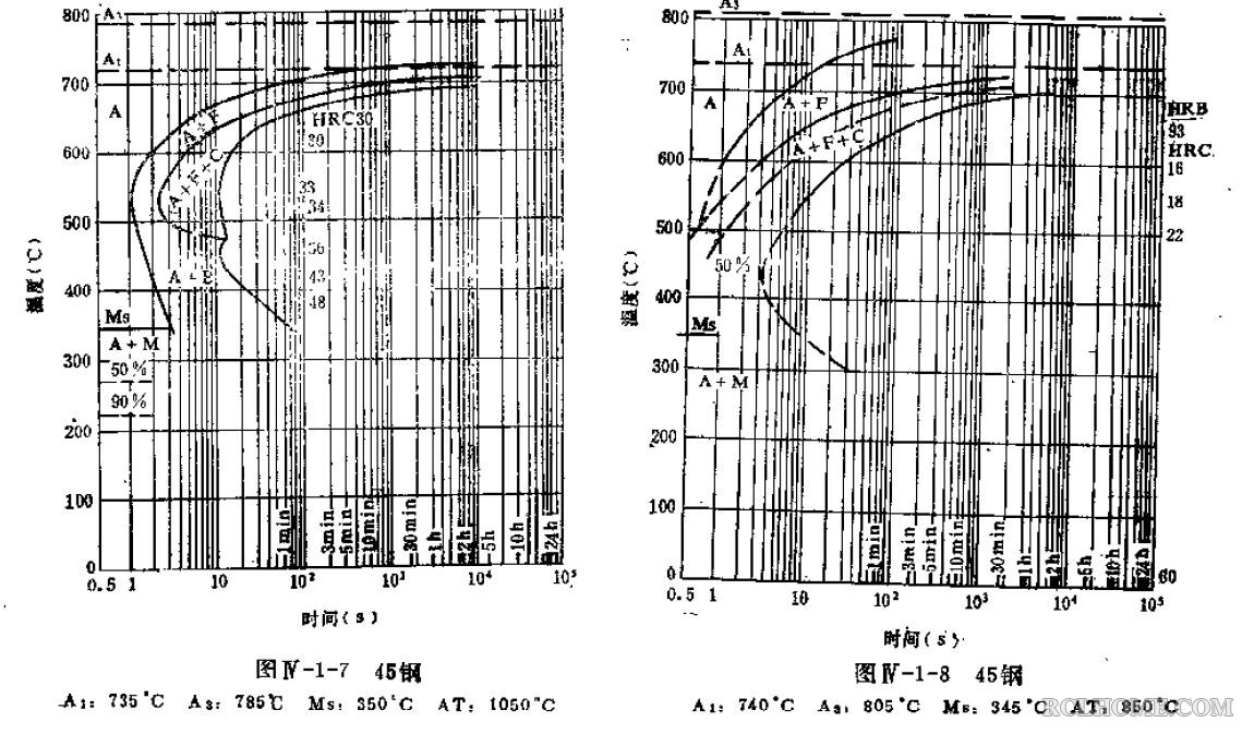

欲将直径20mm的45钢作等温正火处理,等温温度范围是多少?
谁能上个45钢的TTT图?

看看这个合适吗,高工?
