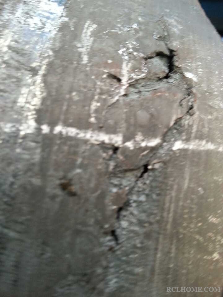

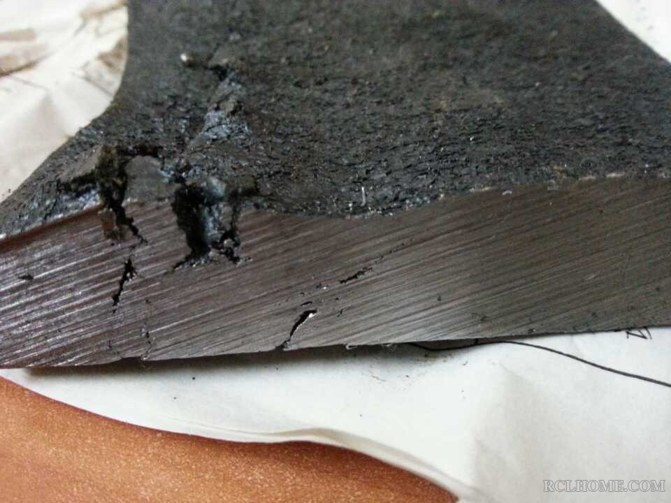

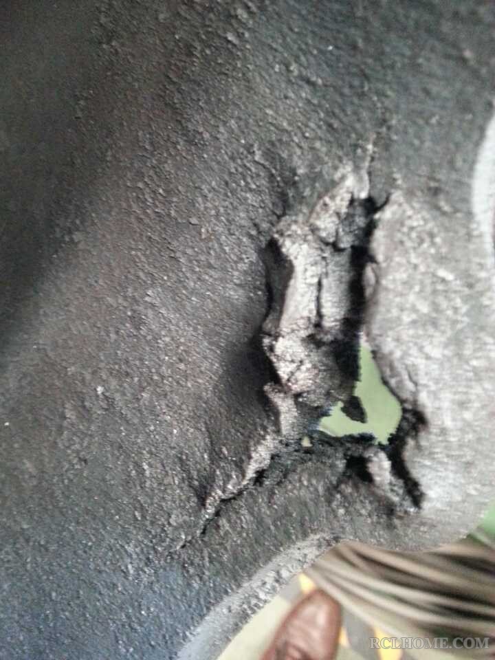

    外壁
纵向
这是缺陷图片,气瓶端部加热后进行收口或收底时出现穿透性裂纹。。。
发表于 2014-7-10 16:26:28 | 显示全部楼层
这个材料没有接触过。怎么有双层的现象?
签到天数: 129 天

 楼主| 发表于 2014-7-10 16:57:47 | 显示全部楼层
所以因为 发表于 2014-7-10 16:26
这个材料没有接触过。怎么有双层的现象?
不知道呢,难道有分层缺陷?加热后收底,开裂了?管子都经超声探伤、测厚的呢!
发表于 2014-7-10 17:01:24 | 显示全部楼层
无缝钢管 发表于 2014-7-10 16:57
不知道呢,难道有分层缺陷?加热后收底,开裂了?管子都经超声探伤、测厚的呢! ...
看上去存在另类

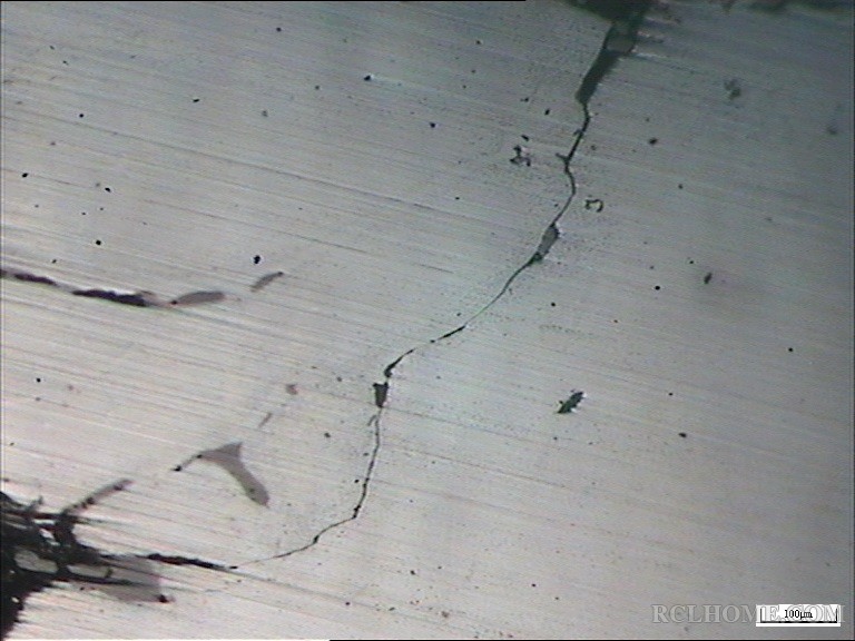

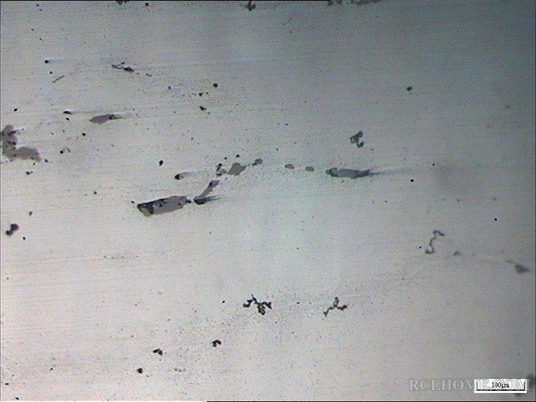

 楼主| 发表于 2014-7-11 08:20:27 | 显示全部楼层
发表于 2014-7-11 08:44:52 | 显示全部楼层
无缝钢管 发表于 2014-7-11 08:20
取样看了金相,组织中存在细小裂纹,像豆腐渣一样。
这可能是钢管特有的缺陷:离层。

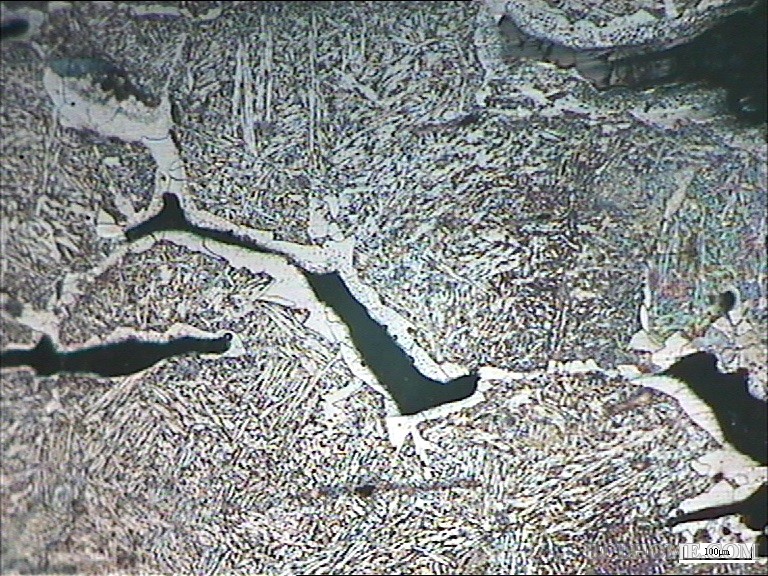

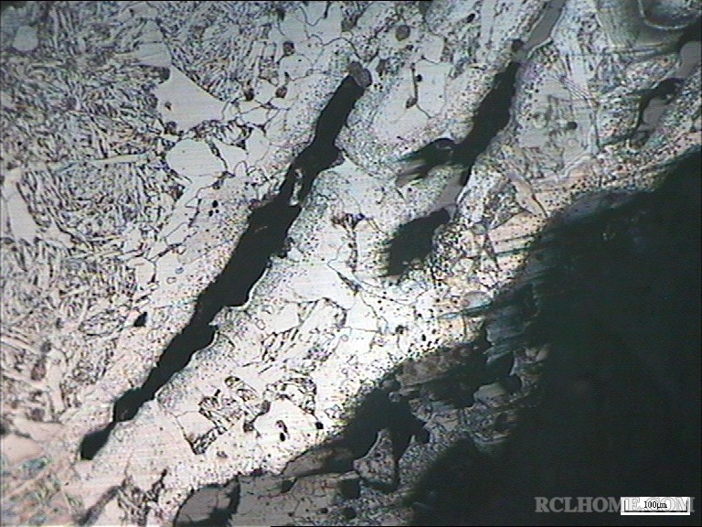

 楼主| 发表于 2014-7-11 08:51:29 | 显示全部楼层
所以因为 发表于 2014-7-11 08:44
这可能是钢管特有的缺陷:离层。
沈工再看看组织呢?裂纹边缘全部有脱碳,如果说加热(约1250度)前就存在裂纹,肯定会出现严重的脱碳,可这细小裂纹处脱碳不明显,但大裂纹处,有较明显的脱碳现象。 横向100X-2.jpg
发表于 2014-7-11 09:54:50 | 显示全部楼层
无缝钢管 发表于 2014-7-11 08:51
沈工再看看组织呢?裂纹边缘全部有脱碳,如果说加热(约1250度)前就存在裂纹,肯定会出现严重的脱碳,可 ...
现在的大裂纹也许就是小裂纹,在加热过程中扩展为大裂纹,所以有较明显的脱碳现象。而现在的小裂纹是原先小裂纹的延续,也就是说是现在的大裂纹引起的,所以脱碳并不明显。
对失效分析是外行,只是推断。

 楼主| 发表于 2014-7-11 10:27:52 | 显示全部楼层
所以因为 发表于 2014-7-11 09:54
现在的大裂纹也许就是小裂纹,在加热过程中扩展为大裂纹,所以有较明显的脱碳现象。而现在的小裂纹是原先 ...
这批气瓶共做了11支,只有这一支出现这种缺陷。另沈工能不能帮忙看看有这方面的专家,给予分析分析呢!

 楼主| 发表于 2014-7-11 15:45:04 | 显示全部楼层
吉祥如意 发表于 2014-7-11 13:07
他这个情况很复杂的,需要逐步排除可能的因素。
有耐心的话可以展开分析。
第一,请上传张正常工件的同工 ...
客户那边正常工件不会人为报废一个气瓶的,能不能找缺陷周围完好部分组织代替呢?

发表于 2014-7-13 14:18:34 | 显示全部楼层
           老孤看着像铸件,那些缺陷酷似铸造缺陷

 楼主| 发表于 2014-7-14 08:10:17 | 显示全部楼层
孤鸿踏雪 发表于 2014-7-13 14:18
老孤看着像铸件,那些缺陷酷似铸造缺陷
杨工,这就是做气瓶时收口产生的大裂纹,怀疑是管壁存在分层,在高温加热后挤压情况下裂纹扩展所致,但不知为什么部分好的基体中也存在微小裂纹,就像脆性微裂纹似的。
