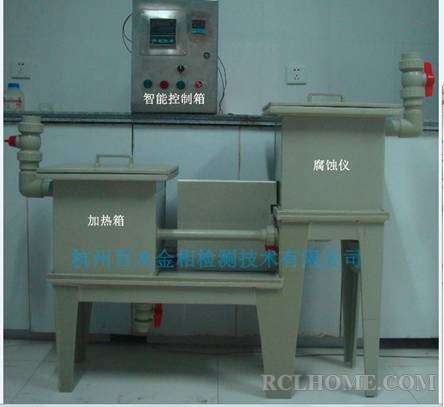

发表于 2015-1-13 14:24:31 | 显示全部楼层
最好用附件所示的设备 ,酸加热后,通过 泵循环后腐蚀槽,腐蚀结束,酸液返回加热槽 ,工作过程都是在封闭状态下进行 ,对环境 人体 都安全
