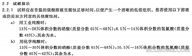

配制腐蚀剂时对所用原料纯度的要求,比如我用硝酸酒精,硝酸的要求,在国标上没有看到具体的数据呀
发表于 2014-8-5 16:14:18 | 显示全部楼层
一般使用“化学纯”级别; 最好不要使用“工业”级别。

嗯 谢谢回复,我们一般用的分析纯应该是够了吧

可以的,不会有问题。

如果你腐蚀钛合金,你会发现,钛合金对不同纯度的试剂有不同的浓度配制要求

能具体说下吗

配比比例也有要求的  百分3到4 硝酸 是吧

你看看

最好用分析纯
