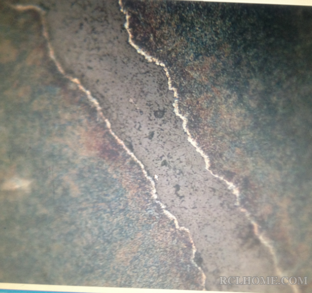

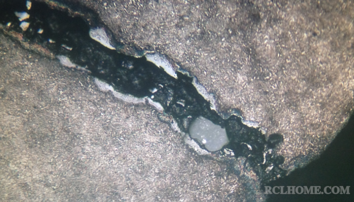

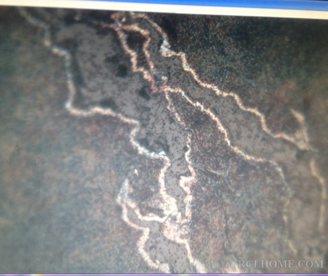

按照裂纹形态应该是淬火裂纹,但是制样时裂纹两边白色物质影响判断。各位请指导一下制样应该如何注意金相制样
中间段
中间段
裂纹外端
裂纹外端
中间段
中间段
裂纹末端
裂纹末端

发表于 2014-8-10 22:51:33 | 显示全部楼层
非淬火裂纹。

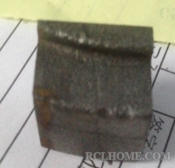

发表于 2014-8-13 12:08:32 | 显示全部楼层
取样是用线切割取的吗?

 楼主| 发表于 2014-8-13 21:02:10 | 显示全部楼层
毛毛的 发表于 2014-8-13 12:08
取样是用线切割取的吗?
是的,采用线切割制样的

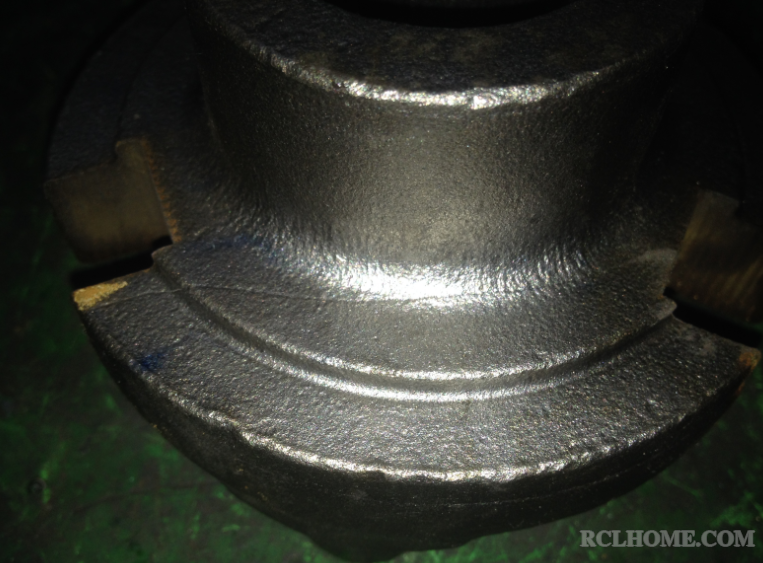

不好意思,没说清楚,材料:42CrMo,860保温3个小时淬火,然后580℃回火,后面机加发现裂纹

发表于 2014-8-14 07:45:20 | 显示全部楼层
刹那芳华 发表于 2014-8-13 21:02
是的,采用线切割制样的
你可以试一下用切割机切,就不会出现类似与白色脱碳的东西了

发表于 2014-8-14 21:02:58 | 显示全部楼层
个人觉得,你最后一张图有好多锈点

发表于 2014-8-15 18:01:23 | 显示全部楼层
这是铸件还是锻件?

cnszgong 发表于 2014-8-15 18:01
这是铸件还是锻件?
这是锻件。然后调质处理

发表于 2014-8-15 21:51:33 | 显示全部楼层
您好,这位先生。非常荣幸为您解答您的问题。如您的图片所示,经过仔细观察发现以下几个问题:
1.这些裂纹均为淬火前产生的。原因:仔细观察,发现所有裂纹边沿、菱角部位均有非常明显的过烧痕迹(发白),这种现象是不可能在淬火过程中形成的。
2.图片中裂纹的痕迹可以看出,有些属裂纹裂口自然,而有的像是强拉硬拽的(二张比较明显),这个现象一是原材料自身缺陷,第二个就是坯料加热温度不均引起的,属于加热设备设计缺陷。
如有问题其他问题请联系我。
西安宜恩为您解答:http://www.foand.com
[url=http://www.foand.com]中频、高频感应淬火设备 感应加热设备 中频无芯熔炼炉[/ur

发表于 2014-8-18 08:49:55 | 显示全部楼层
淬火裂纹会在应力集中处出现。
发表于 2014-8-18 09:02:32 | 显示全部楼层
这个材料,这样的产品形状结构,除了本身存在裂纹,用油冷却发生裂纹的可能基本不存在。

发表于 2014-8-25 21:52:09 | 显示全部楼层
制样水平太差,看这图片应该是非淬火裂纹,具体看下裂纹附近组织。

这个材料,这样的产品形状结构,除了本身存在裂纹,用油冷却发生裂纹的可能基本不存在。 ...
但是现在出现裂纹了,看裂纹形态又比较像淬火裂纹,该产品在0.4%CP的炉内保温,淬火,裂纹也不会存在脱碳组织, 这样就不晓得咋分析了,请指导一下如何分析裂纹是淬火裂纹还是锻造裂纹
签到天数: 30 天
354
354
发表于 2014-8-31 23:22:17 | 显示全部楼层
有氧化脱碳的现象就能说明是非淬火裂纹,所以要仔细观察裂纹附近的组织,有条件的顺便观察下裂纹是穿晶还是沿晶。

发表于 2014-9-3 09:14:33 来自手机 | 显示全部楼层
裂纹边缘有白色氧化脱碳,说明是淬火以前产生的。
签到天数: 51 天
113
362
362
发表于 2014-9-3 09:18:41 来自手机 | 显示全部楼层
裂纹形状比较直,与淬火裂纹不太符合。有可能是材料夹杂或锻造的问题。
