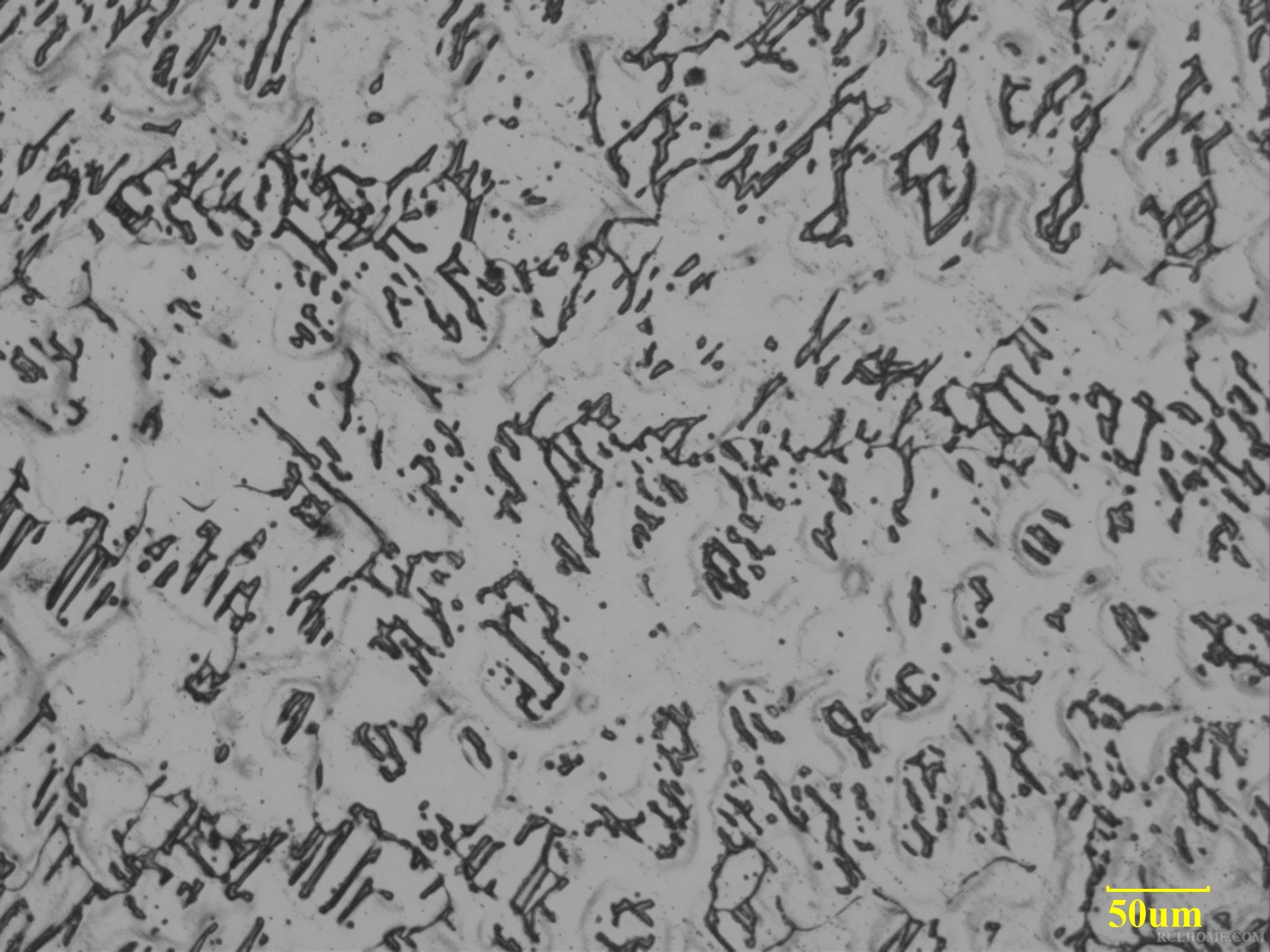

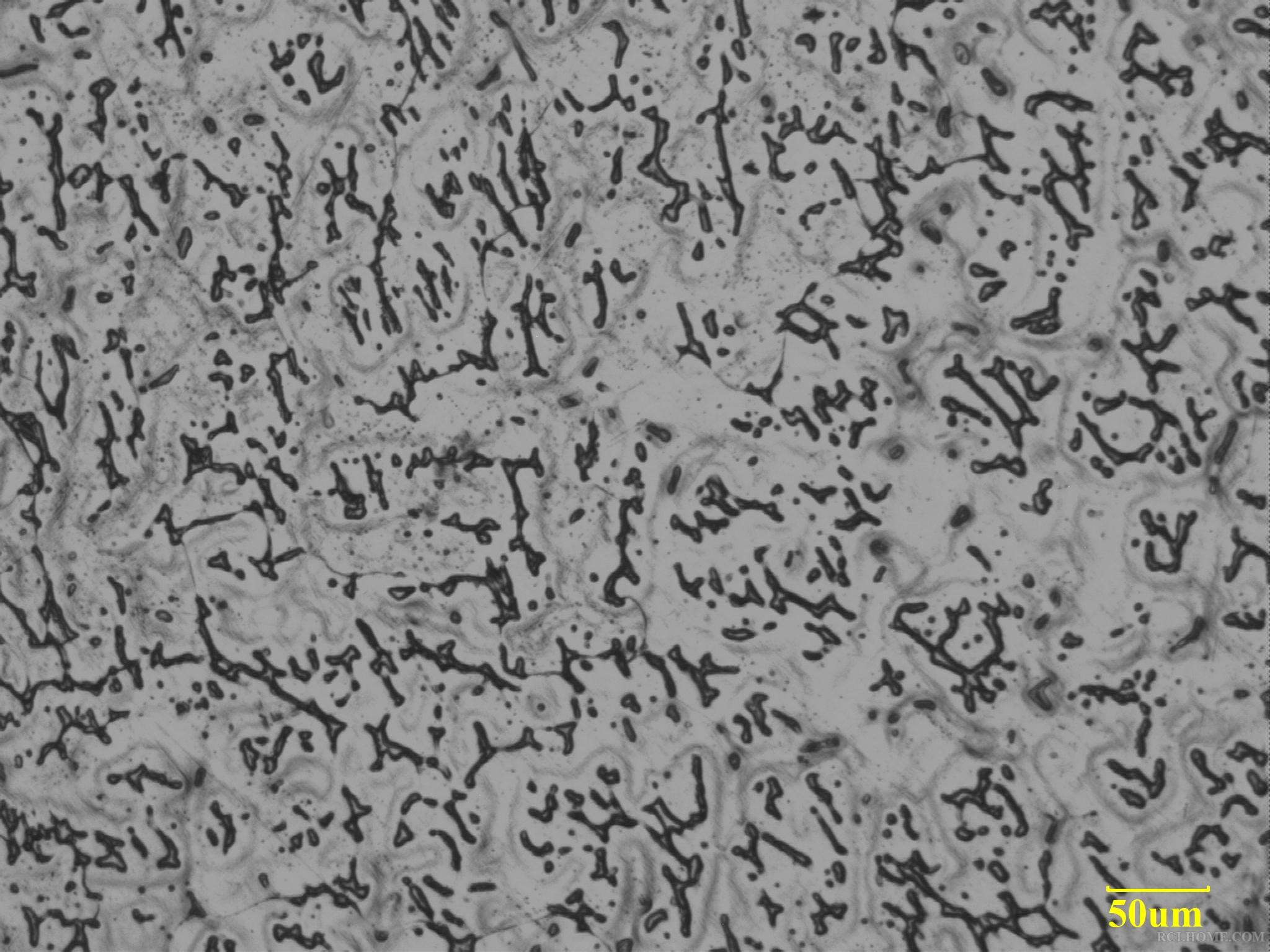

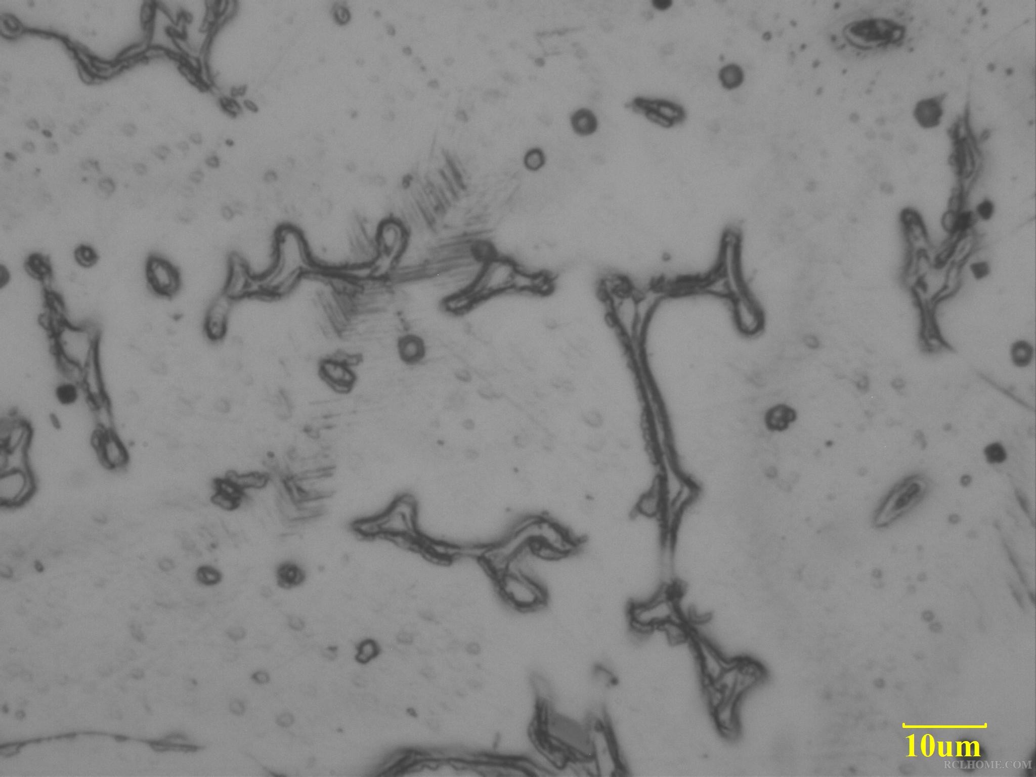

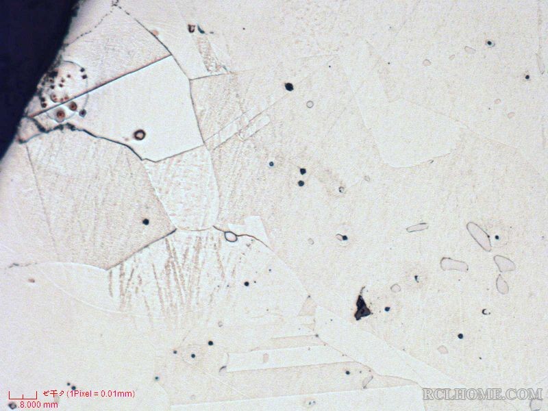

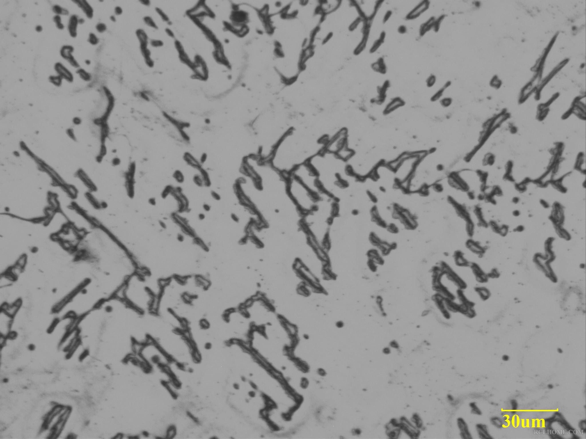

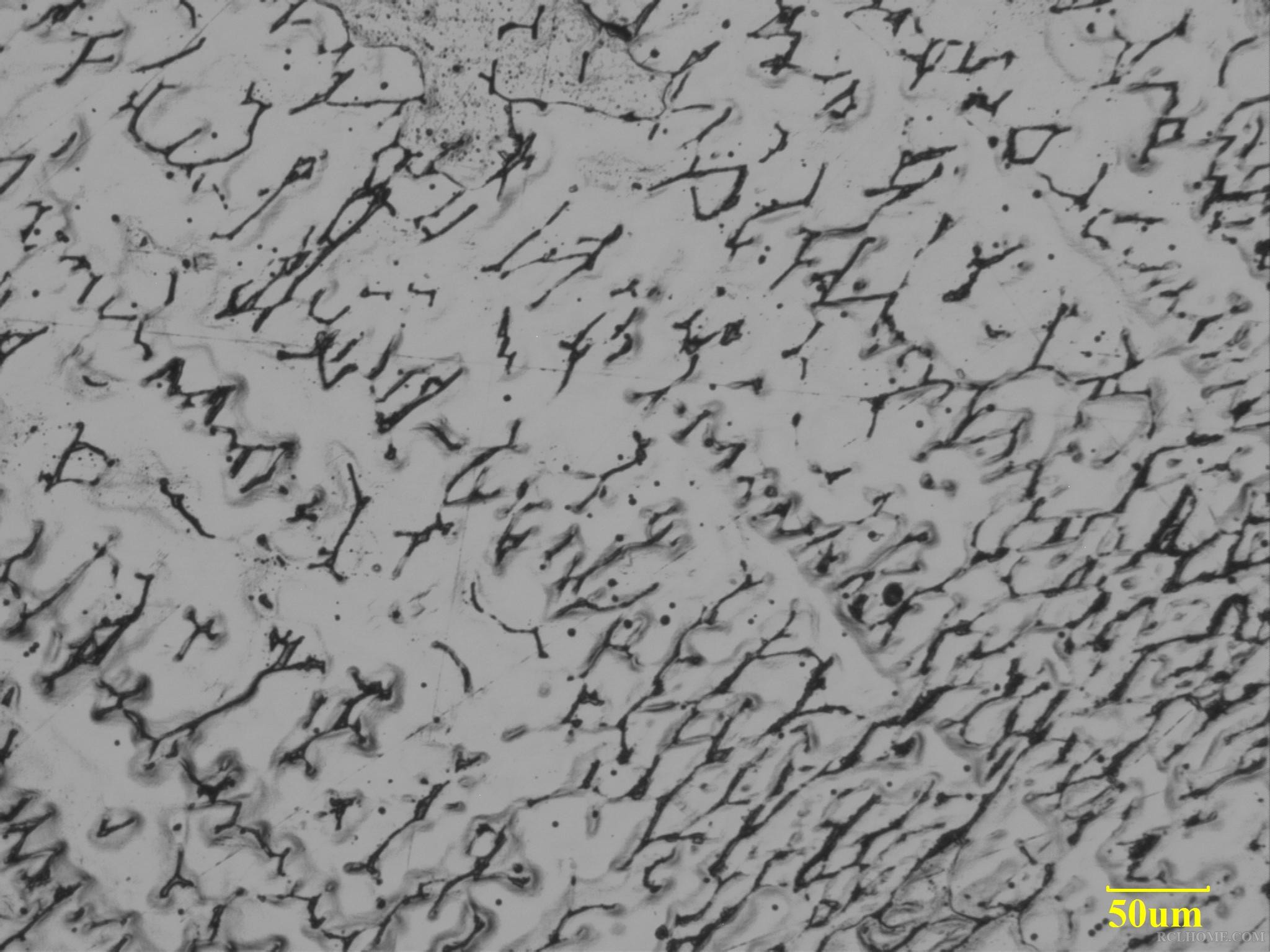

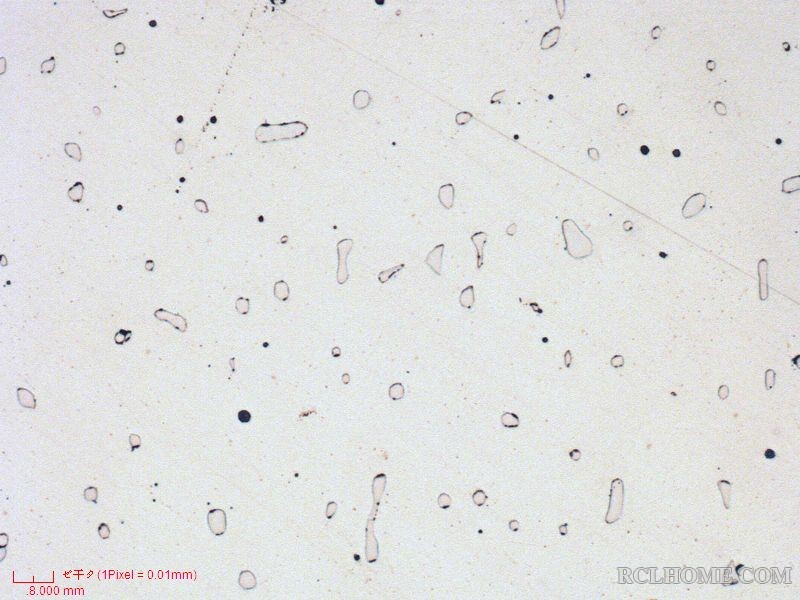

304、316一类的奥氏体不锈钢怎么腐蚀出晶界呢?
我以前都是用王水腐蚀的。如下图:
未固溶图x200
固溶后的心部图x200
固溶后的边界图x200
清淡 + 20 已经看到孪晶了

 楼主| 发表于 2014-8-18 09:19:26 | 显示全部楼层
为什么边界的可以腐蚀出双晶晶界,而中间的则腐不出晶界吗?

 楼主| 发表于 2014-8-18 09:25:31 | 显示全部楼层
以上是用王水腐蚀的

只有边界可以看到一点点的,中间都是看不到的。不知道是为什么。

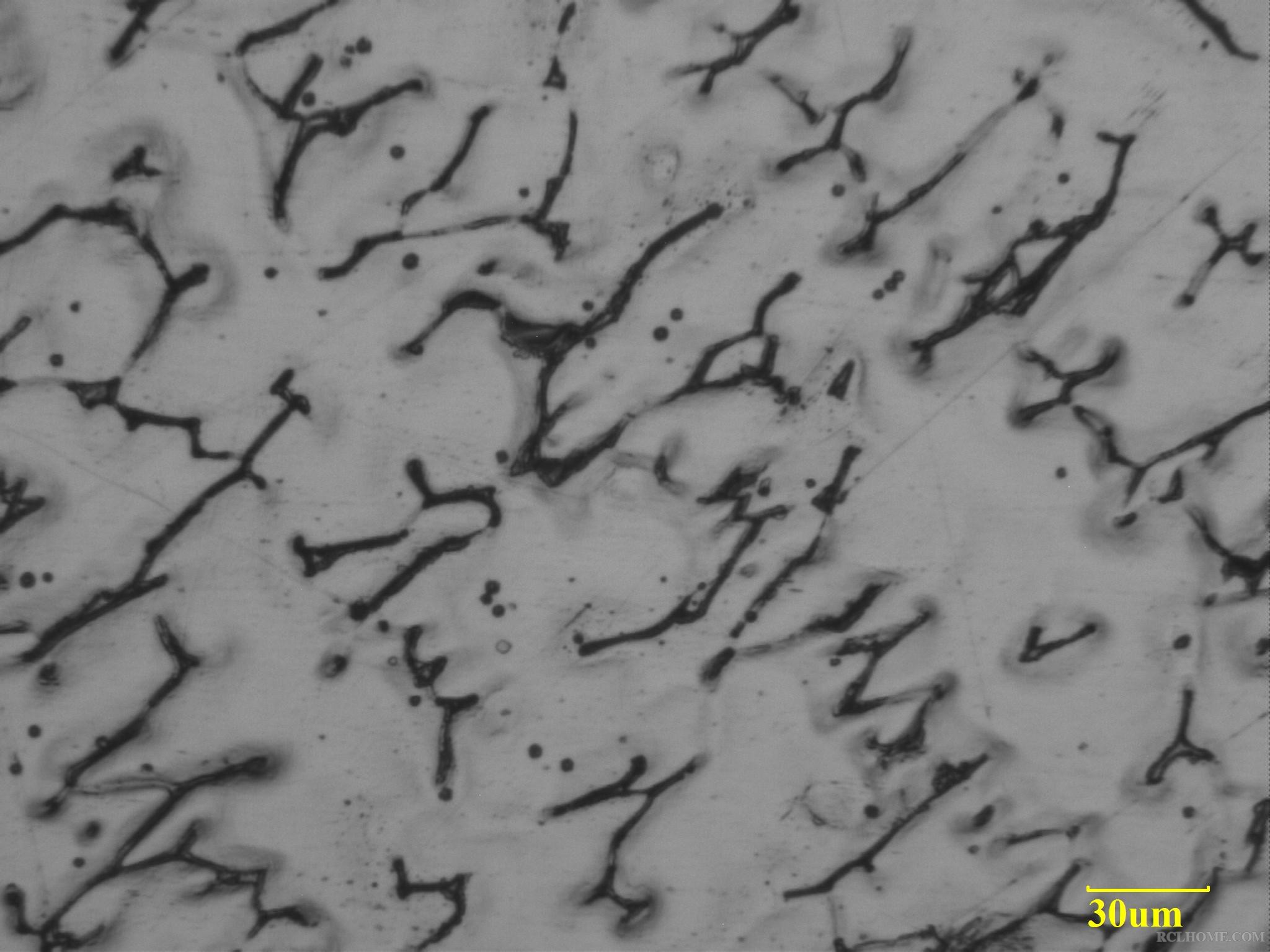

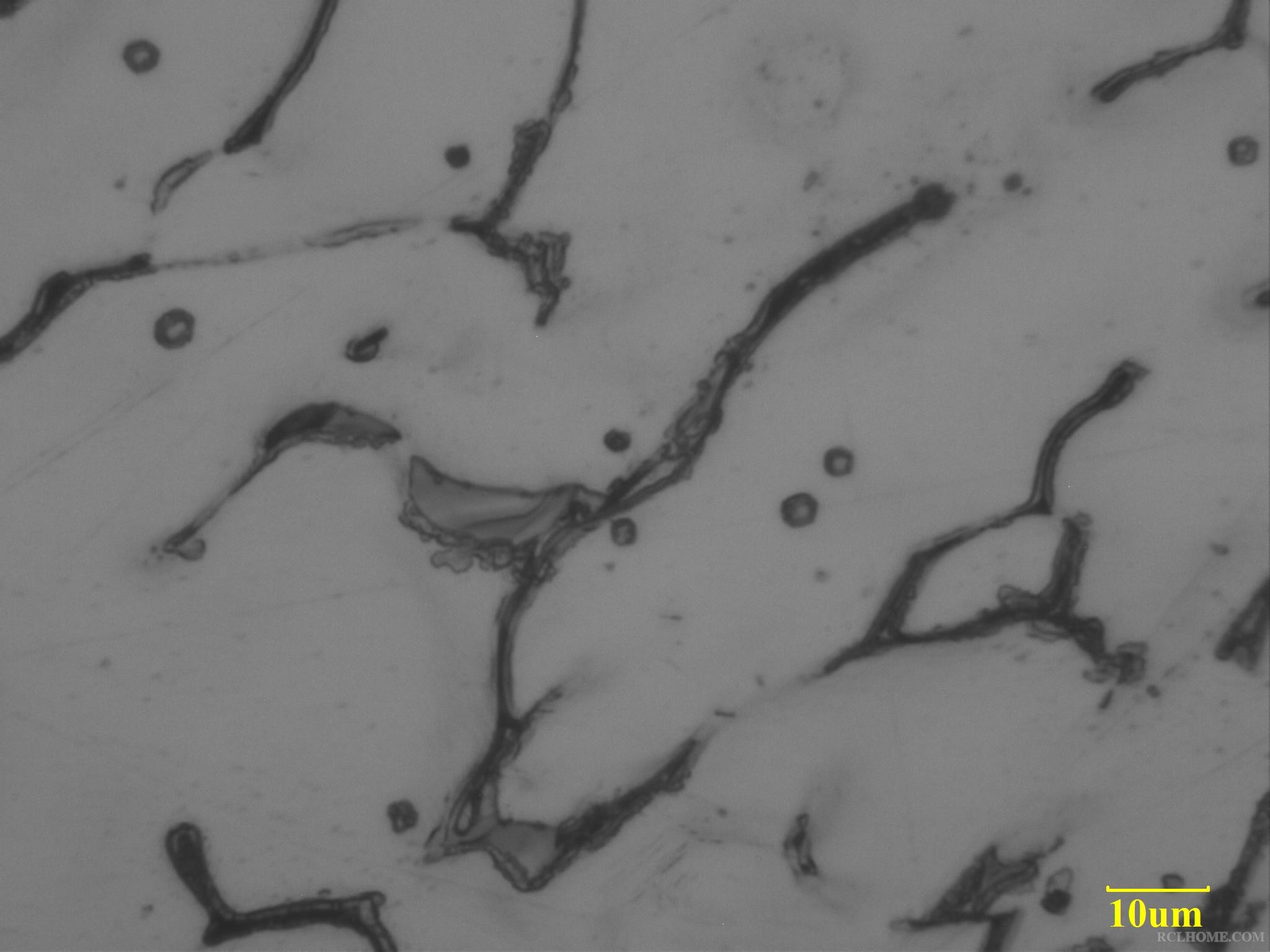

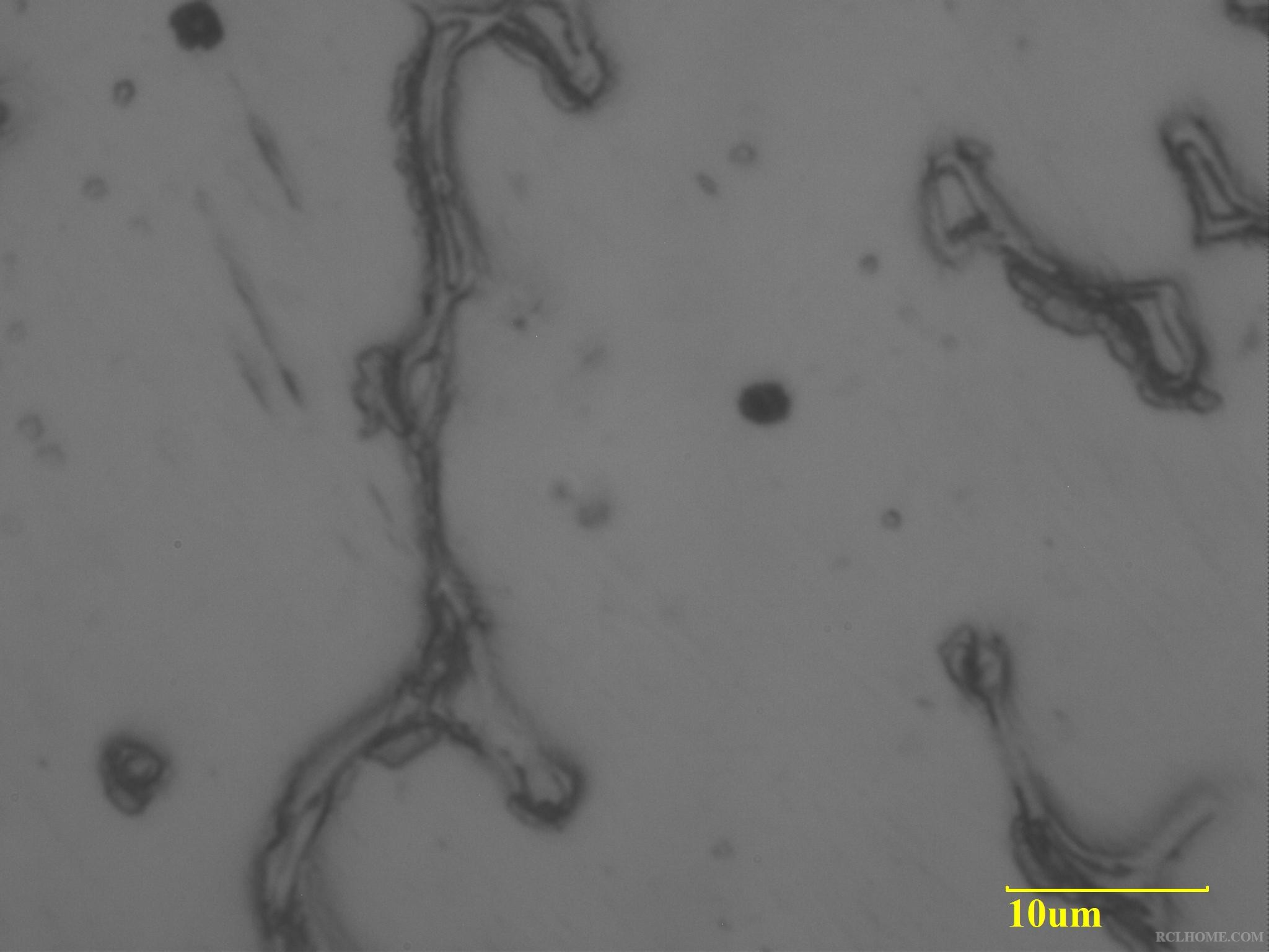

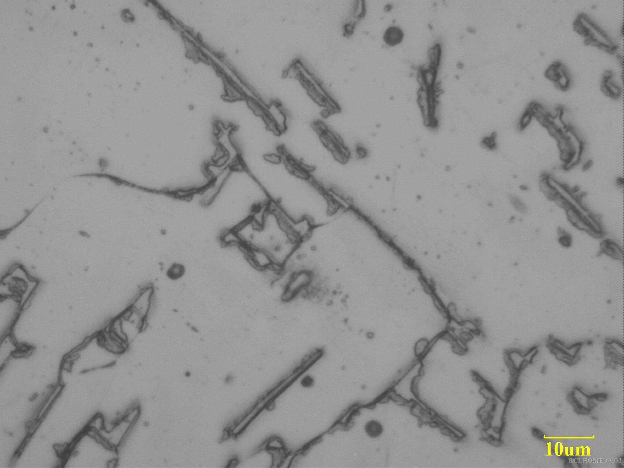

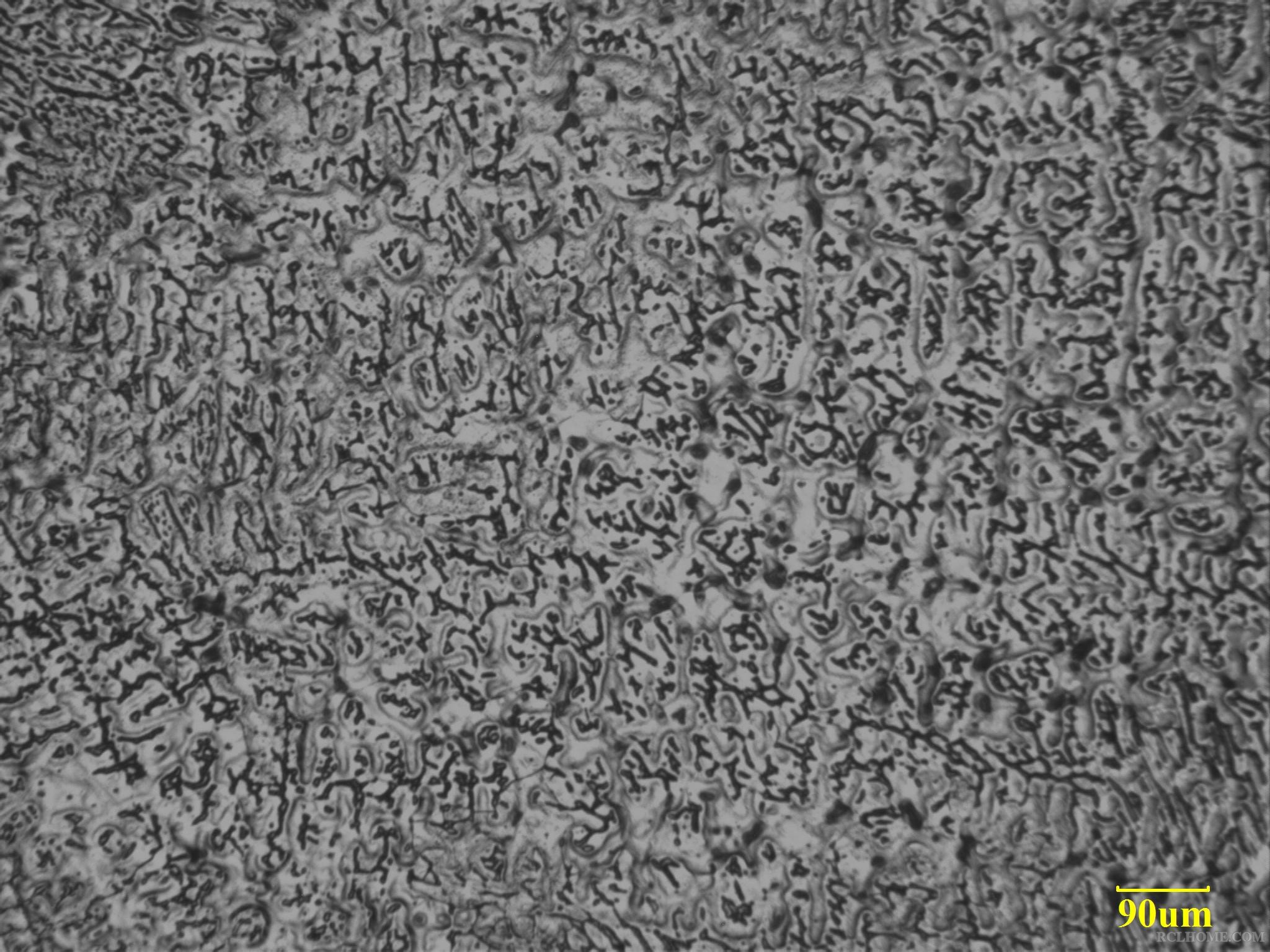

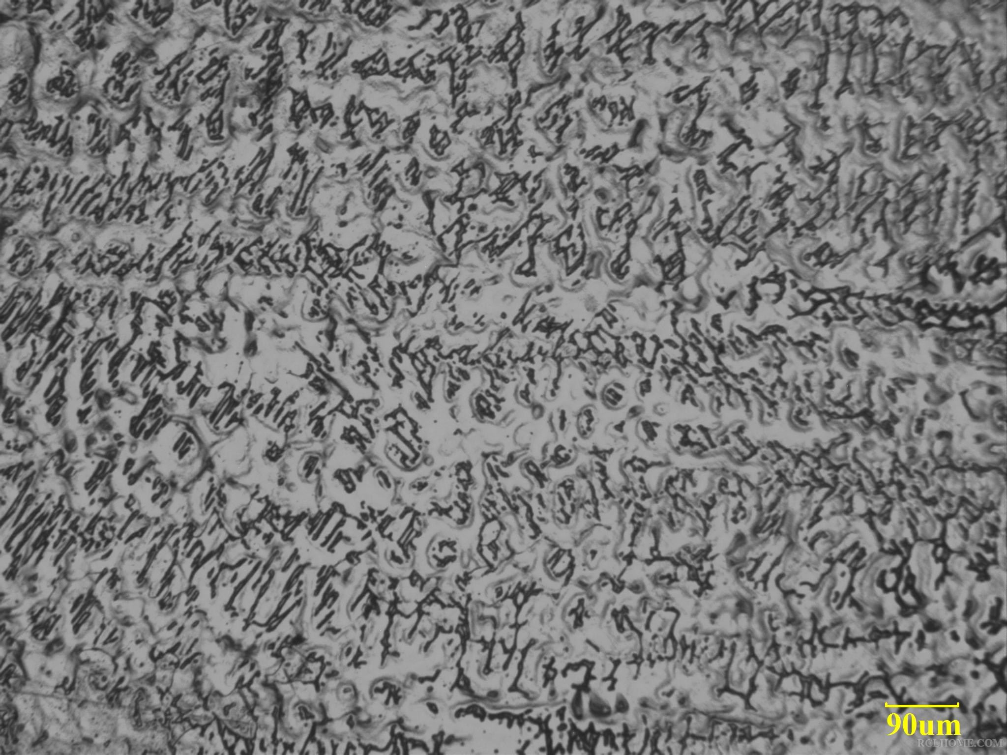

发表于 2014-8-25 19:34:05 | 显示全部楼层
316不锈钢

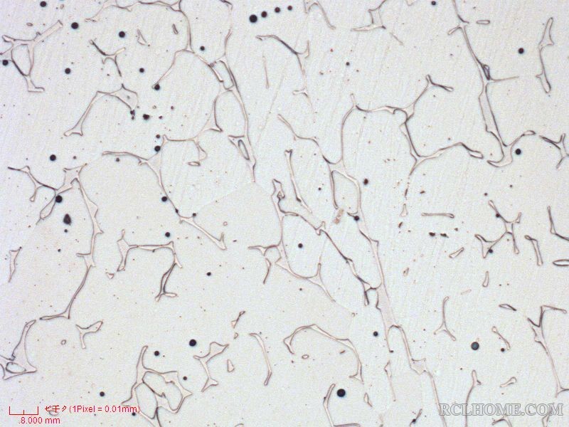

 楼主| 发表于 2014-8-26 08:11:53 | 显示全部楼层
这个只是腐蚀出δ相,并没有腐蚀出晶界。我想把奥氏体的双晶结构腐蚀出来,不知道用什么方法好。
请问兄台这个固溶后的金相吗?

 楼主| 发表于 2014-8-26 08:18:23 | 显示全部楼层
希望腐蚀出这种效果。看晶粒大小。

发表于 2014-8-26 21:30:33 | 显示全部楼层
请问兄 ...
是的,严格意义上材料是316鈦
你用王水腐蚀看看,我那时腐蚀是为了算铁素体含量的,<25%

我平时都是用王水腐蚀的。只有试样边上的一点点才看得到晶界。
