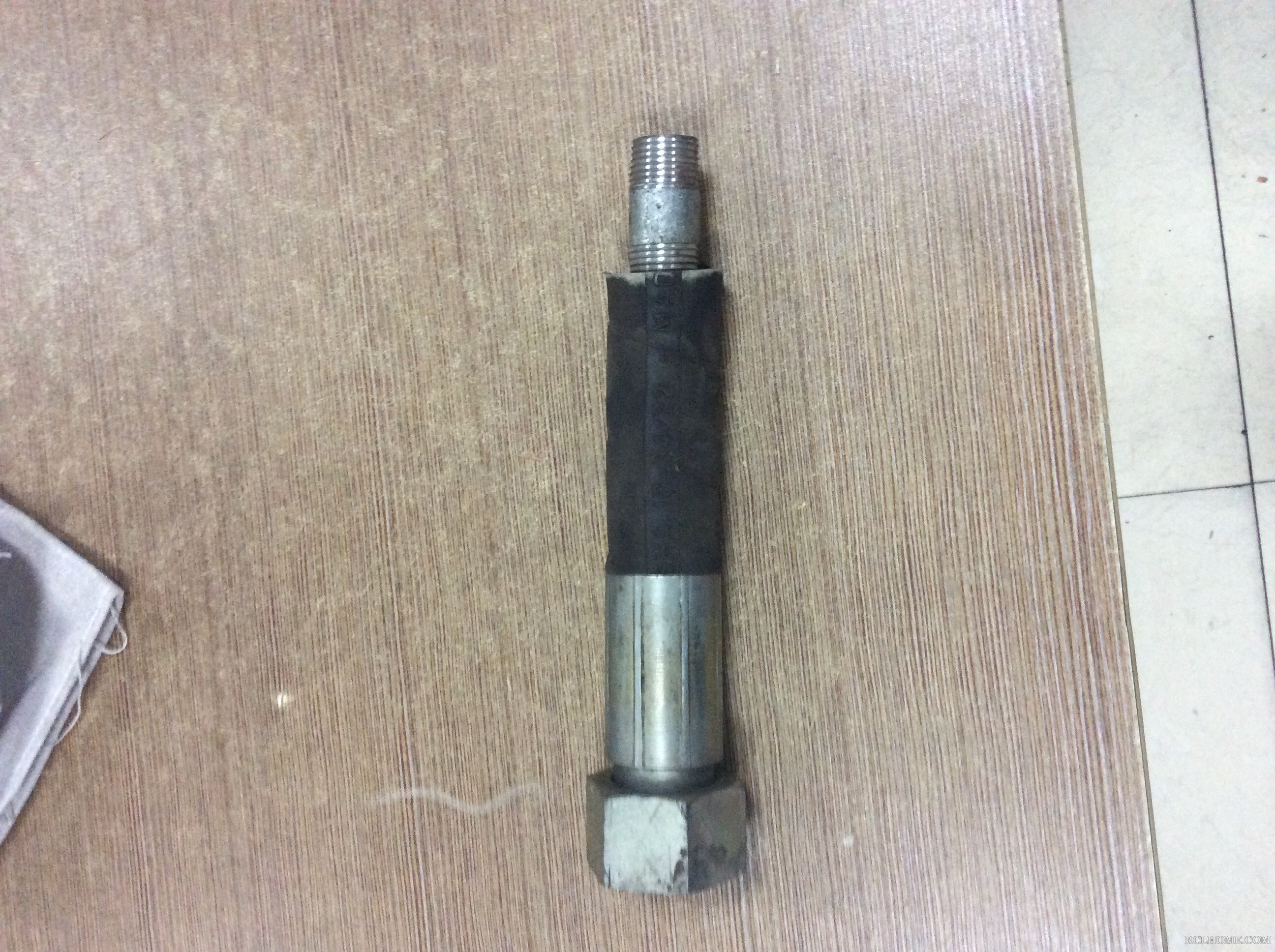

 楼主| 发表于 2014-9-5 14:44:36 | 显示全部楼层
吉祥如意 发表于 2014-9-5 09:45
可以在西安咨询一下:是否特殊的邦迪管可以代用。
看看这个报废的液压管怎么样? image.jpg 外面再用抱箍固定。

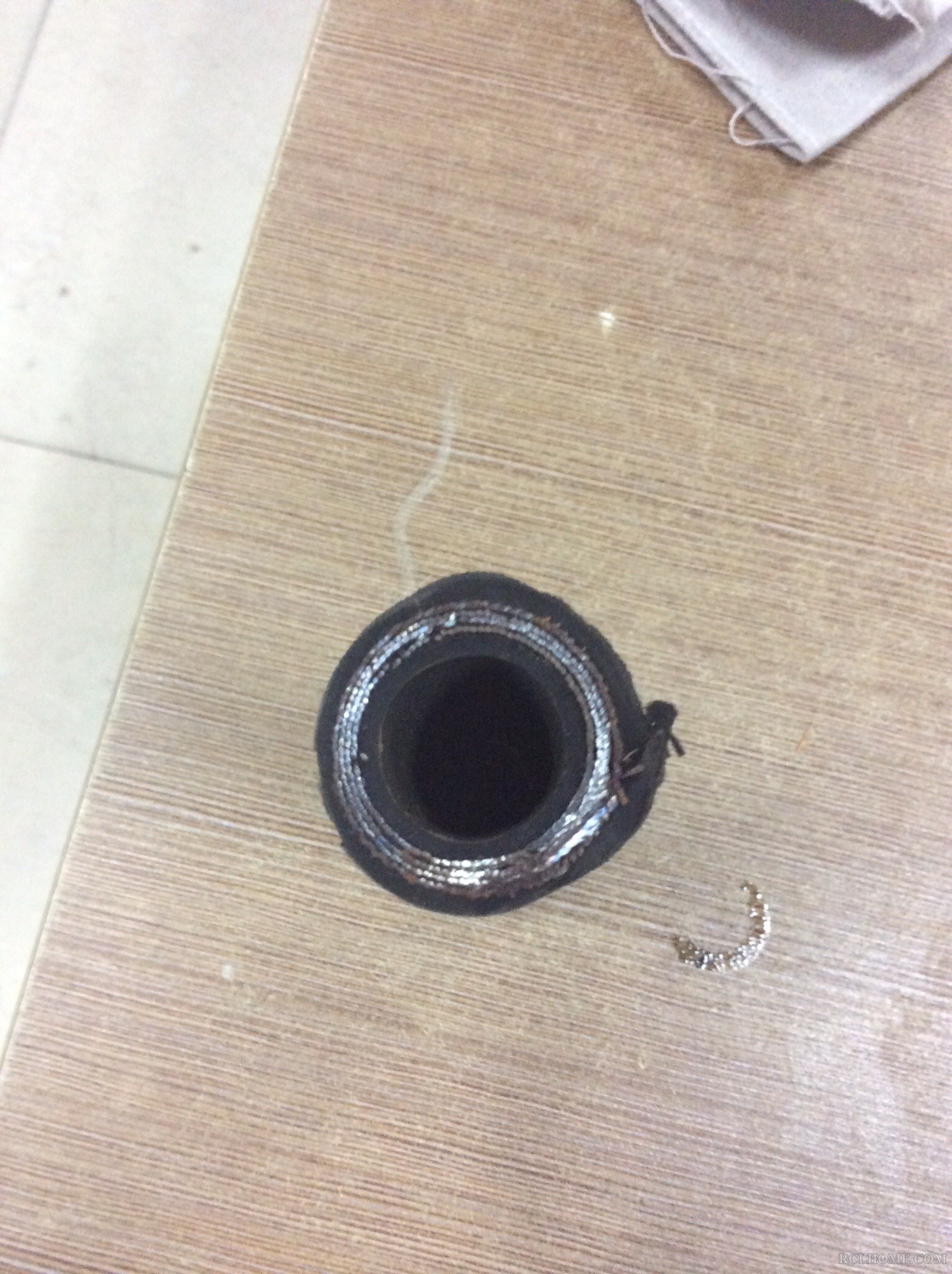

 楼主| 发表于 2014-9-5 14:46:24 | 显示全部楼层
sbm197873 发表于 2014-9-5 13:15
用金属波纹管省心
