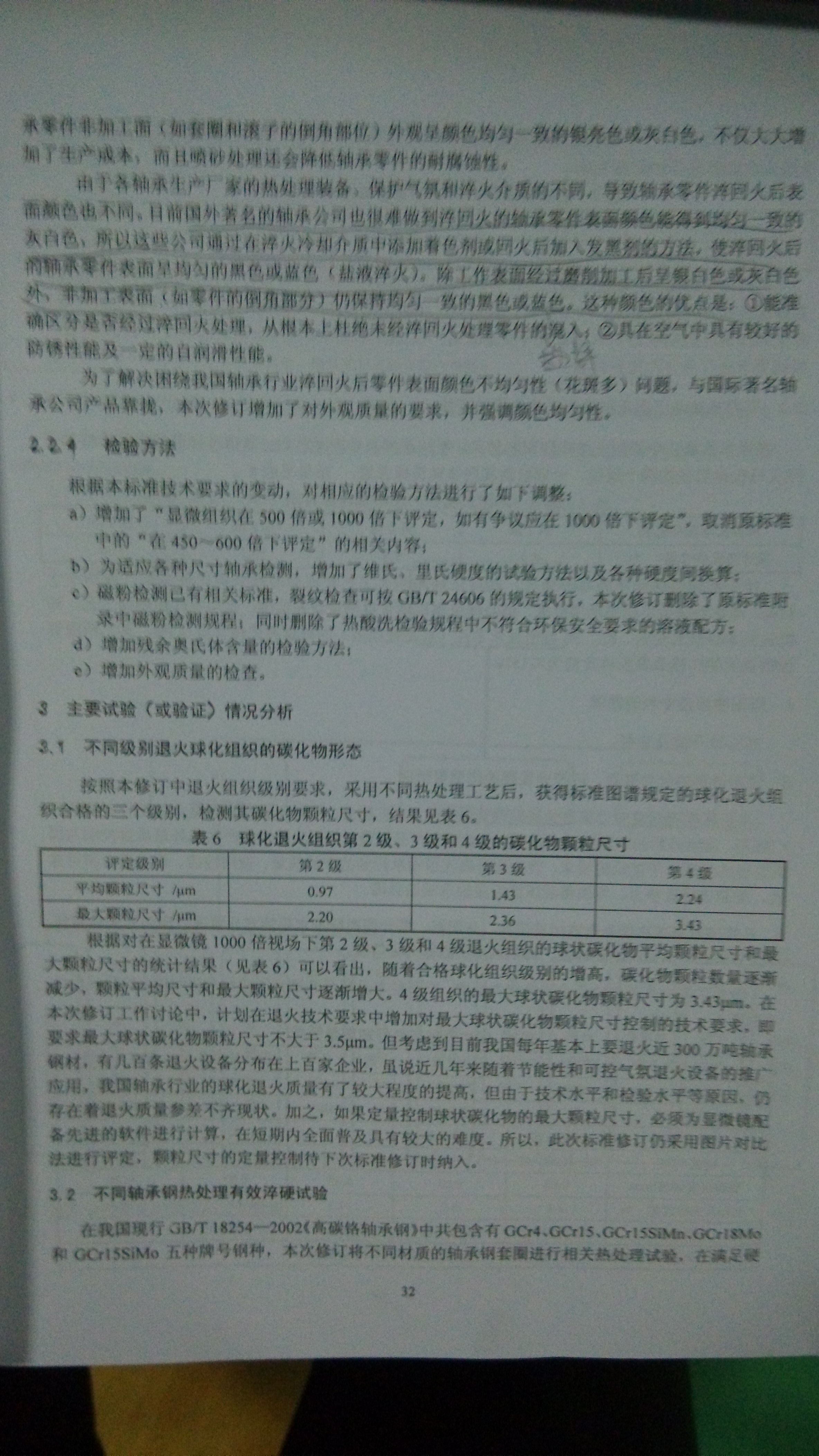

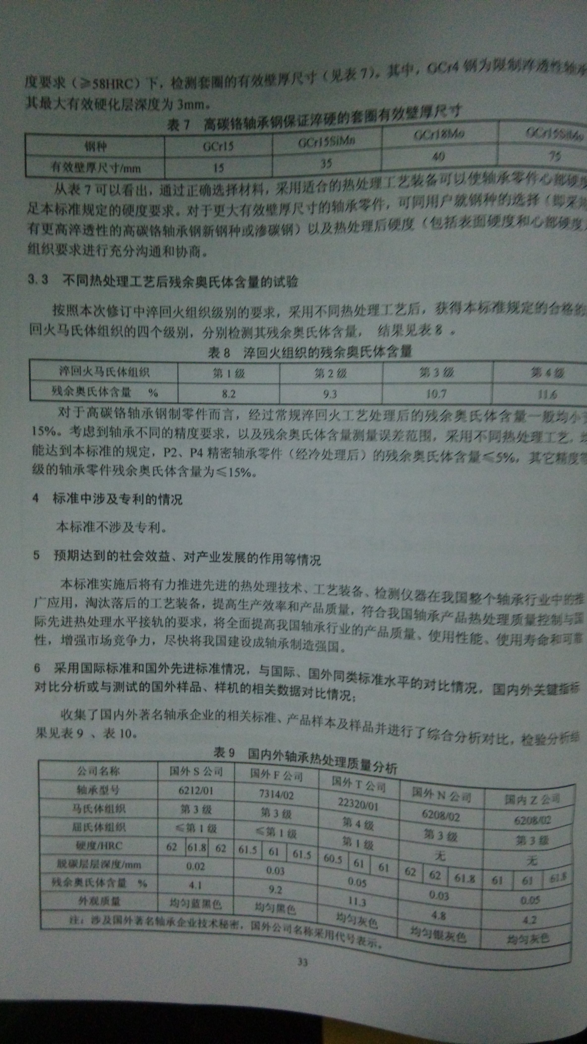

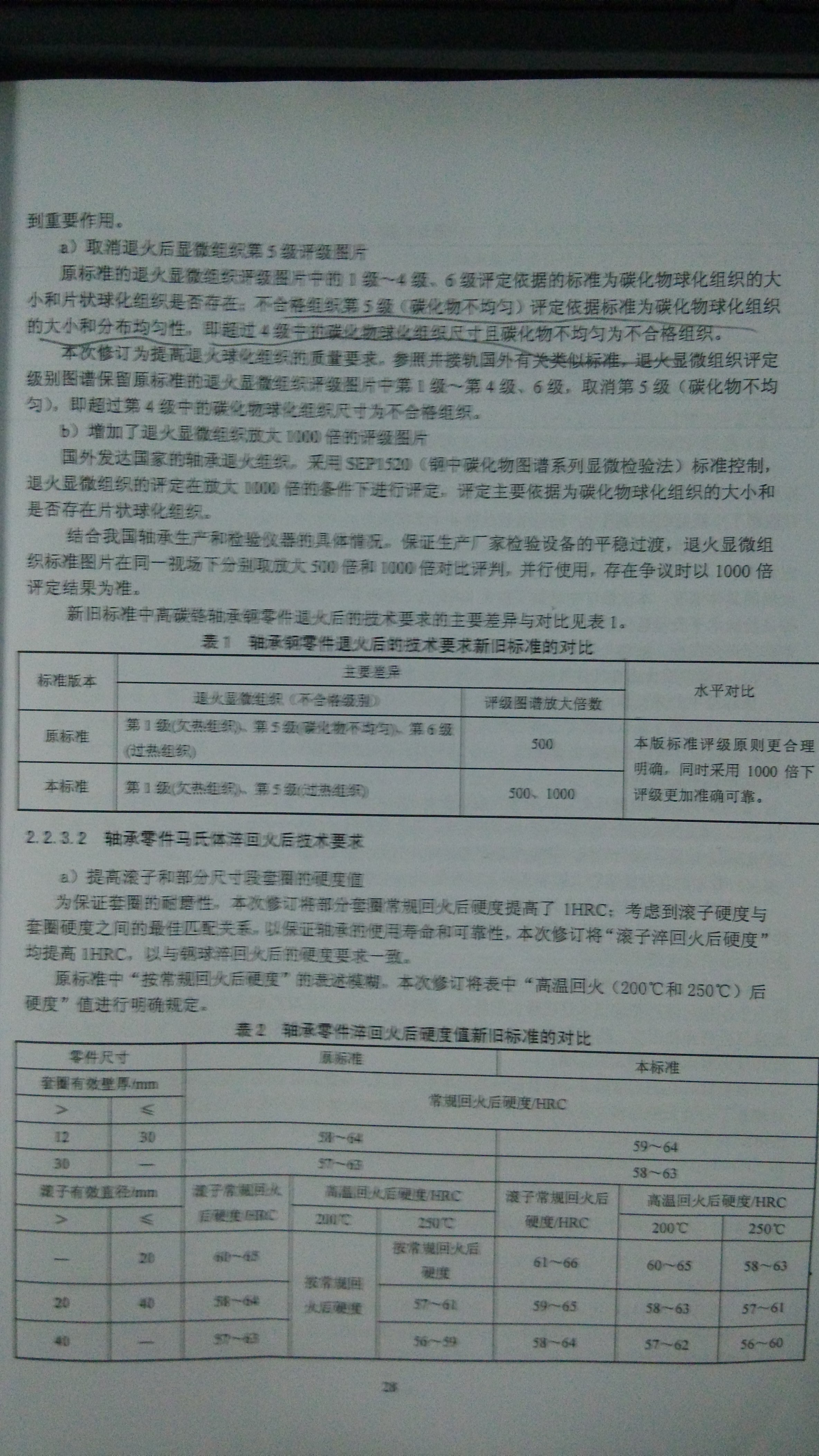

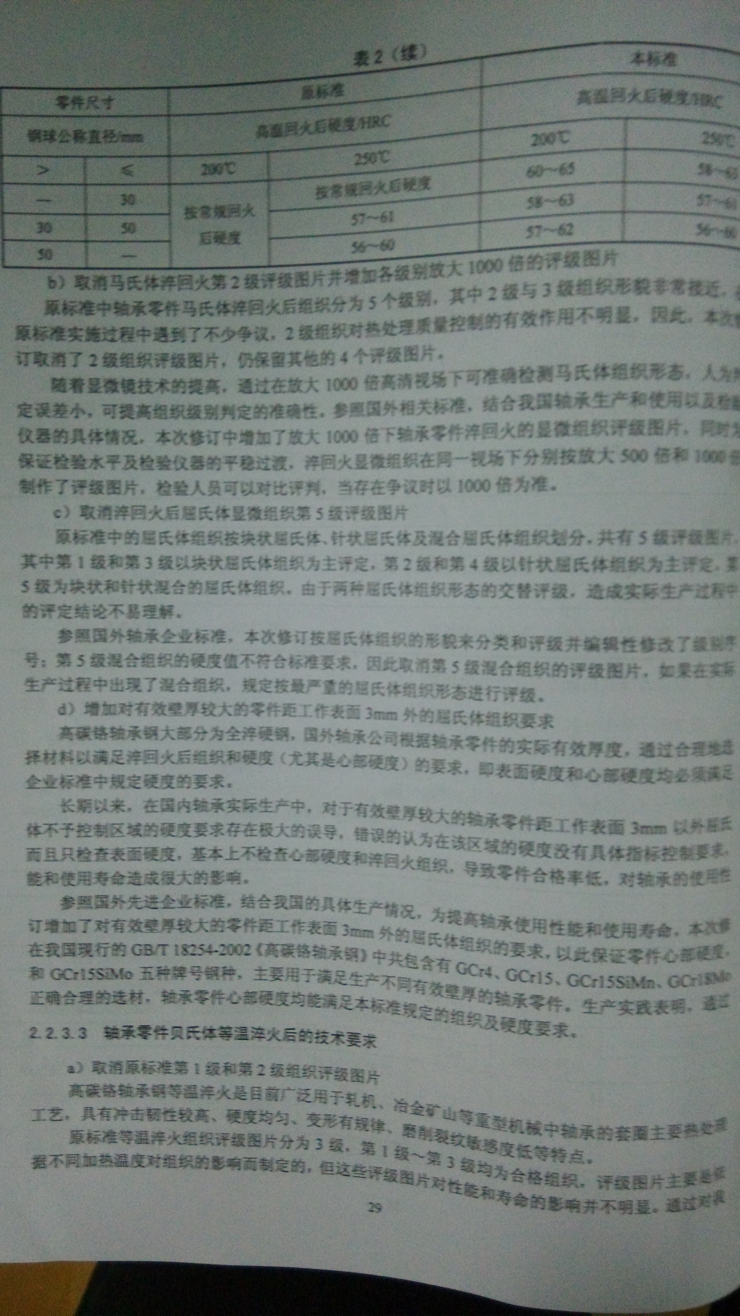

其实就金相级别来看,组织级别要求是变宽了。取消了2级组织评级图片。。。。
我这有宣贯会的资料。。可能手机拍的不大清楚。
还有,我是学轴承的。今年调到热处理车间.好多东西都不懂。以后还需要各位高工指教。
