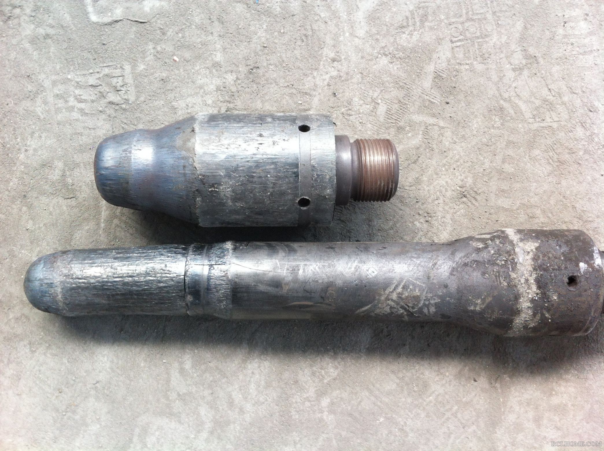

请欣赏一下这个报废冲头
发表于 2014-9-30 10:47:28 | 显示全部楼层 |阅读模式
        件附件截图
发表于 2014-9-30 11:59:31 | 显示全部楼层
应该是报废冲头。
怎么用成这样?
 楼主| 发表于 2014-9-30 12:34:34 | 显示全部楼层
所以因为 发表于 2014-9-30 11:59
应该是报废冲头。
怎么用成这样?
       用得很久了,大约加工产品4000模次

发表于 2014-9-30 12:59:57 | 显示全部楼层

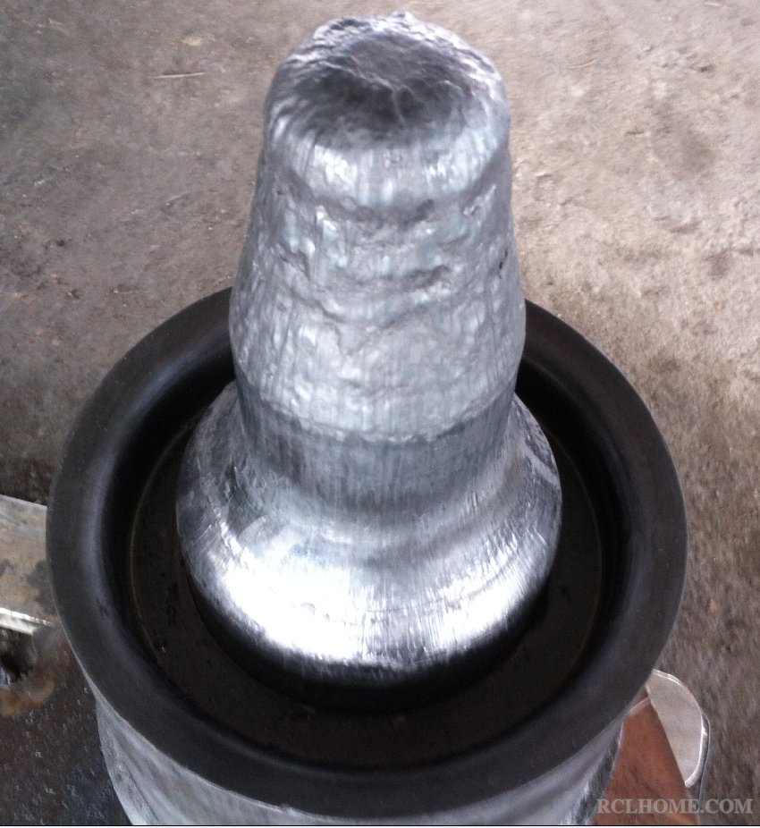

发表于 2014-9-30 13:08:02 | 显示全部楼层
孤鸿踏雪 发表于 2014-9-30 12:34
用得很久了,大约加工产品4000模次
这种加工出来的产品是什么样的呢?
 楼主| 发表于 2014-9-30 14:34:34 | 显示全部楼层
海边日出 发表于 2014-9-30 13:08
这种加工出来的产品是什么样的呢?
给你看看
发表于 2014-9-30 15:34:18 | 显示全部楼层
冲头什么材料,硬度几何?
签到天数: 926 天
1642
7349
7349
发表于 2014-9-30 16:17:04 | 显示全部楼层
工作时模具温度太高了!
 楼主| 发表于 2014-9-30 17:17:35 | 显示全部楼层
秦楼明月 发表于 2014-9-30 15:34
冲头什么材料,硬度几何?
冲头材料为H13,硬度46~49HRC
 楼主| 发表于 2014-9-30 17:19:40 | 显示全部楼层
sdytllll 发表于 2014-9-30 16:17
工作时模具温度太高了!
       不是太高,而是必须那么高(锻造温度岂能低)。

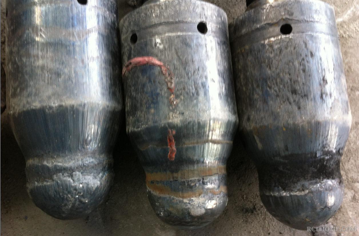

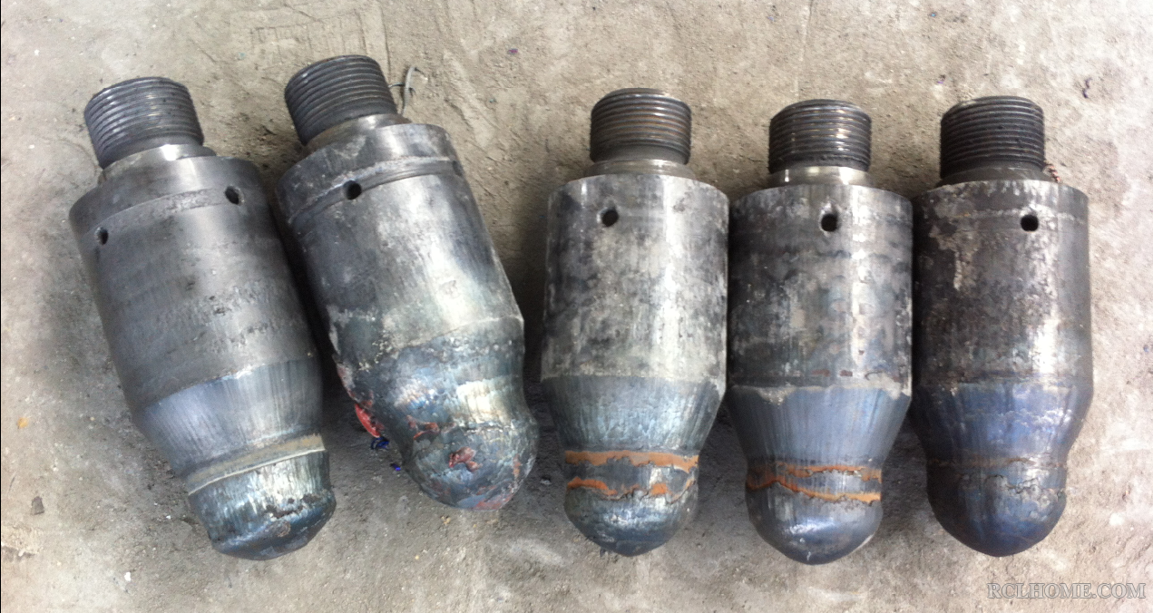

 楼主| 发表于 2014-10-16 10:44:31 | 显示全部楼层
shaod 发表于 2014-10-15 13:01
抗极冷极热能力最强的还是H13,表面的工作条件最苛刻,看样子不是热疲劳的问题,高温在这里的作用较大,可 ...
再欣赏几幅

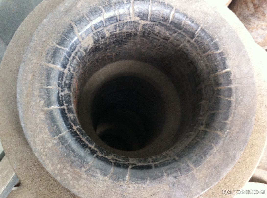

发表于 2014-10-16 23:17:33 | 显示全部楼层
这造型很邪恶!
下模严重的热疲劳,水冷的结果;上面那个塌头。
 楼主| 发表于 2014-10-17 09:49:53 | 显示全部楼层
shaod 发表于 2014-10-16 23:17
这造型很邪恶!
        烧总可否开个处方?
发表于 2014-10-17 19:47:18 | 显示全部楼层
孤鸿踏雪 发表于 2014-10-17 09:49
烧总可否开个处方?
目前的工作状态麻烦再叙述一下吧,越详细越好,工作状态时的照片、视频更好——望闻问切啊

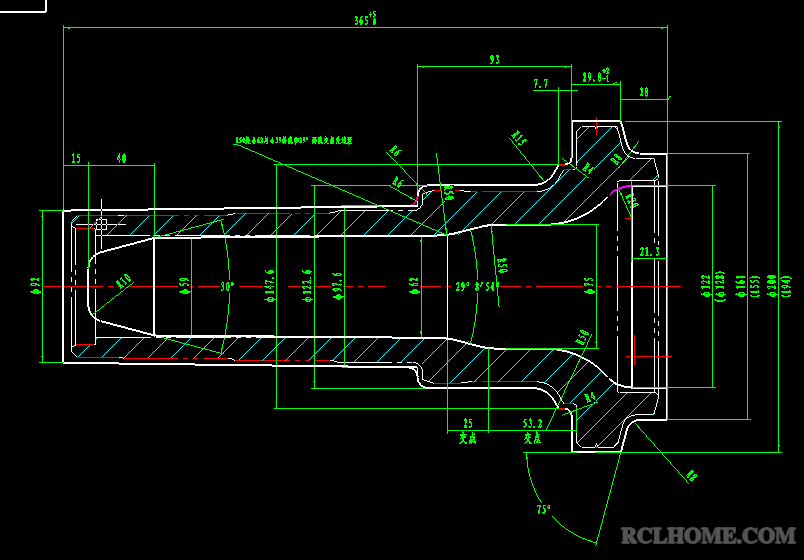

 楼主| 发表于 2014-10-17 20:39:24 | 显示全部楼层
shaod 发表于 2014-10-17 19:47
目前的工作状态麻烦再叙述一下吧,越详细越好,工作状态时的照片、视频更好——望闻问切啊 ...
          汽车轮毂轴管三工位(机组)热冲压模具,明天可以给你传一些图片
发表于 2016-4-28 19:07:17 | 显示全部楼层
冲头有350长吗。我们2000年用空气锤打过1天才能生产400个左右,我们冲头才12公分长。
 楼主| 发表于 2016-4-29 08:23:21 | 显示全部楼层
新手小孙 发表于 2016-4-28 19:07
冲头有350长吗。我们2000年用空气锤打过1天才能生产400个左右,我们冲头才12公分长。 ...
          一个班(10小时,4个人)可产出300件。
 楼主| 发表于 2016-4-29 08:31:01 | 显示全部楼层
Ⅲ工位反挤冲头长度肯定超过350mm
