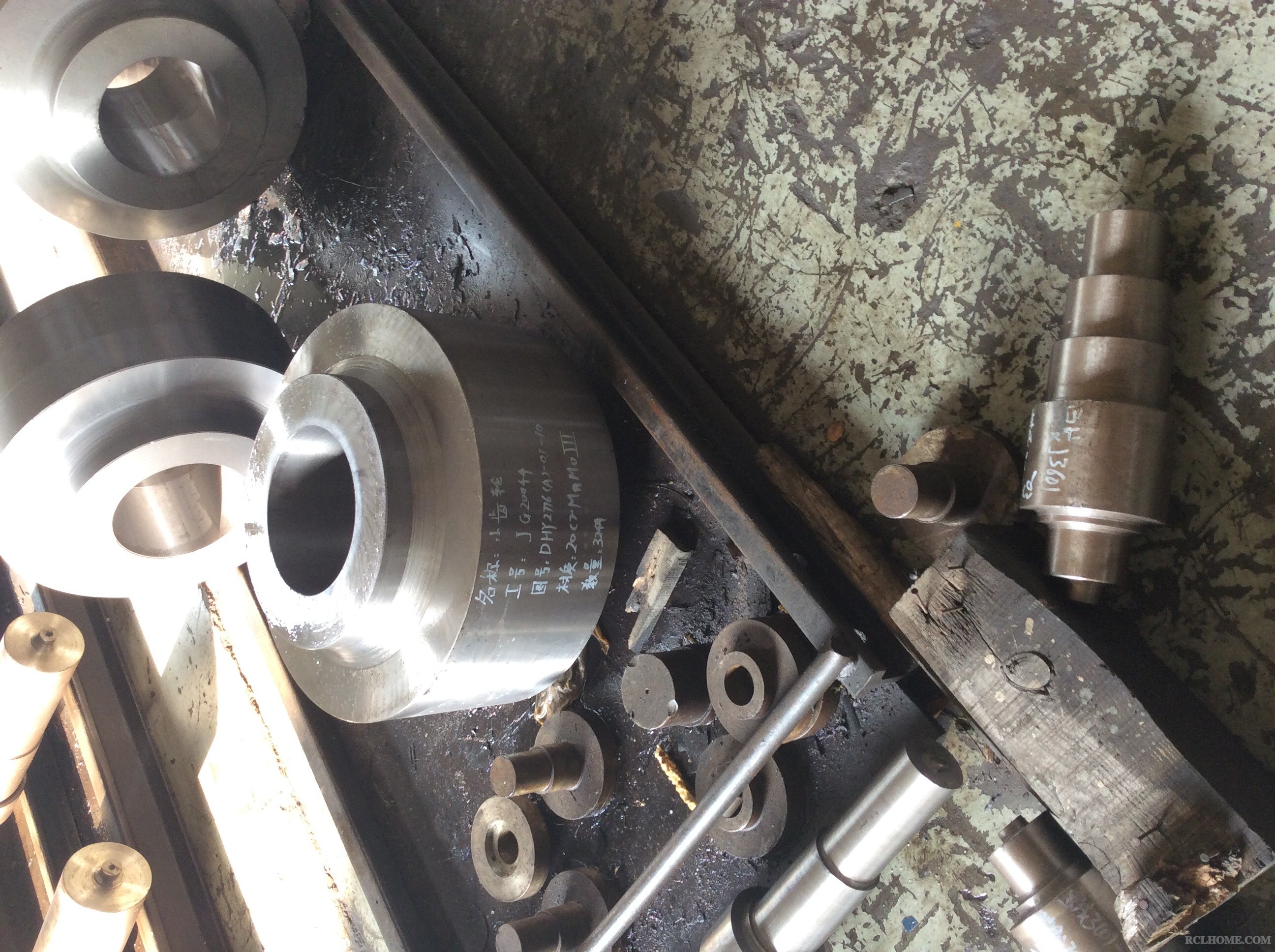

那成本会非常的高。在当前经济环境恶劣,企业竞争(价格)激烈的大环境下,企业的利润本身就很薄很薄(不客气的说,能够不亏本就已经不错了),多采购一个毛坯也是很贵的。

发表于 2014-10-16 08:21:52 | 显示全部楼层
cnszgong 发表于 2014-10-15 17:31
那成本会非常的高。在当前经济环境恶劣,企业竞争(价格)激烈的大环境下,企业的利润本身就很薄很薄(不 ...
龚老师现场有点乱噢,零件放到水泥地上了
30件切割一件还是可以的,
几年前我做大齿圈的时候,外径4000mm多,有效厚度300mm,
对方特别要求沿高度上扎出150mm左右 (3件其中的一件)
发表于 2014-10-16 17:56:31 | 显示全部楼层
Adam 发表于 2014-10-16 08:21
龚老师现场有点乱噢,零件放到水泥地上了
30件切割一件还是可以的,
几年前我做大齿圈的时候,外径4000mm多, ...
是有点乱。
那个多轧出一圈的零件毛坯采购价格应该高一点的。
