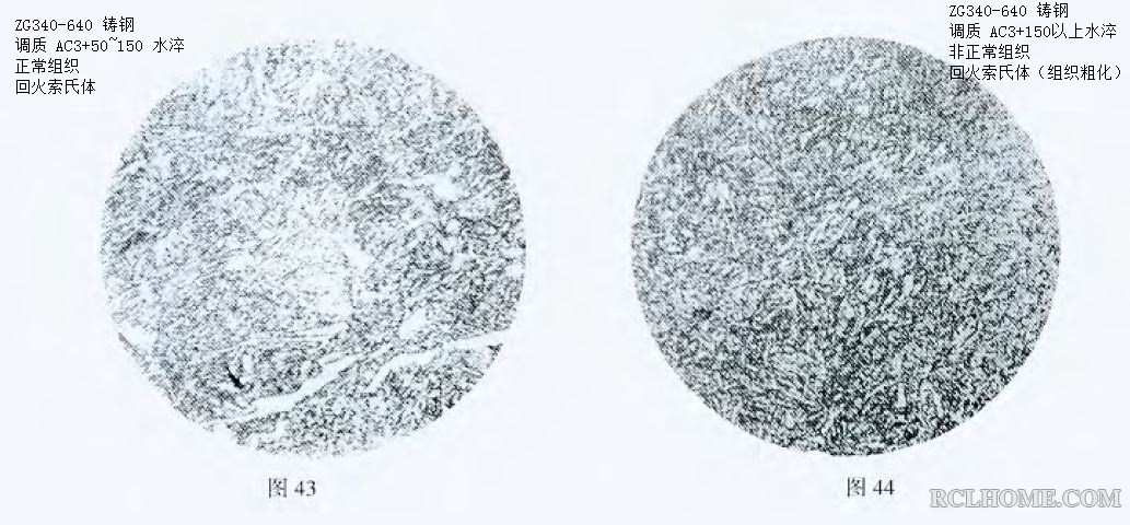

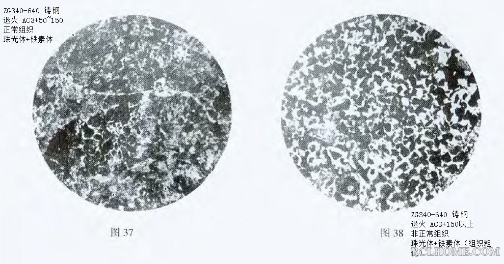

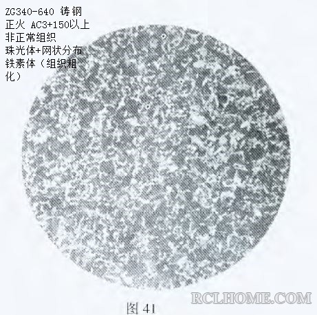

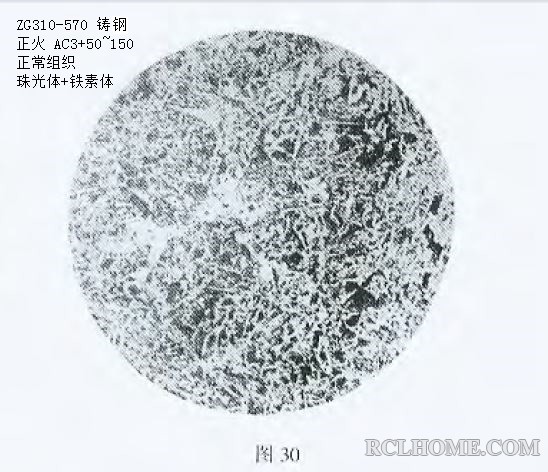

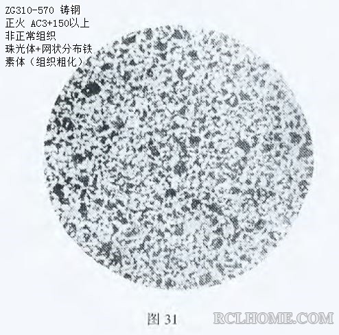

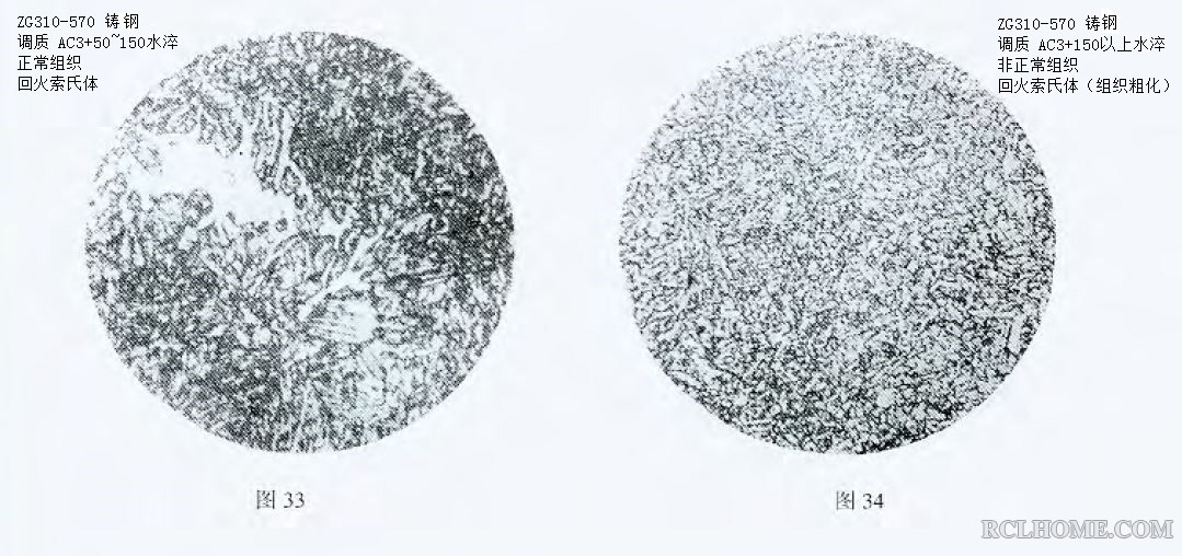

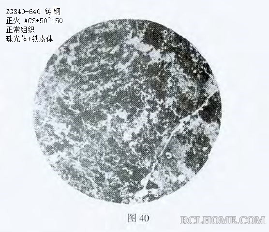

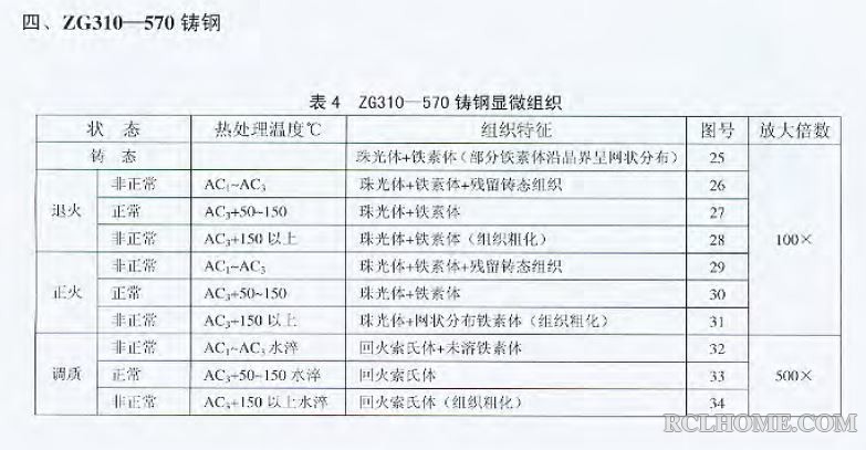

铸钢金相看不懂,但是感觉这几张图是不是放反了?
感觉图31组织要比图30好,图34比图33好。。。
以下几张图个人感觉给的判定都反了,正常的判定为不正常,不正常的判定为正常。。。。
求讲解 ZG310-570.JPG 30.JPG 31.JPG 33-34.JPG ZG340-640.JPG 37-38.JPG 40.JPG 41.JPG 43-44.JPG

你这是摘自哪本书或哪个标准?如果是标准,请给出标准号或者给出原版全文,感觉你的判断是对的。他说的组织粗化明明更细,放大倍数都一样的。

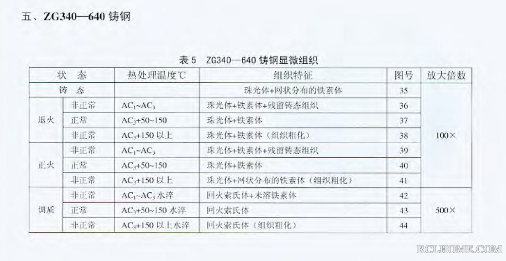

谢谢!是标准金相图谱GB/T 8493-1987 114页左右
