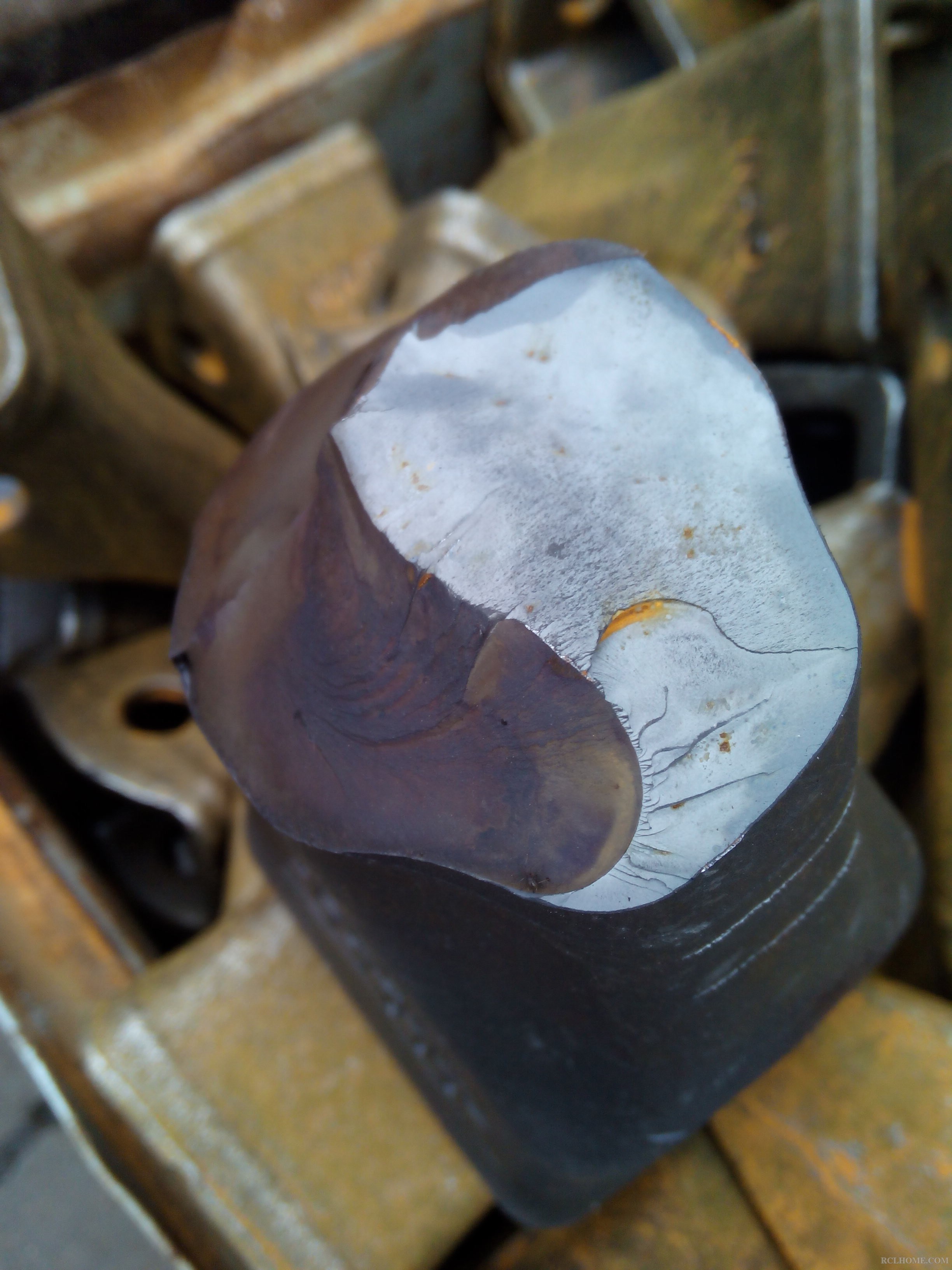

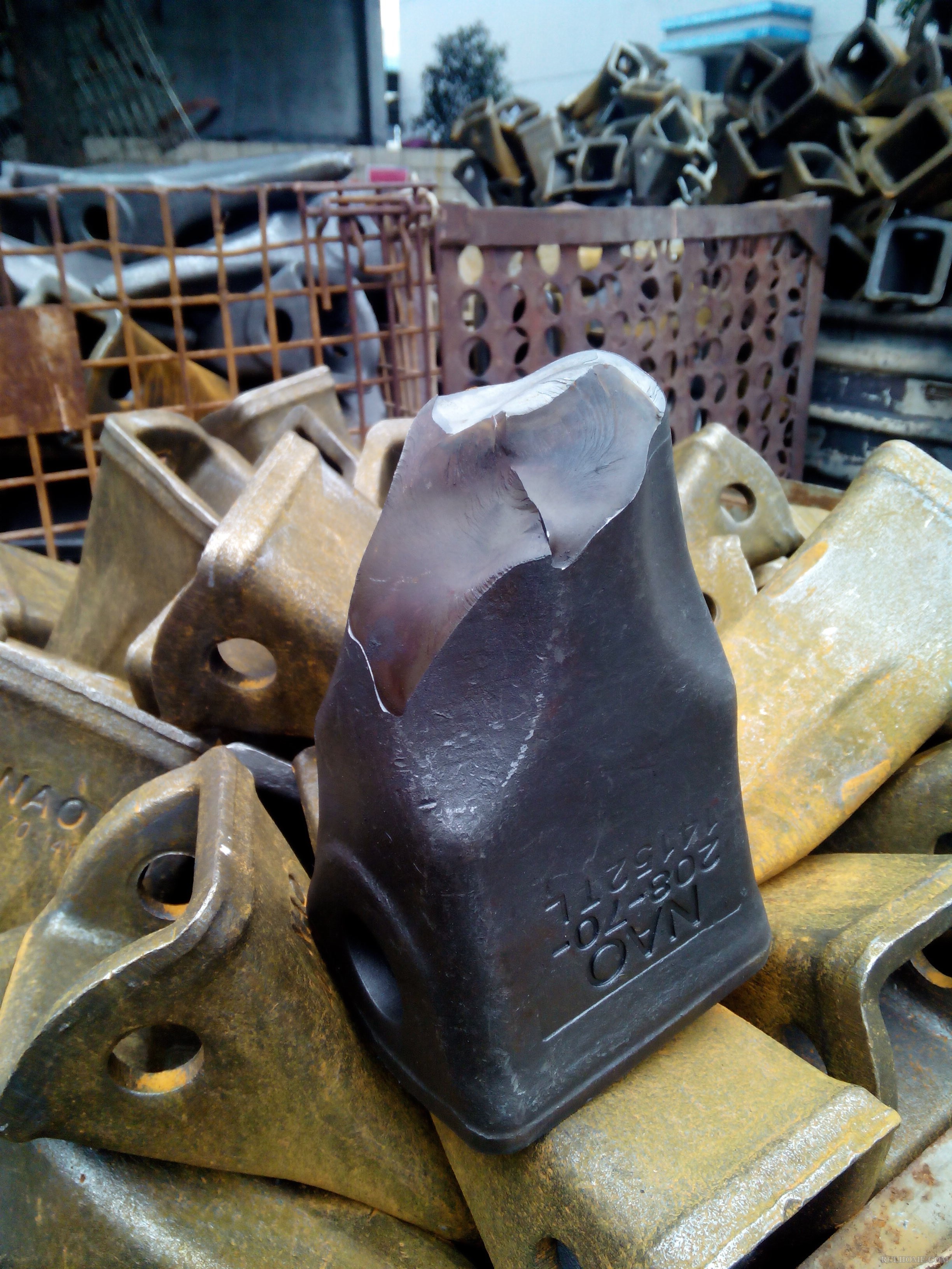

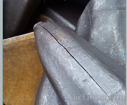

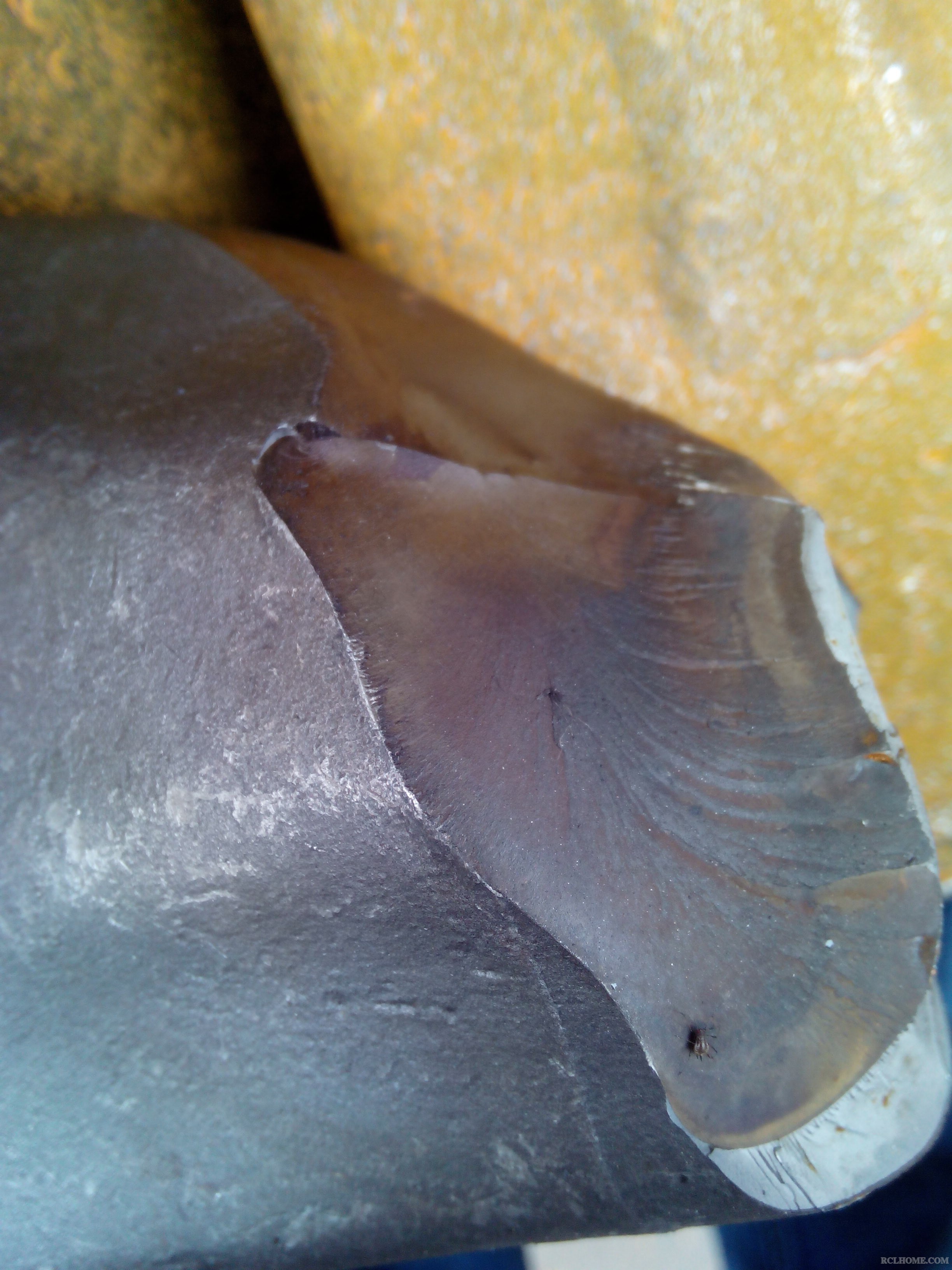

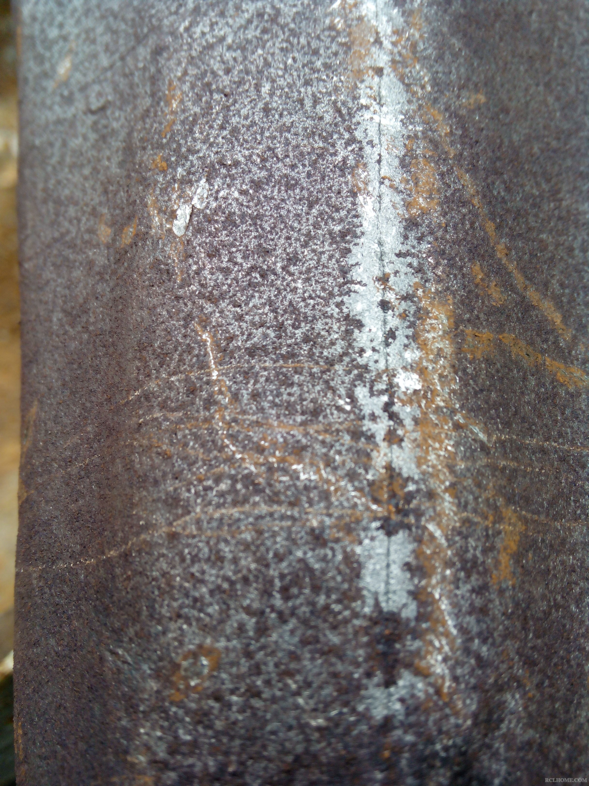

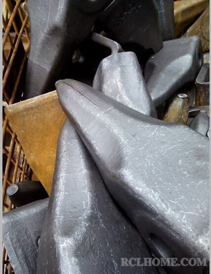

发几张图片。

是工程机械铲斗上的吗?疲劳裂纹。。。

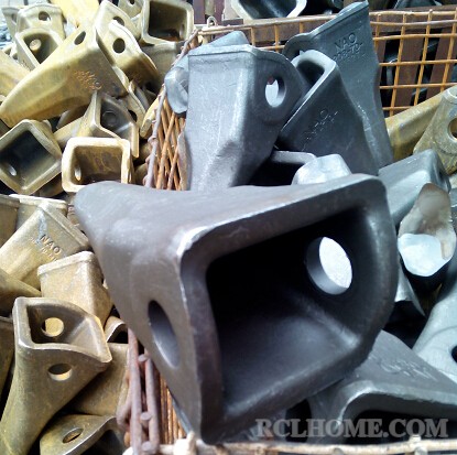

发表于 2014-11-12 14:18:31 | 显示全部楼层
        难道这就是传说中的挖掘机、装载机斗齿、镐牙?
发表于 2014-11-12 14:24:01 | 显示全部楼层
        第一、二幅图片疑似淬火开裂;
        第三附图片是在使用过程中开裂,但使用前已经产生裂纹、裂缝,是在使用过程中因受力作用,裂纹开展而开裂;另外看端口形貌,新断口应是过载产生的韧性断口。
        淬火裂纹的形成原因,我猜想是锻件余热淬火所致。
        个人意见,纯属瞎蒙,仅供参考,不足为凭。
