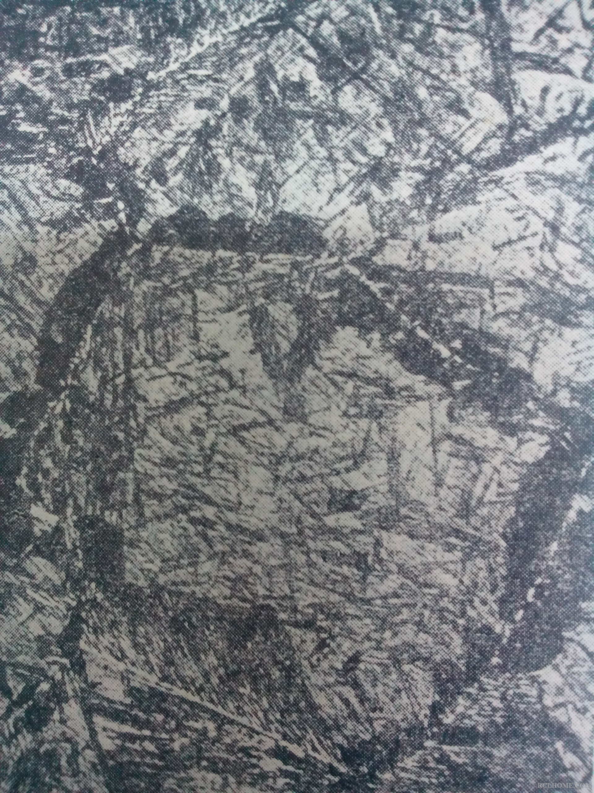

发表于 2014-11-24 10:43:45 | 显示全部楼层 |阅读模式
42CrMo材料,1280℃加热,560℃盐浴中分级后空冷,是过热还是过烧。

 楼主| 发表于 2014-11-24 13:30:06 | 显示全部楼层
                                                                200×
 楼主| 发表于 2014-11-24 13:38:02 | 显示全部楼层
Wangqinghua196 发表于 2014-11-24 12:32
看俞德刚教授的《钢的组织强度学――组织与强韧性》之后,就没有办法断定是过热还是正常了! ...
看到过这方面的论点,不是很了解。汪工有什么高见?(图片出来了)
发表于 2014-11-24 13:56:54 | 显示全部楼层
发表于 2014-11-24 13:58:40 | 显示全部楼层
上贝+下贝+淬火马氏体+……
 楼主| 发表于 2014-11-24 14:04:12 | 显示全部楼层
是否可以理解为过烧了?
发表于 2014-11-24 14:15:52 | 显示全部楼层
所以因为 发表于 2014-11-24 14:04
是否可以理解为过烧了?
过热比较好!
 楼主| 发表于 2014-11-24 14:40:58 | 显示全部楼层
这样的话正火或者退火后还是能用啊。
发表于 2014-11-24 14:42:05 | 显示全部楼层
所以因为 发表于 2014-11-24 14:40
这样的话正火或者退火后还是能用啊。
应该是
 楼主| 发表于 2014-11-24 14:56:02 | 显示全部楼层
这个材料1280℃加热是否应该过烧?但保温时间比较短才只是过热?
发表于 2014-11-24 18:34:38 | 显示全部楼层
关于“过热”与”过烧“,在《热处理工必读》/马永杰编著.北京:化学工业出版社,2009.1(ISBN 9787-122-03871-5)一书中是这样描述的:
2.7.2 过热和过烧
    钢件进行奥氏体化加热时,如加热温度过高或加热时间过长,会引起奥氏体晶粒长大变粗,形成的马氏体也粗化,这种现象叫过热。过热的工件几乎不能防止淬火裂纹产生。因为在生成的马氏体中存在大量的微裂纹,这种马氏体裂纹会发展为淬火裂纹。
    在加热温度更高的情况下,钢的奥氏体晶粒进一步粗化,并产生晶界氧化,严重时还会引起晶界熔化,这种现象叫过烧。产生过烧的工件,其性能急剧降低。
    有过热缺陷的工件,可先进行一次细化组织的正火或退火,然后再按正常规范重新淬火。有过烧缺陷的工件因无法挽救而只能报废。
所以,理解为过热比较合理些。

发表于 2014-11-24 20:02:11 | 显示全部楼层
沈工是什么工艺需要这么高的加热温度?
是炉温失控还是???
图片是否还有魏氏组织,那么就是过热了!!
 楼主| 发表于 2014-11-24 20:46:16 | 显示全部楼层
沧海一声笑 发表于 2014-11-24 20:02
沈工是什么工艺需要这么高的加热温度?
是炉温失控还是???
图片是否还有魏氏组织,那么就是过热了!!: ...
我没有犯这样严重的错误,是资料上看到的,把42CrMo材料当成高速钢热处理了
图片上看上去象魏氏组织的应该是贝氏体。
