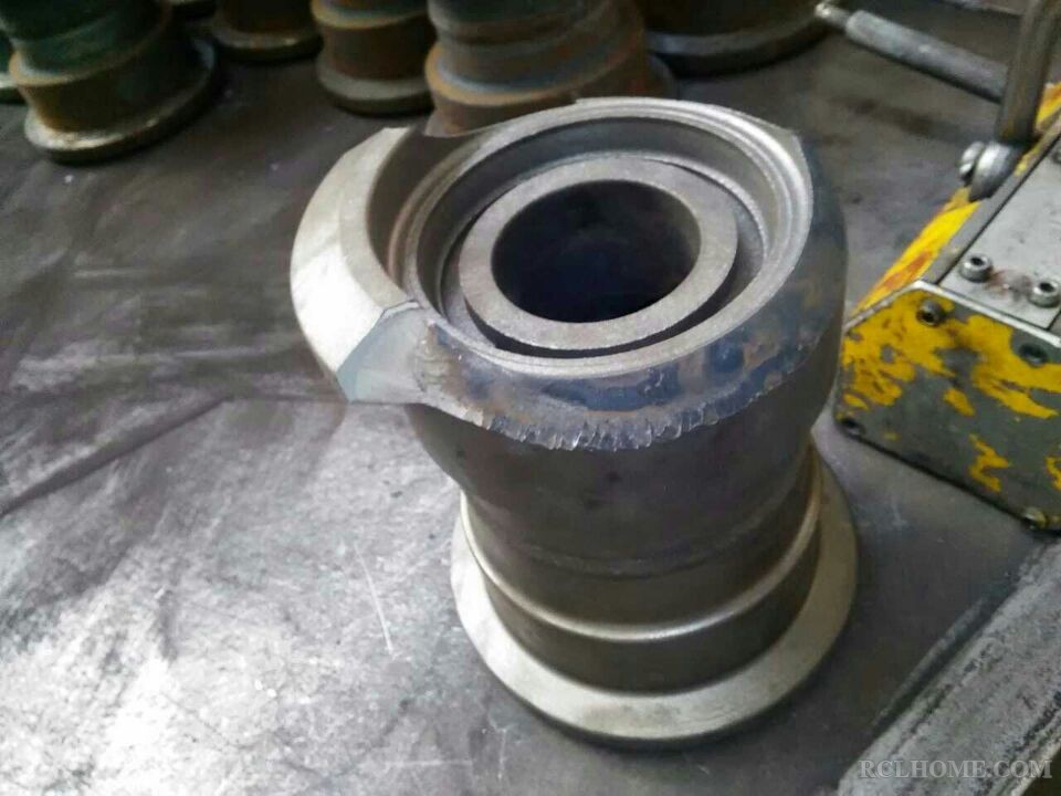

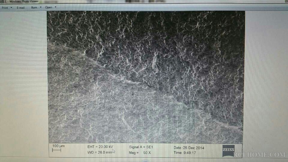

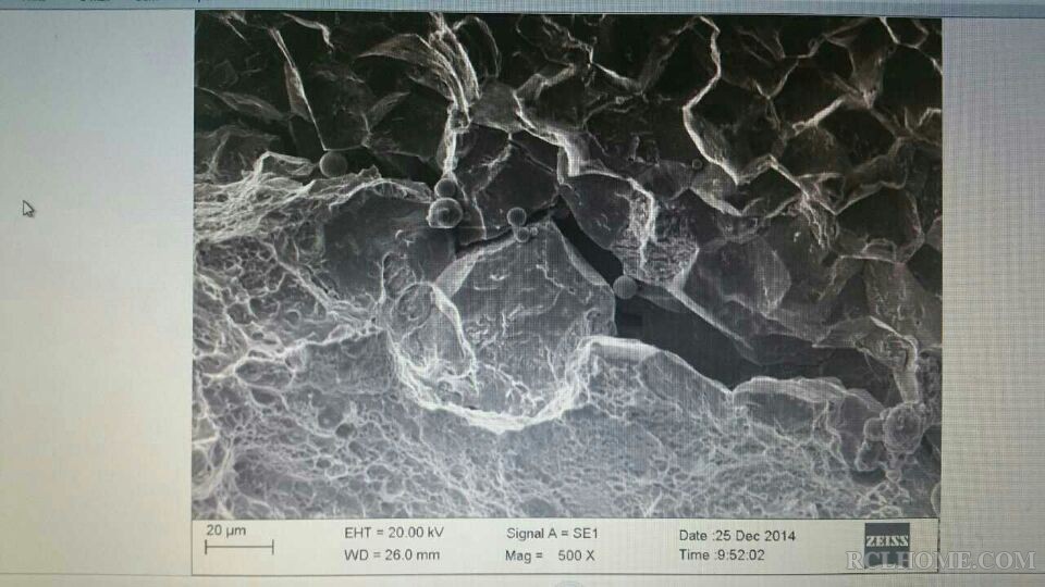

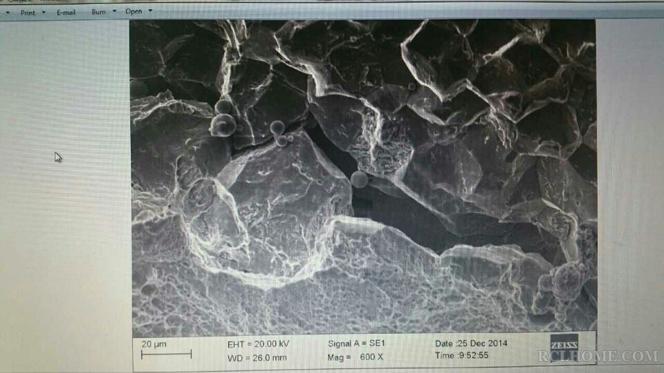

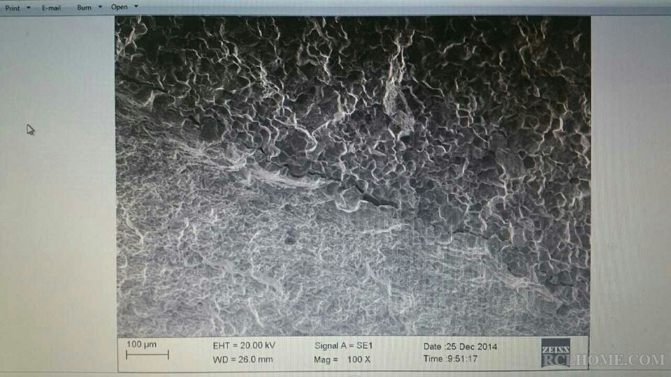

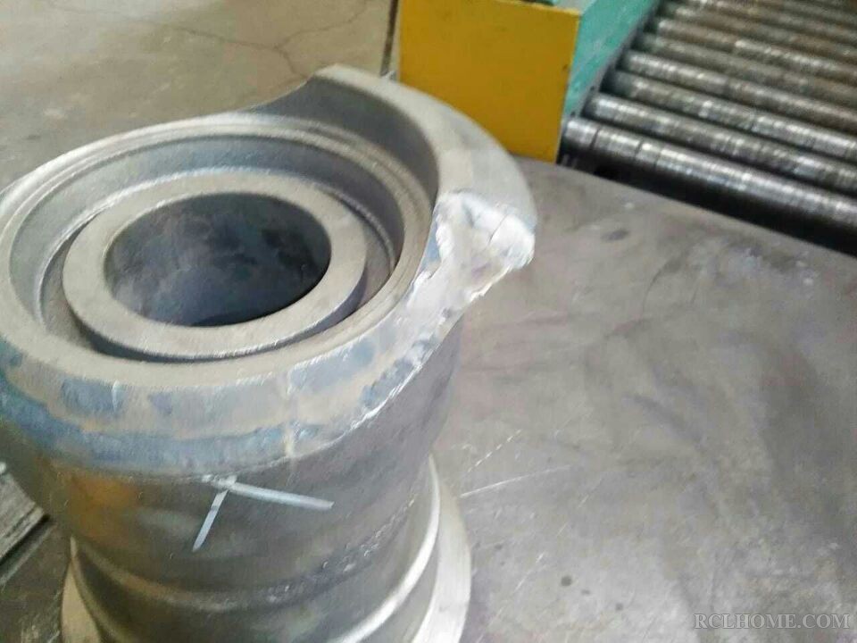

我这里有260个支重轮,材料40MNB,锻造后整体淬火,850度,200度回火,开裂17件图片如下,寻找开裂原因,请你相助

帮忙看看什么原因造成的,谢谢!

发表于 2014-12-26 11:22:19 | 显示全部楼层
我当时干这产品时也是这材料也裂,当时无解也就归于材料问题,因为其它材料锻的这零件淬火不开裂。
当时的措施大概是降低淬火加热温度,再就是调整喷水角度和时间,让轮边不要冷透。

发表于 2015-2-7 13:46:16 | 显示全部楼层
你这个应该是热处理后硬度太高导致在使用过程中裂开了。我的撕碎机刀片也遇到过这种问题。你可以回火调质下。增加韧性。

发表于 2015-2-8 09:02:15 | 显示全部楼层
从图片上看:大致为脆性瞬间断裂。
质疑是淬火方面存在问题。
