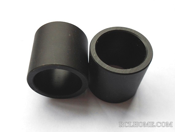

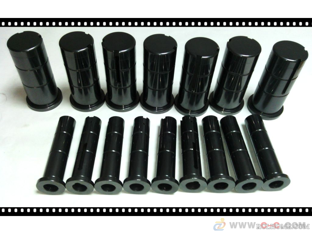

    请各位帮帮忙,QPQ处理的抛光应该采用什么方式呢,我们现在采用的是喷砂(玻璃珠220),不是喷砂不行而是喷砂抛光的光洁度达不到。我见过你别的公司做的QPQ产品,表面很光亮,不知道用的是什么方式做到的。
     下面我付两张图片麻烦大家帮我分析下。
别人的样品
别人的样品
我最的产品
我最的产品

此类产品可以用1000#--1500#砂纸轻抛,再用油布抛光。效果基本和第一张差不多。

楼主这样的产品用高频瓷加光亮剂,抛光液进行振光就可以达到光洁度,但从楼主的照片上看氧化不是很给力不够黑。
