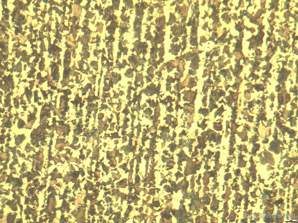

 楼主| 发表于 2015-1-29 15:18:31 | 显示全部楼层
152
592
592
发表于 2015-1-29 20:15:33 | 显示全部楼层
wangtao 发表于 2015-1-29 15:18
这样的组织能评几级?
2.5级吧
