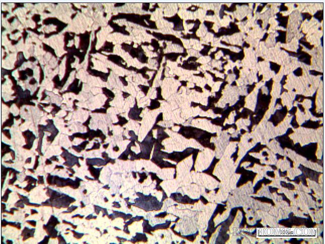

工艺:980保温两个小时后缓冷到850后快速冷却(50分钟内到达室温)
工件最大壁厚为45mm
大家看这种金相是什么原因导致的呢?

是什么材料?

这个是铸造碳钢,含碳量在0.2左右。是一种阀门材料,外标叫WCB

我觉得有点魏氏体特征,可能有点过热。
降低温度再正一次就好了。

980度会过热吗?

为什么这个材料正火980保温两个小时后缓冷到850后再快速冷却?

860之前都是奥氏体区,缓冷后直接快冷。
用意我也不是很明确。不知道大家有没有这样是做过。

用意不明确怎么会这样做?
这样的正火我没有做过,也不知道有这样的正火工艺

是前人指点,也好像说这样有一定的道理。
这样理论上好像也没有什么错吧?
不知只针对金相而言可以看出什么问题。

前人指点?什么用意没说?
含碳量在0.2左右的材料正火温度应该在890~920范围。

因为是铸钢,我想温度选择高些是为了成分扩散,组织均匀化,但这样做会有过热倾向,所以一般会选择降低温度再正火一次。

因为是铸钢,所以正火温度是可以选择高一些的(920℃),但也应该有范围的,那样大块的铁素体不就是因为温度偏高了吗?

按照标准上最高温度是用980的

到是有一个件是做了两次正火金相好很多。

用920做,直接风冷,看看金相是否好很多?

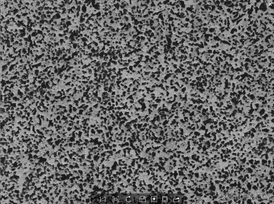

大家看这个金相,和上面是一样的零件。
处理区别在于这个正火做了两次。

重点不是两次!是第二次的正火温度低。
第二次正火的温度用了多少?

重点不是两次!是第二次的正火温度低。
第二次正火的温度用了多少? ...
也不低了,用了980度。

这就奇了怪了。

感情这个温度这么高,晶粒还是比较细小不相信是吧?正火的晶粒大小跟冷却速度的关系大吗?
