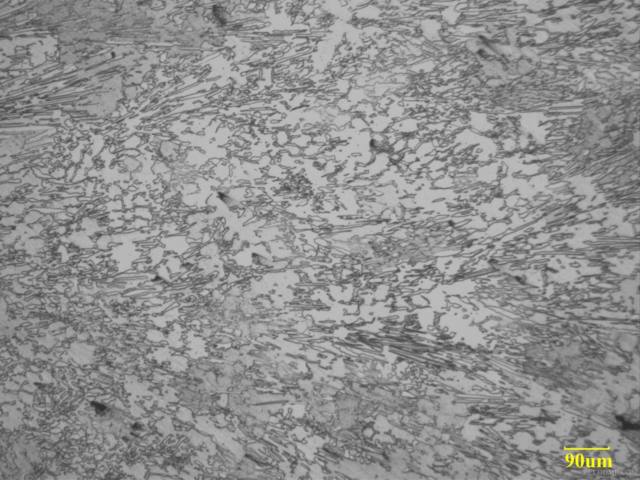

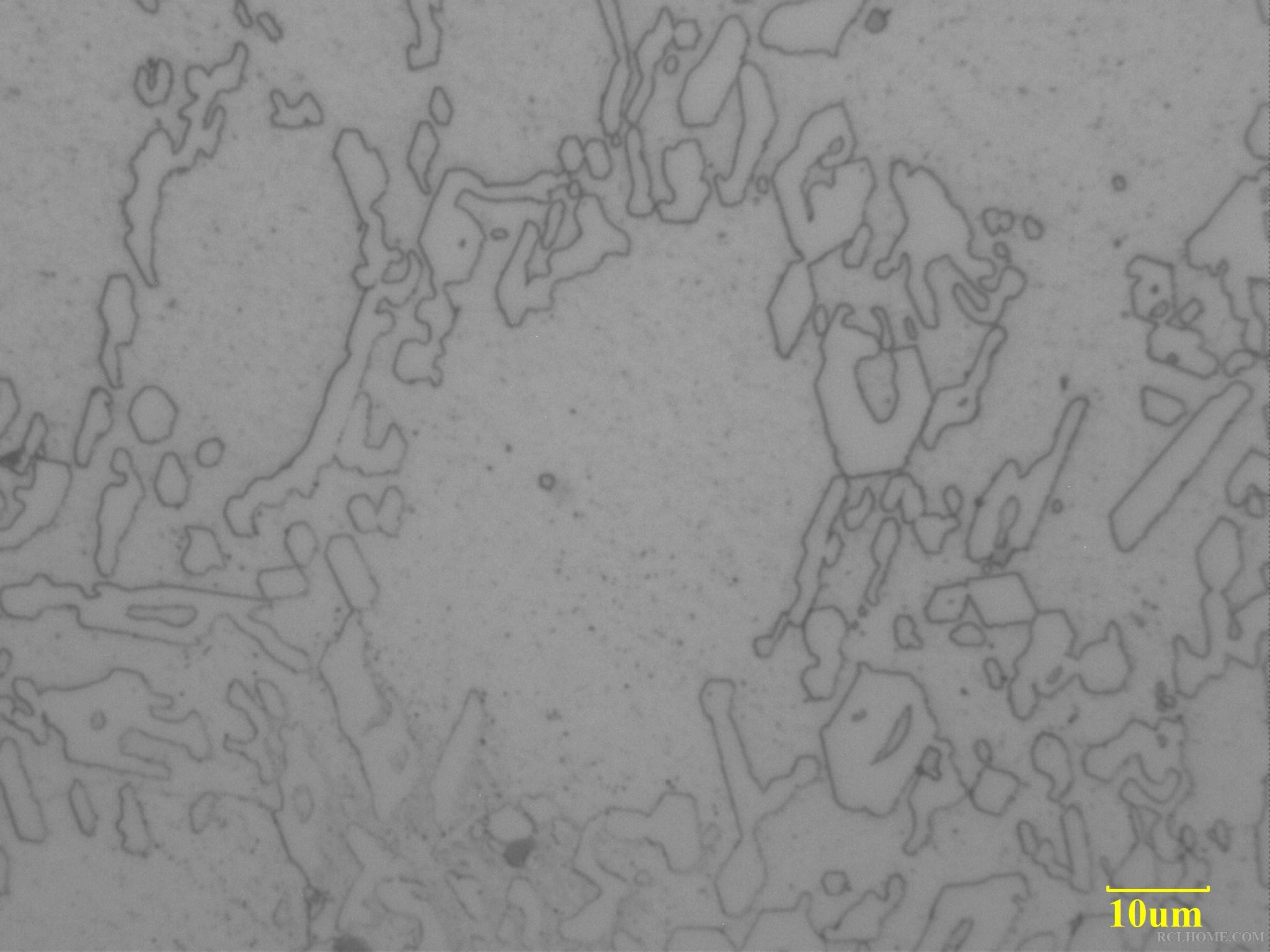

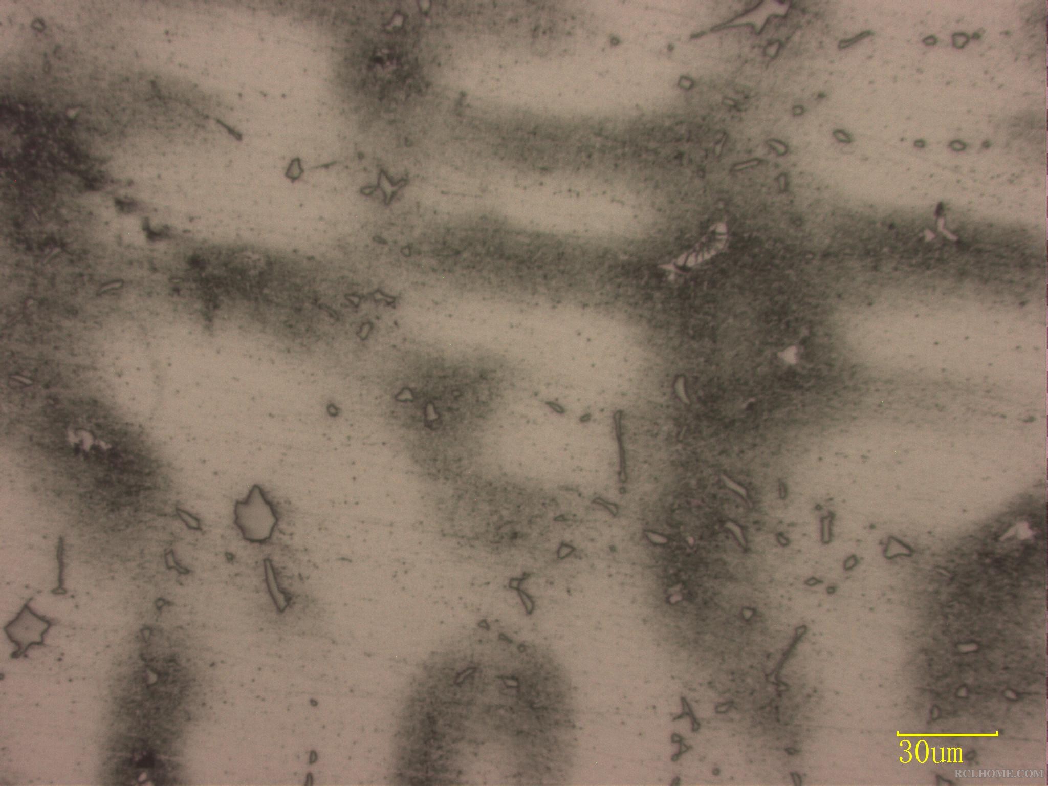

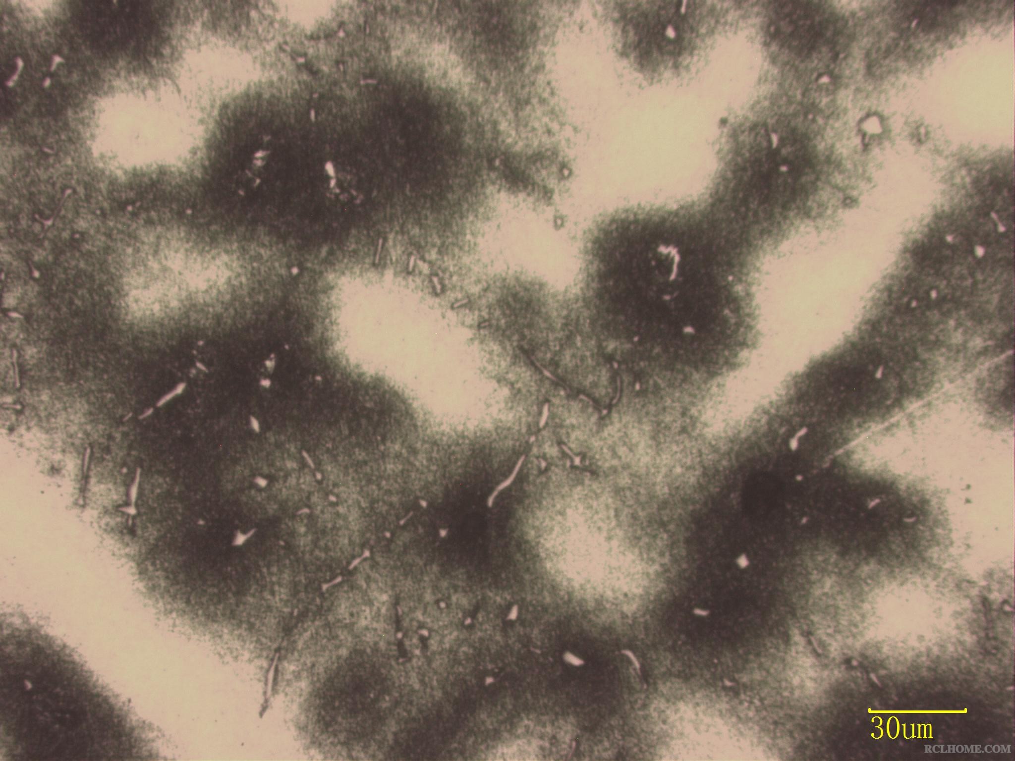

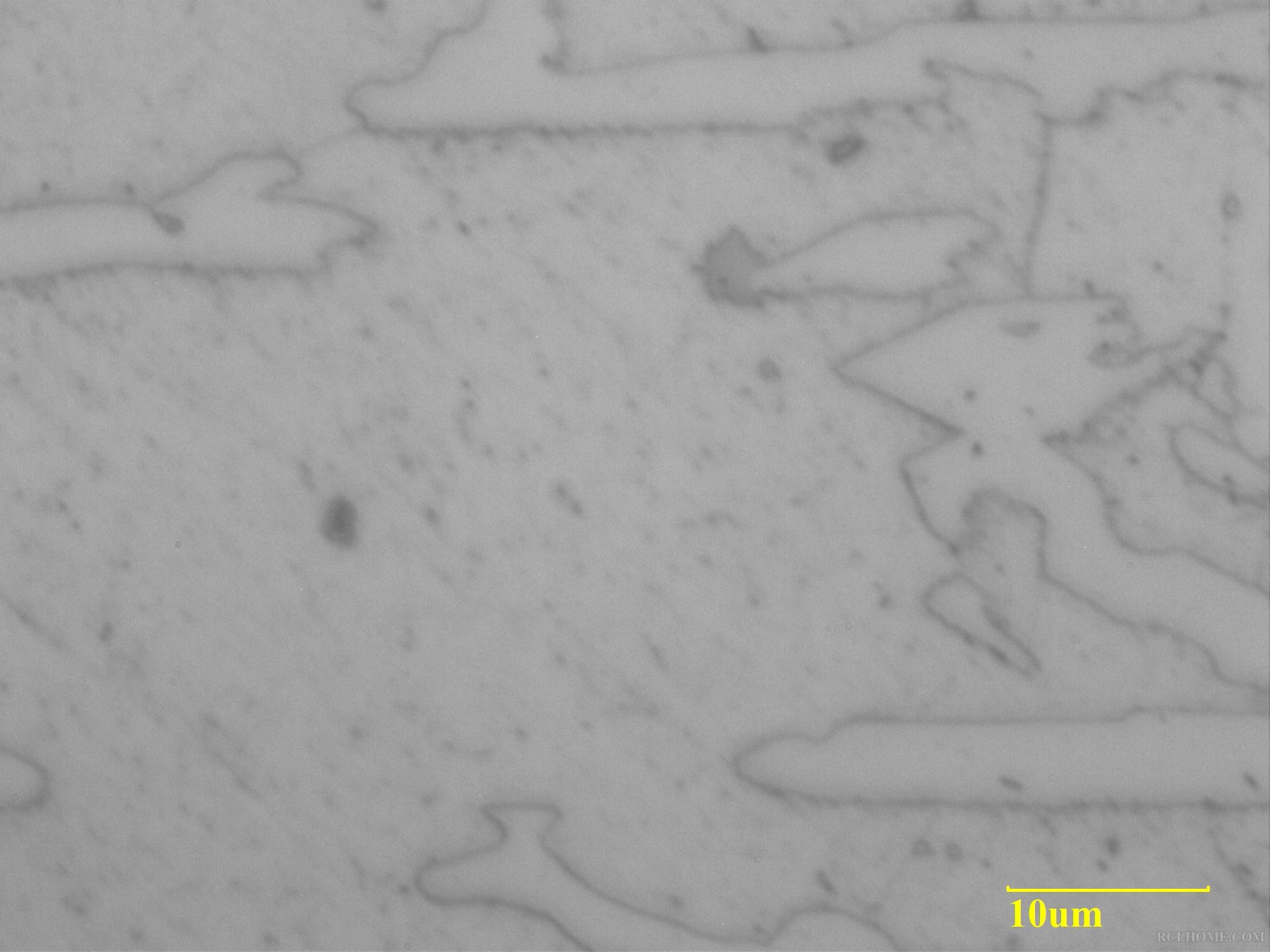

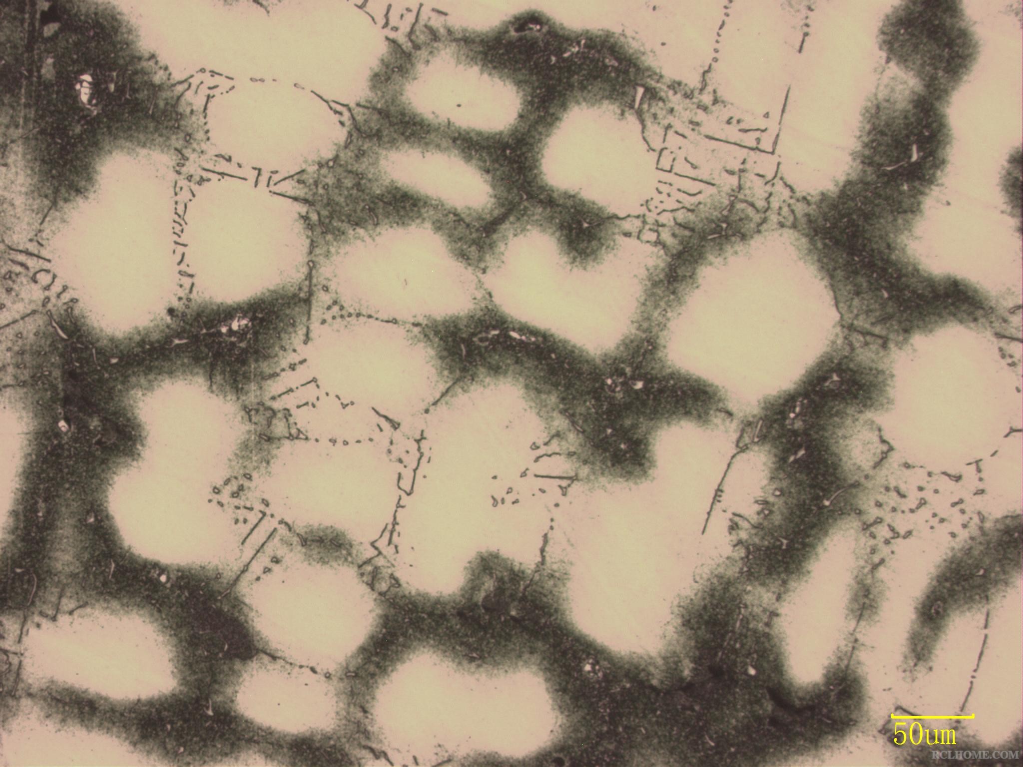

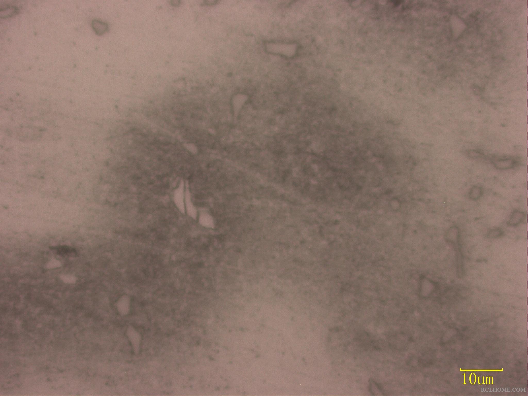

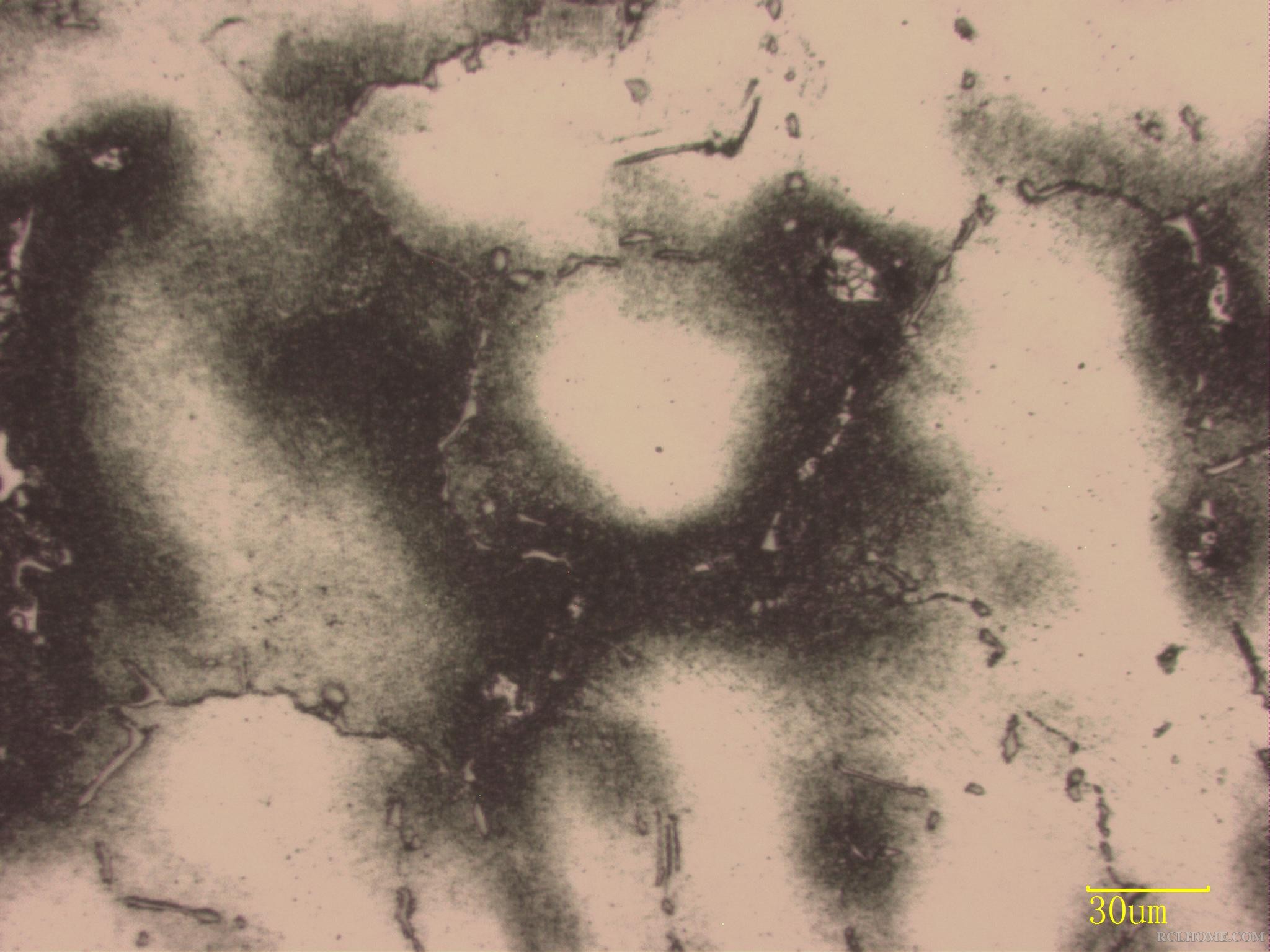

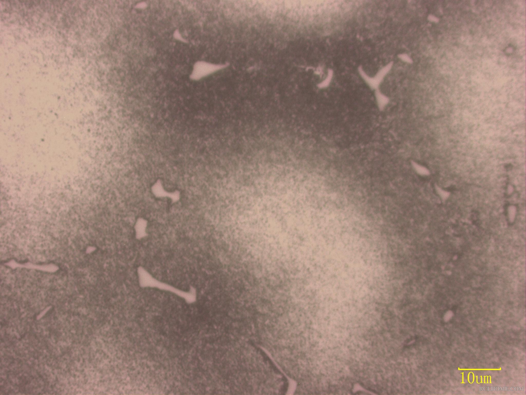

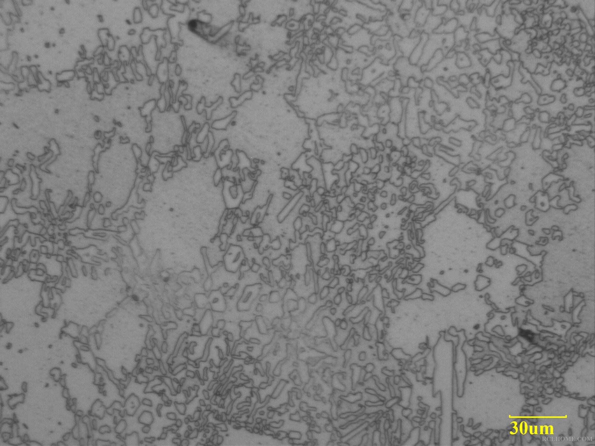

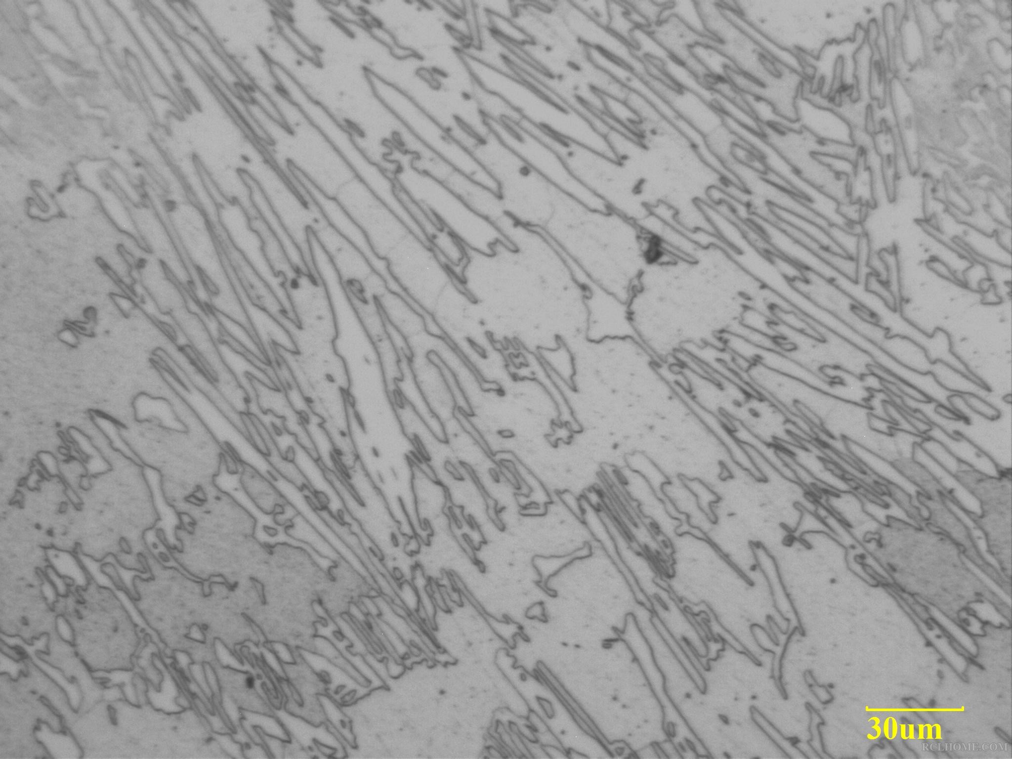

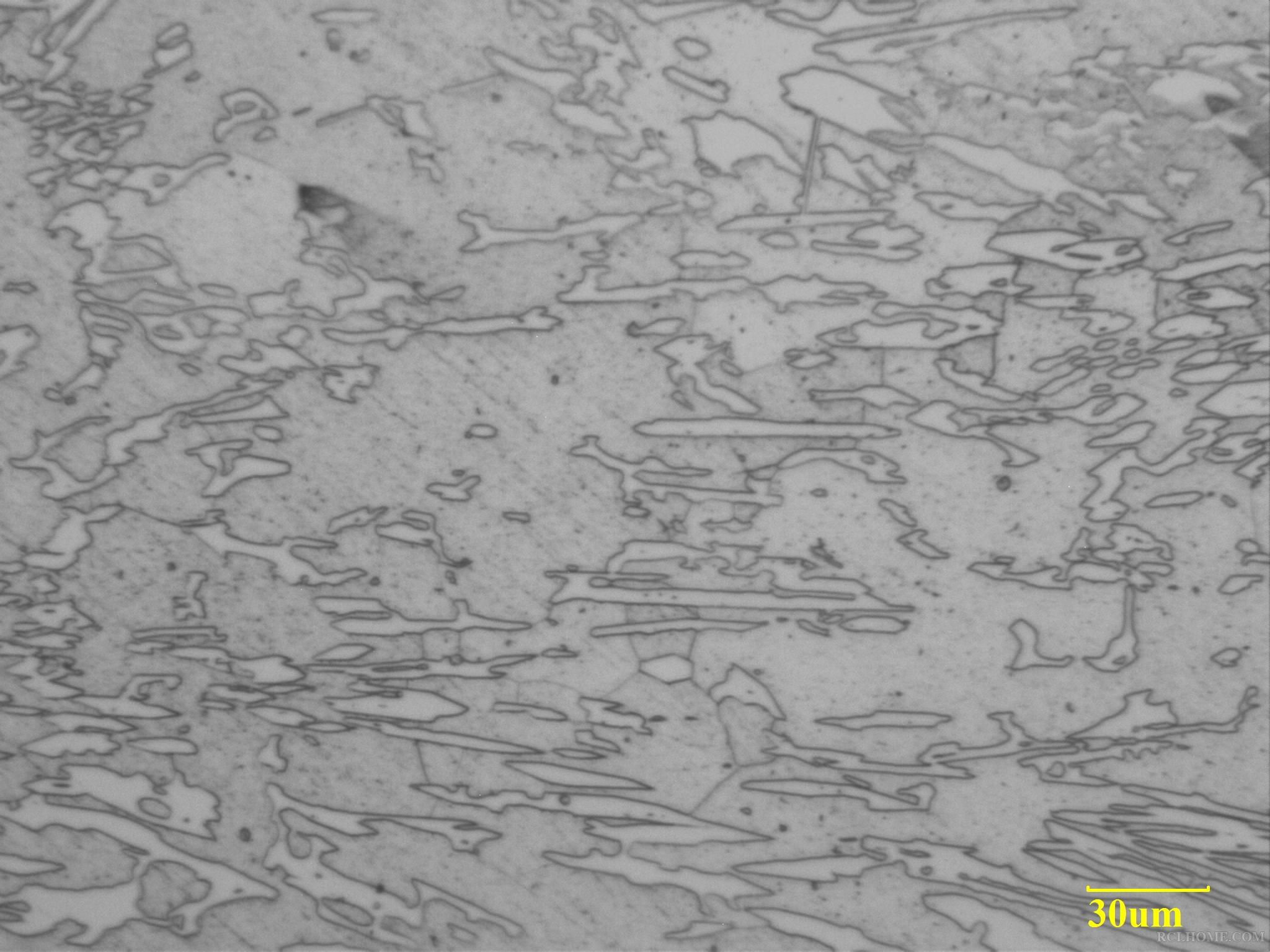

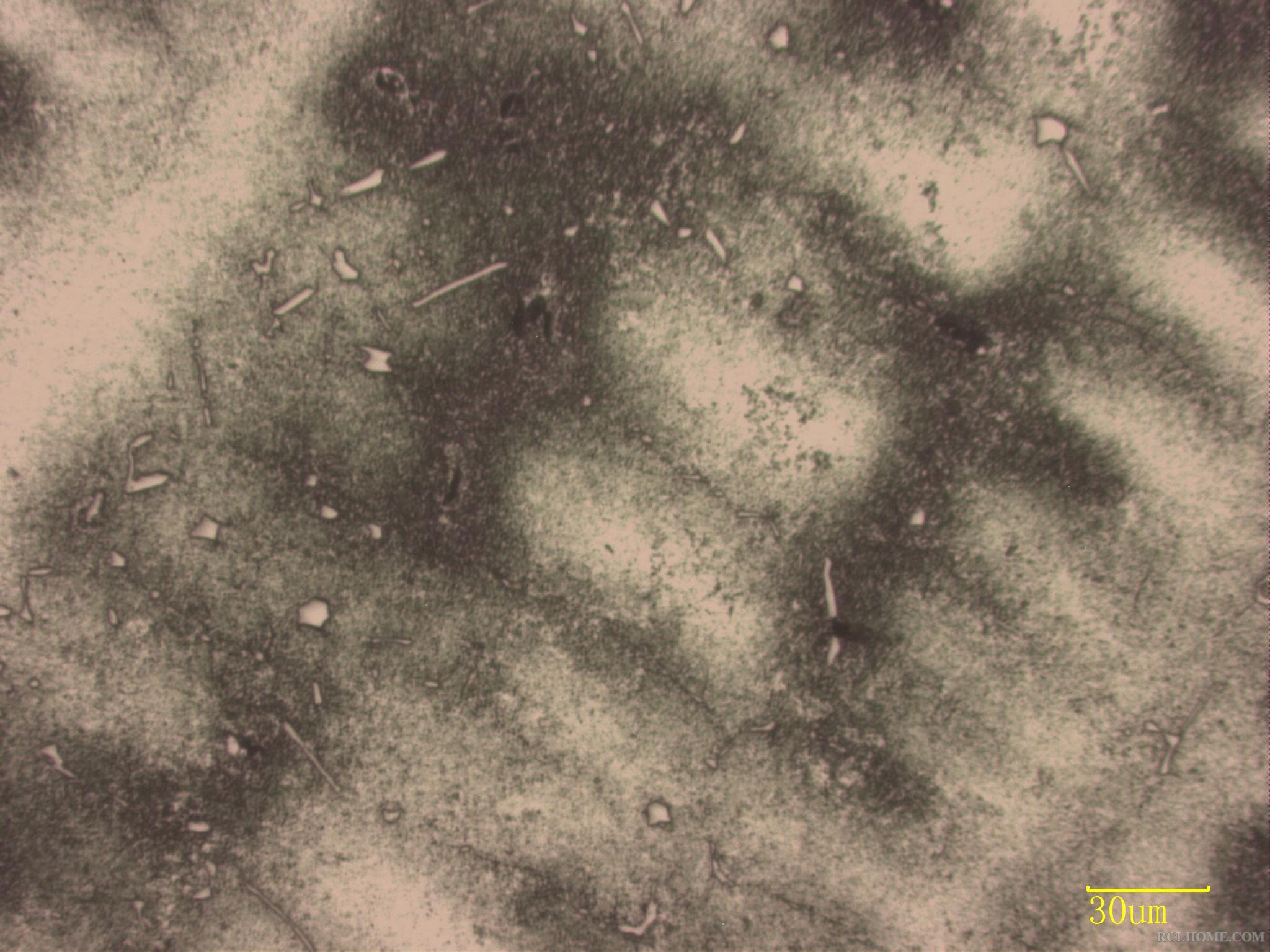

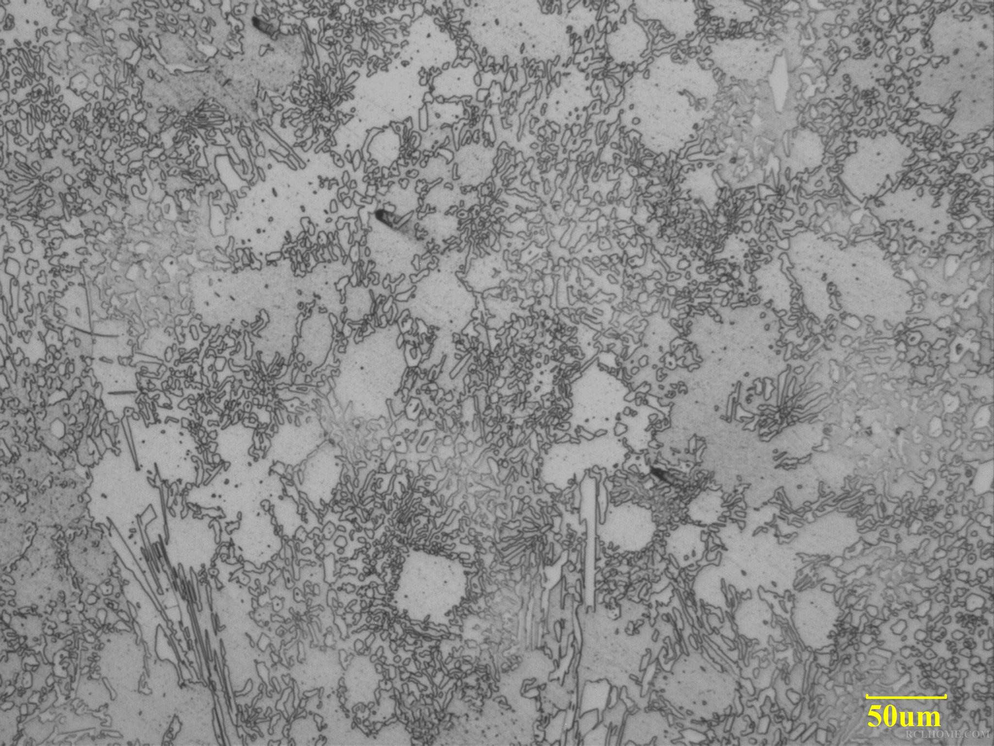

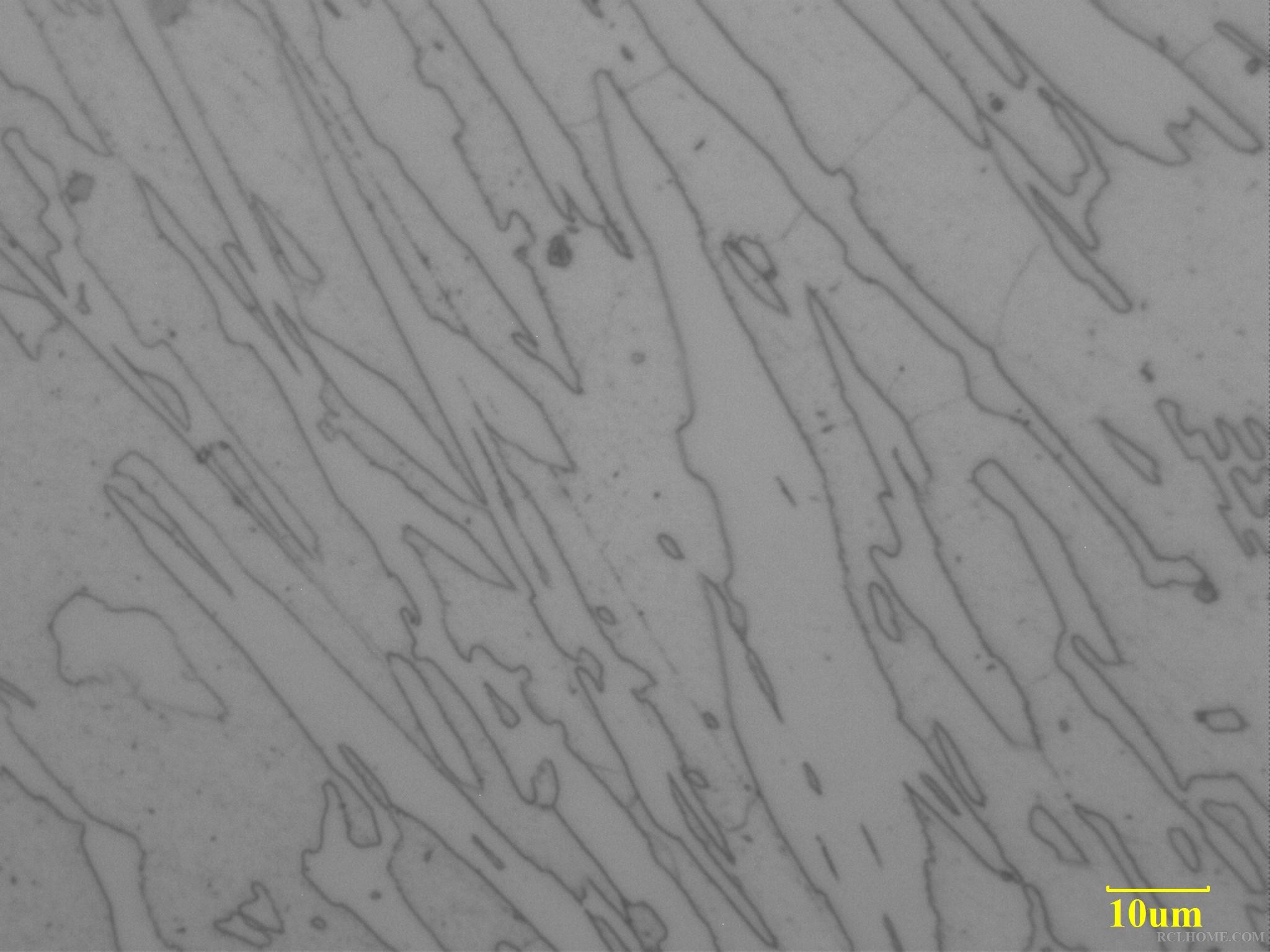

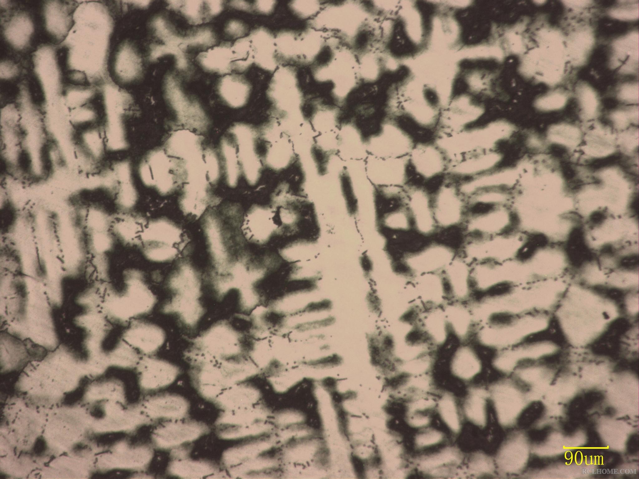

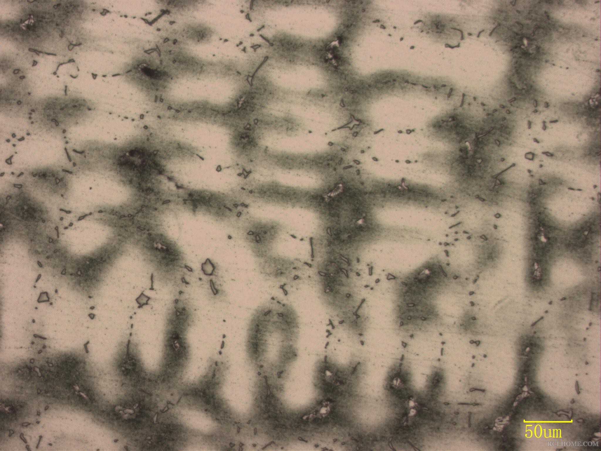

熔模铸造而成,及化学成分
余量为镍,属于镍基
余量为镍,属于镍基

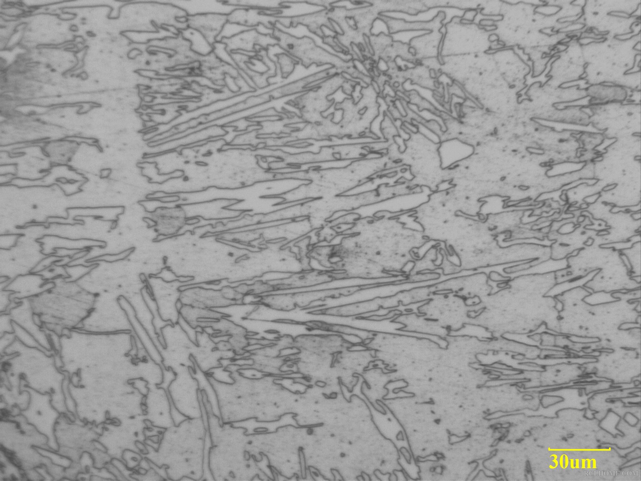

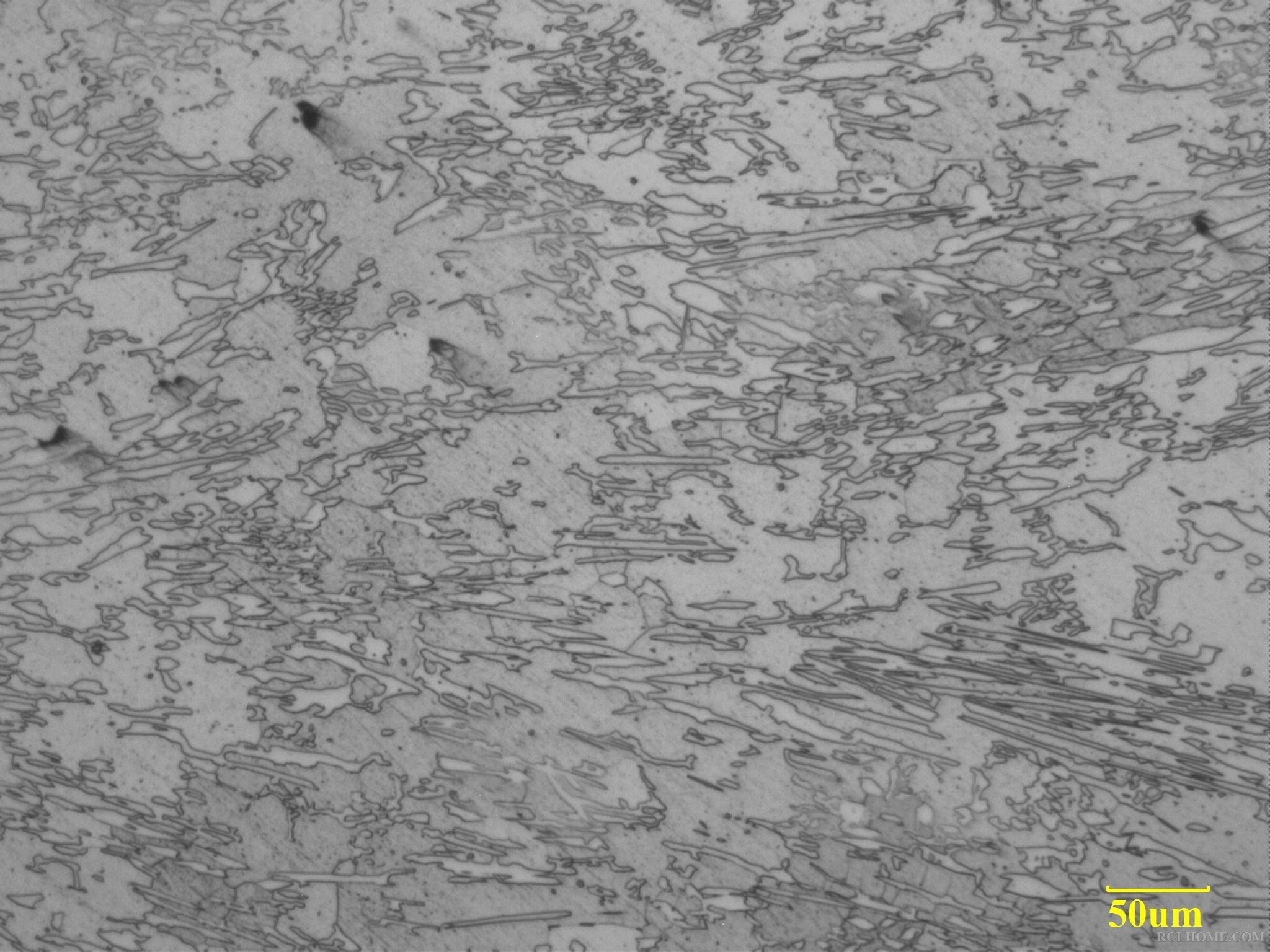

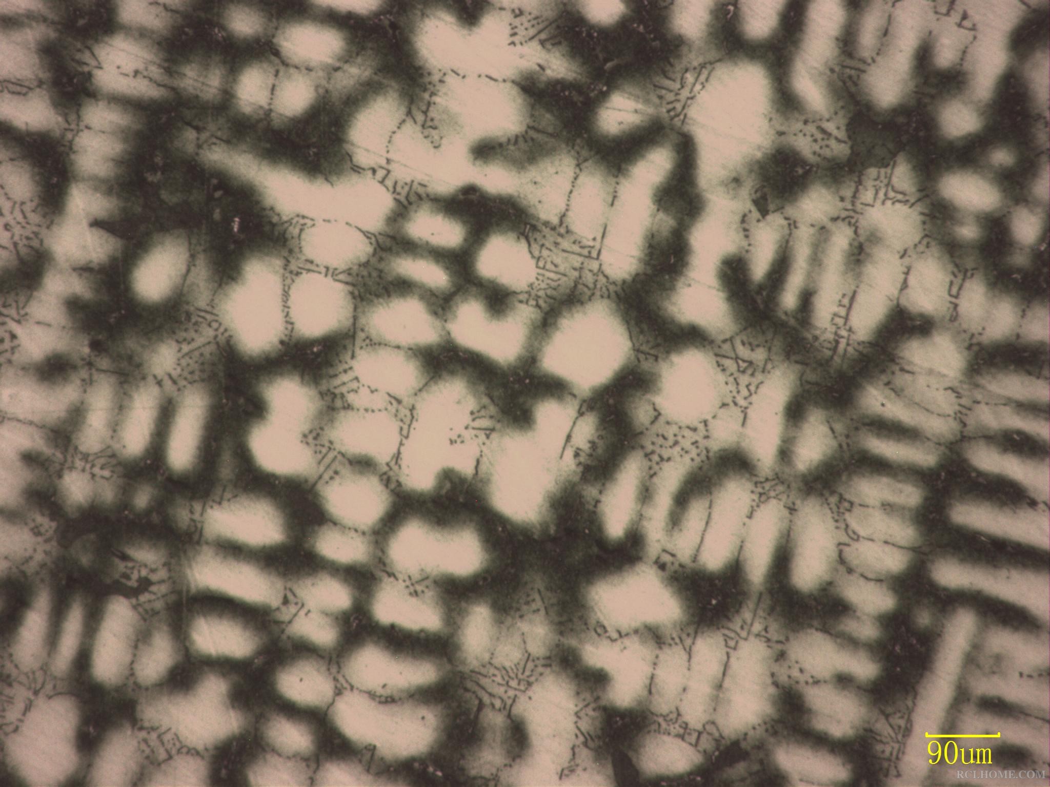

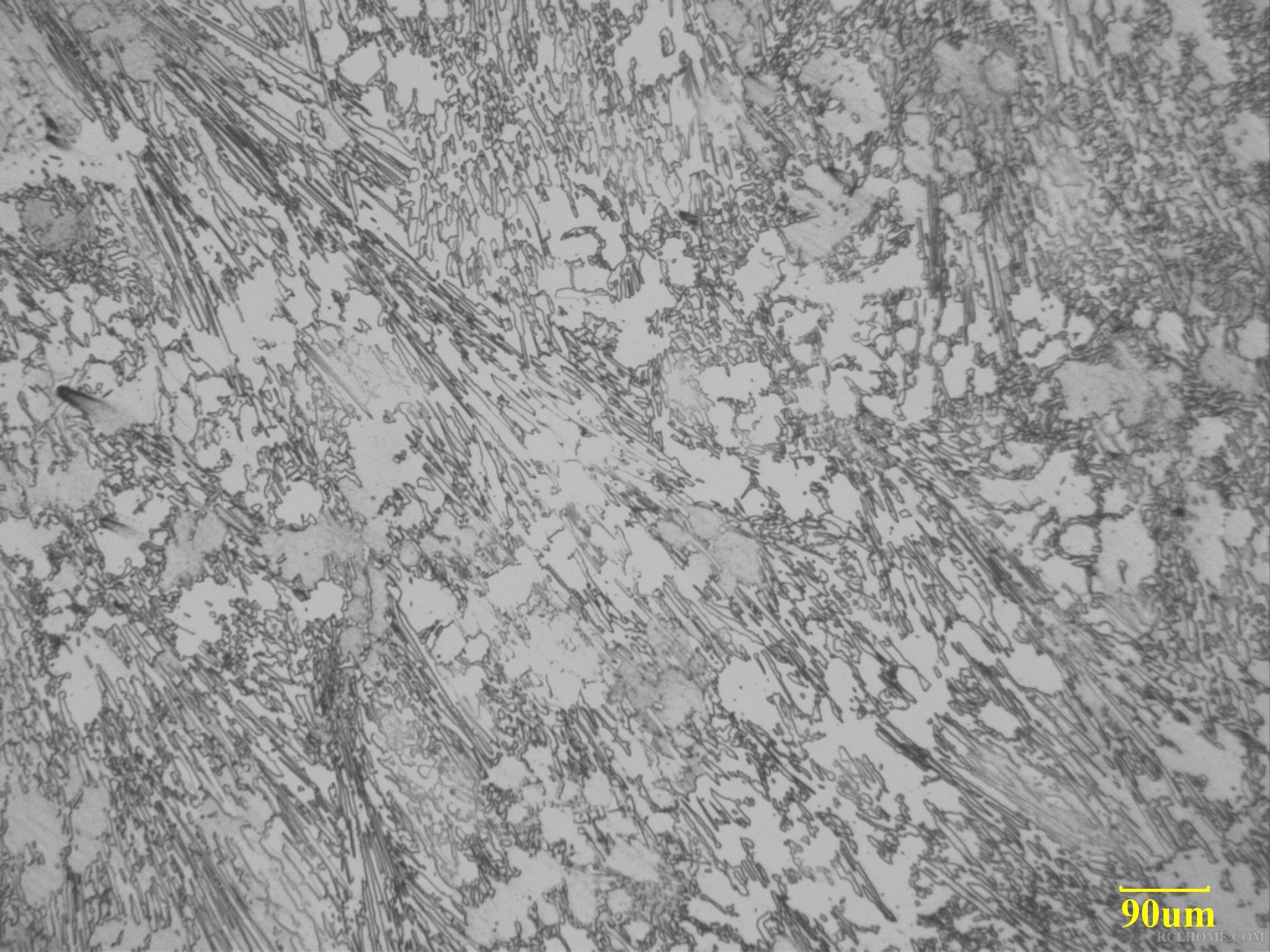

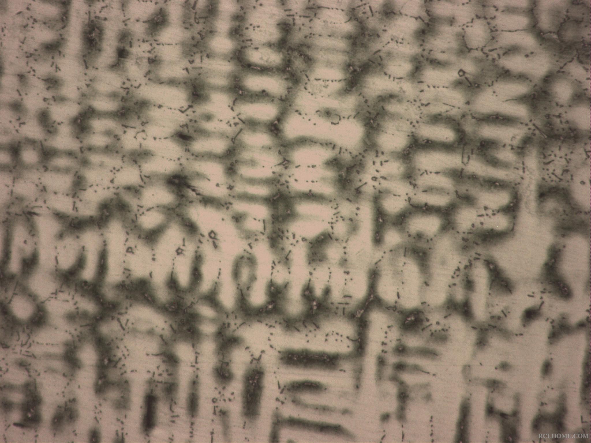

 楼主| 发表于 2015-2-12 22:18:57 | 显示全部楼层

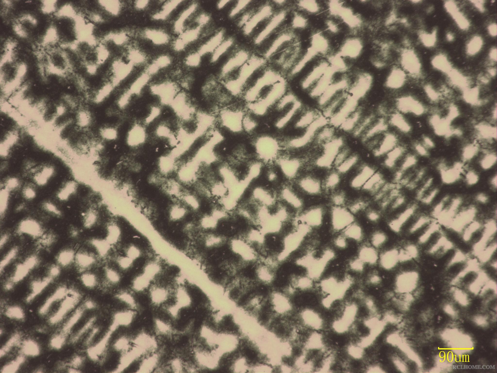

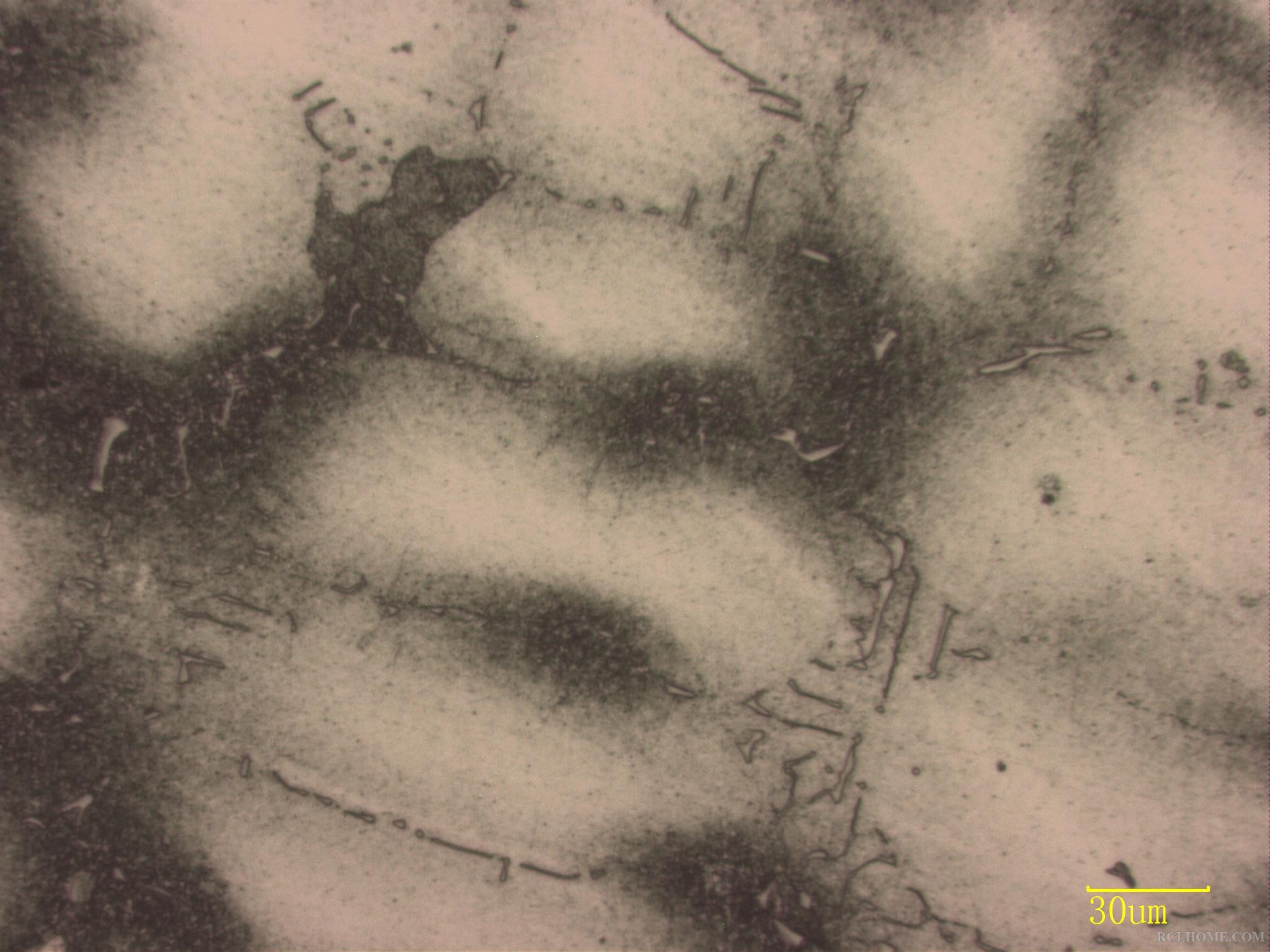

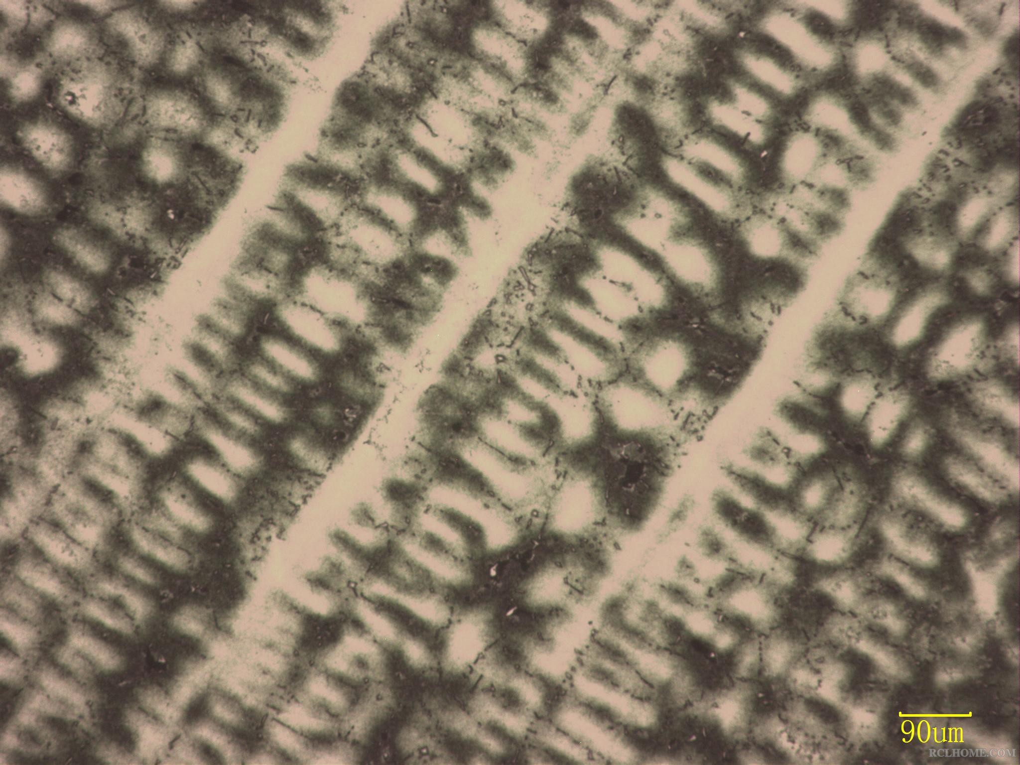

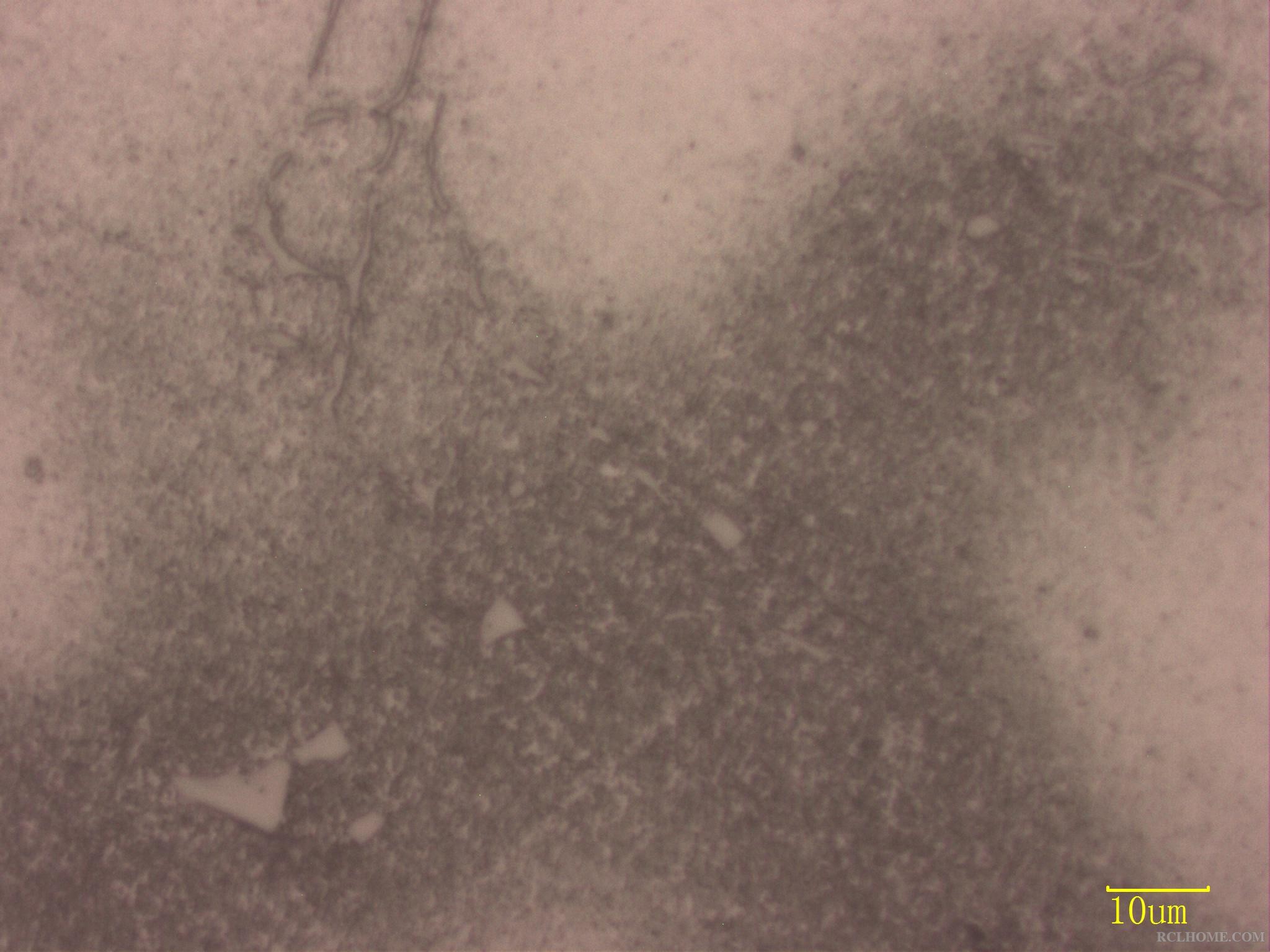

时效后热处理,图片

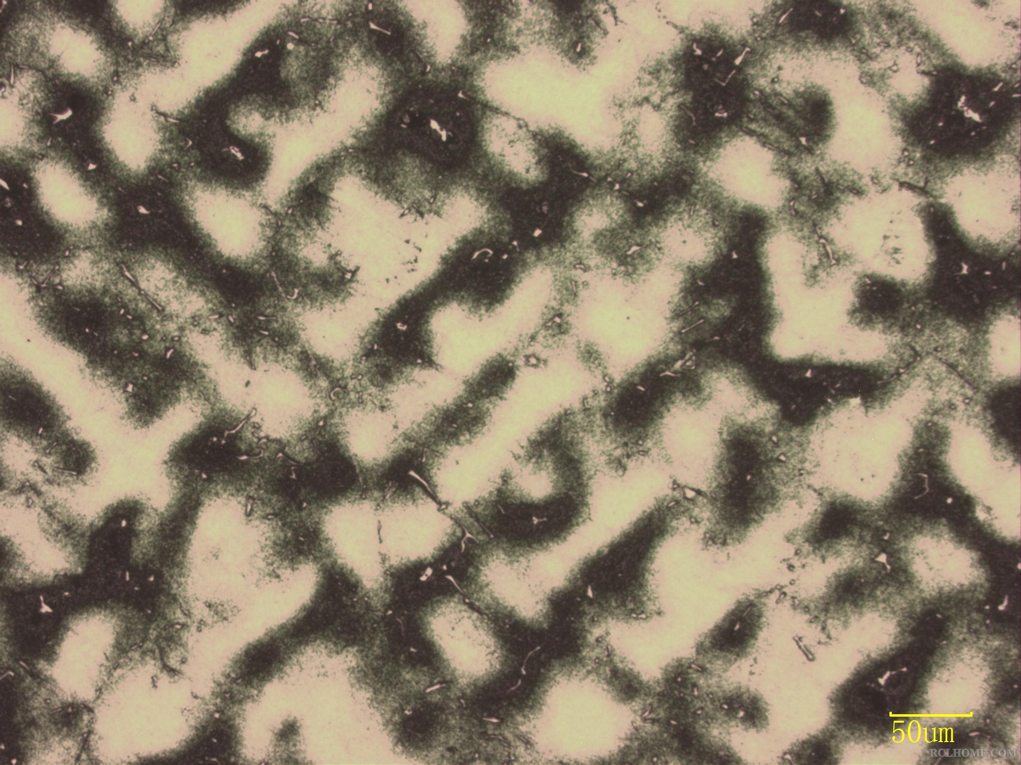

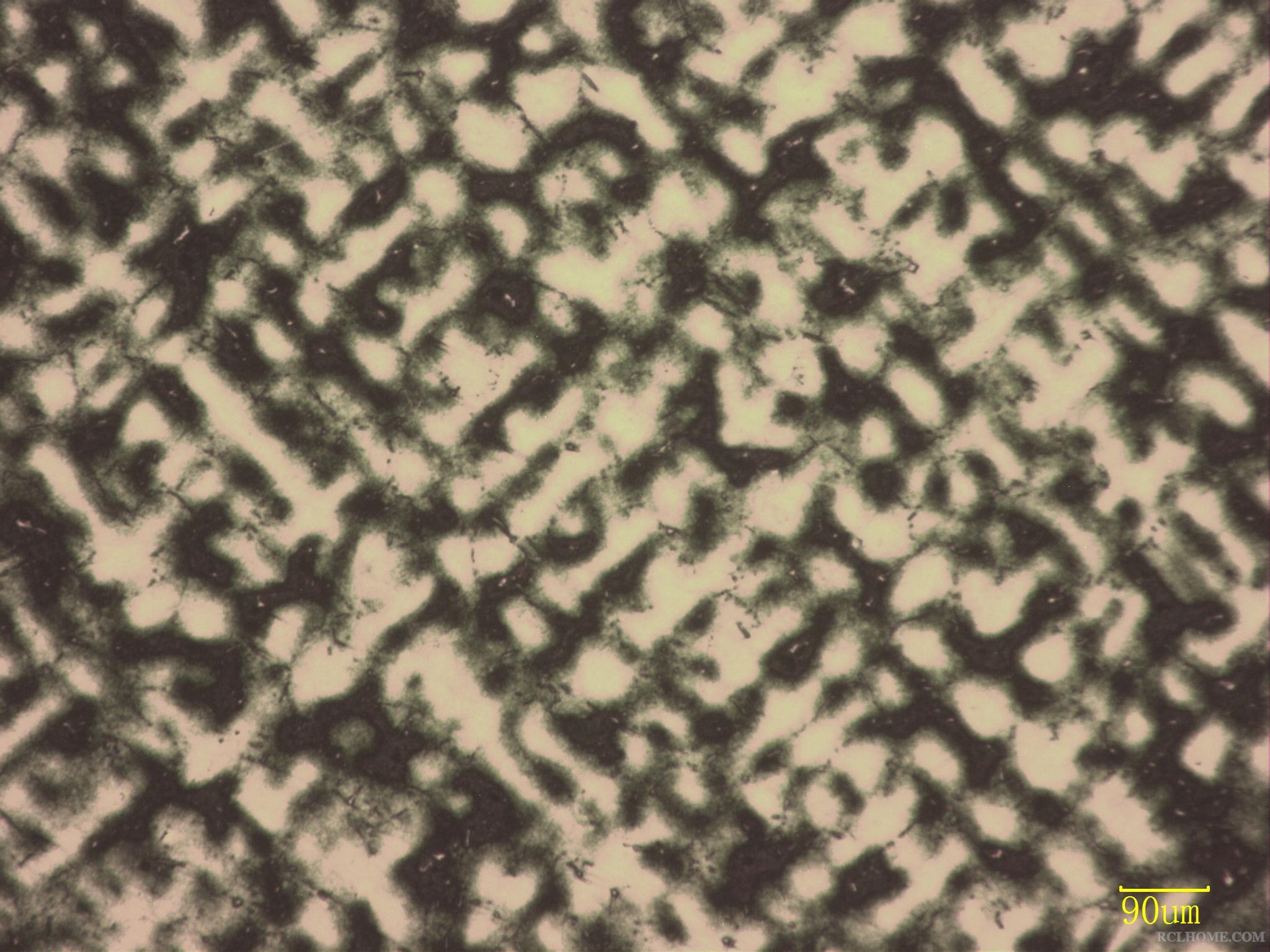

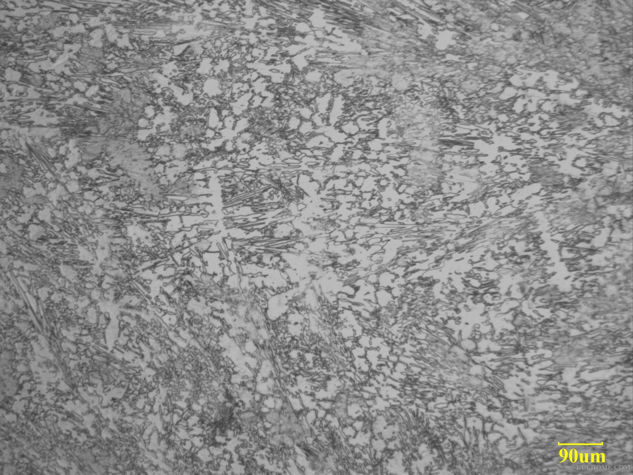

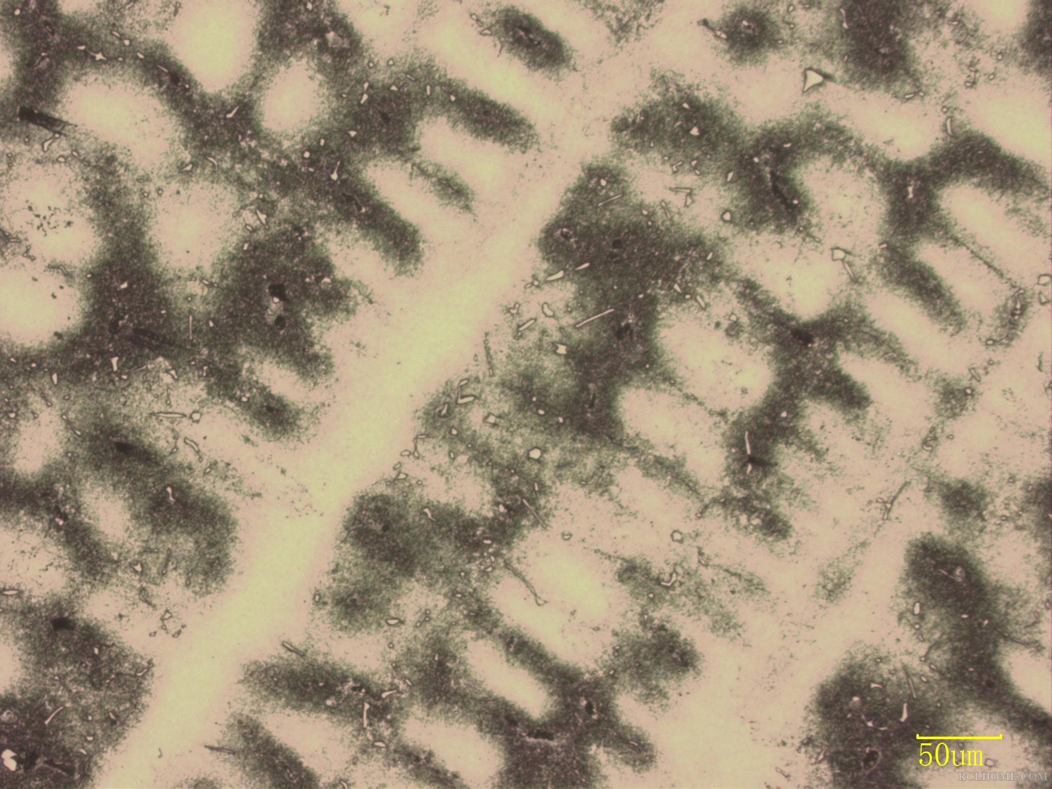

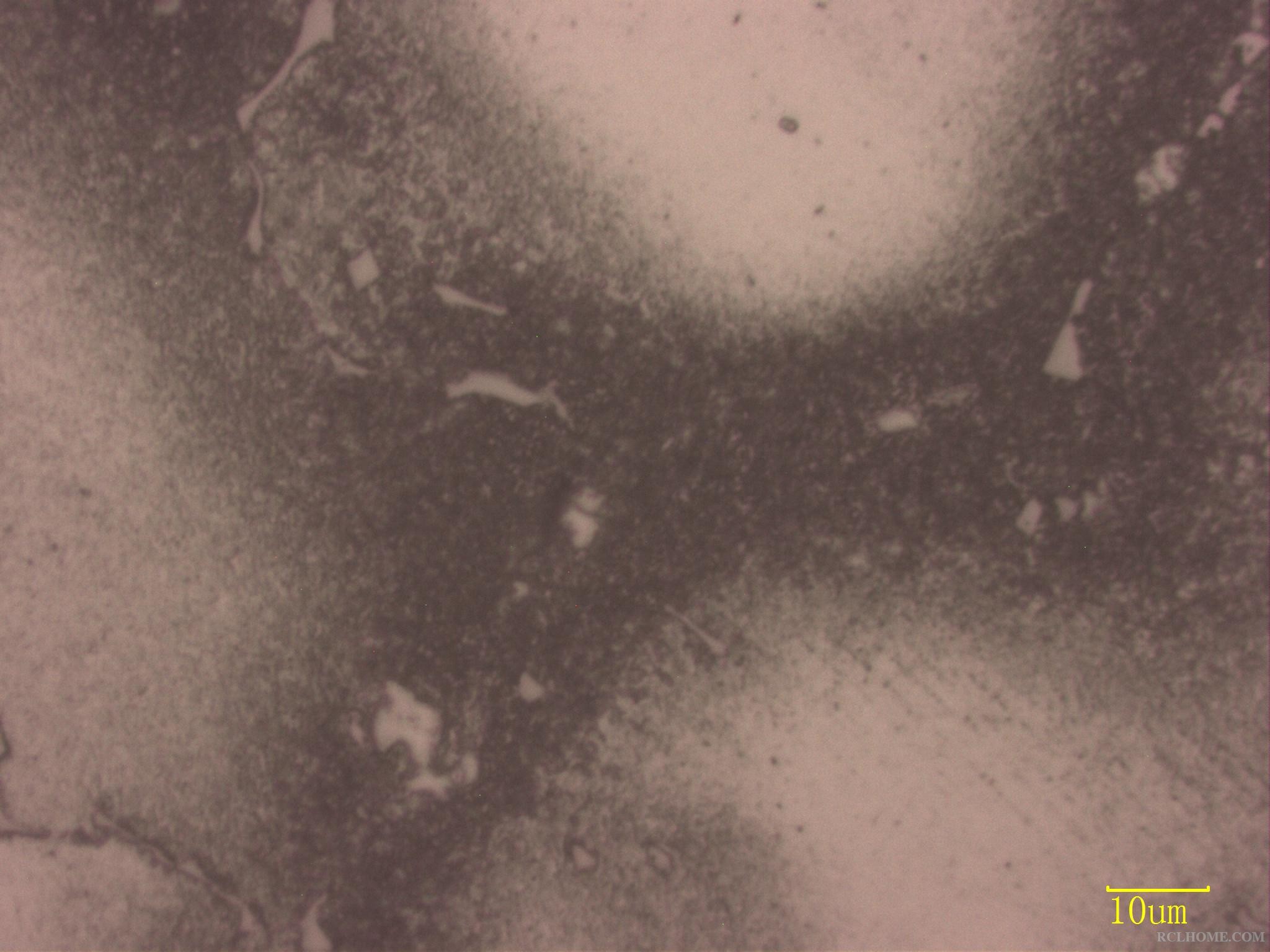

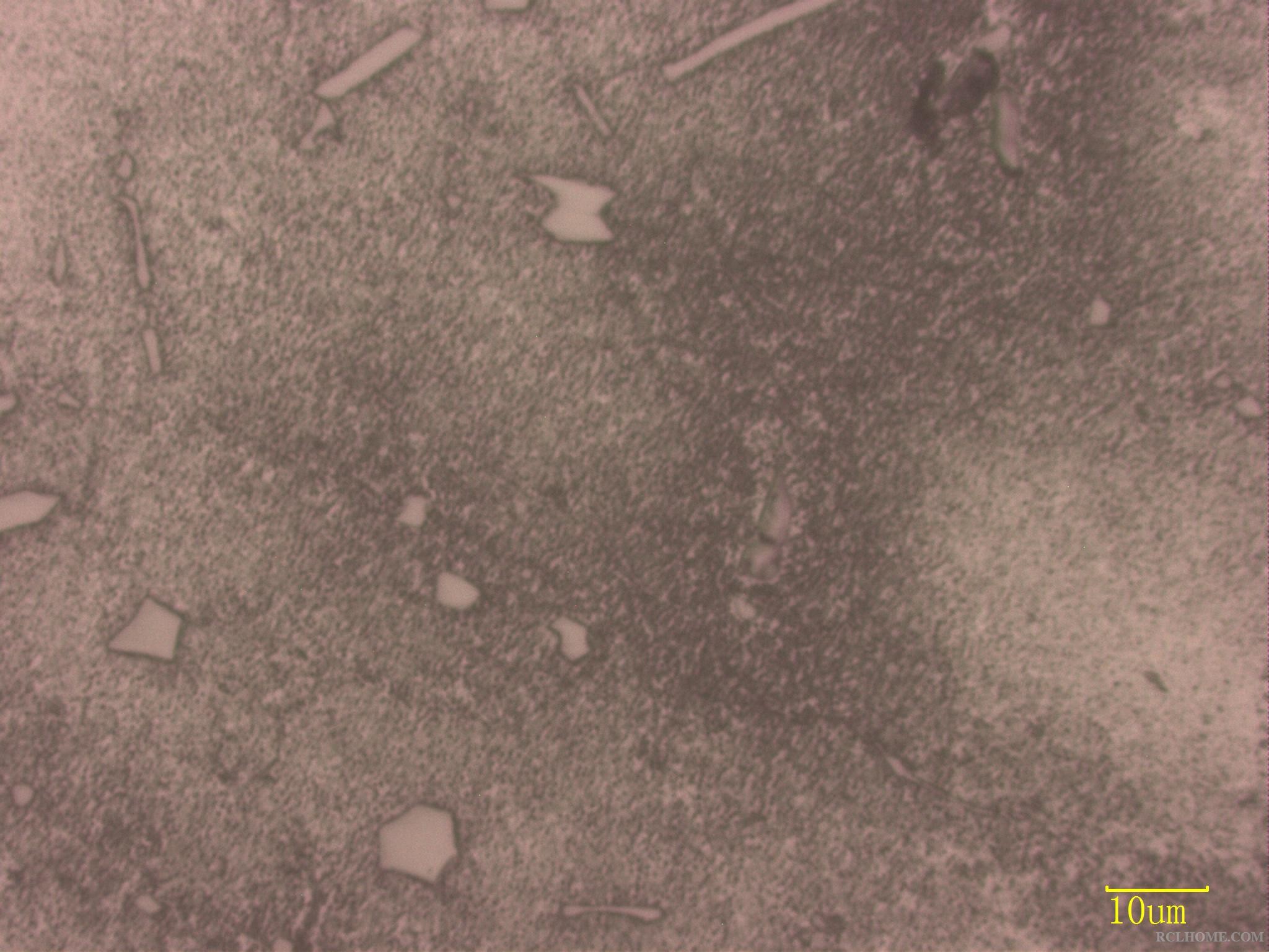

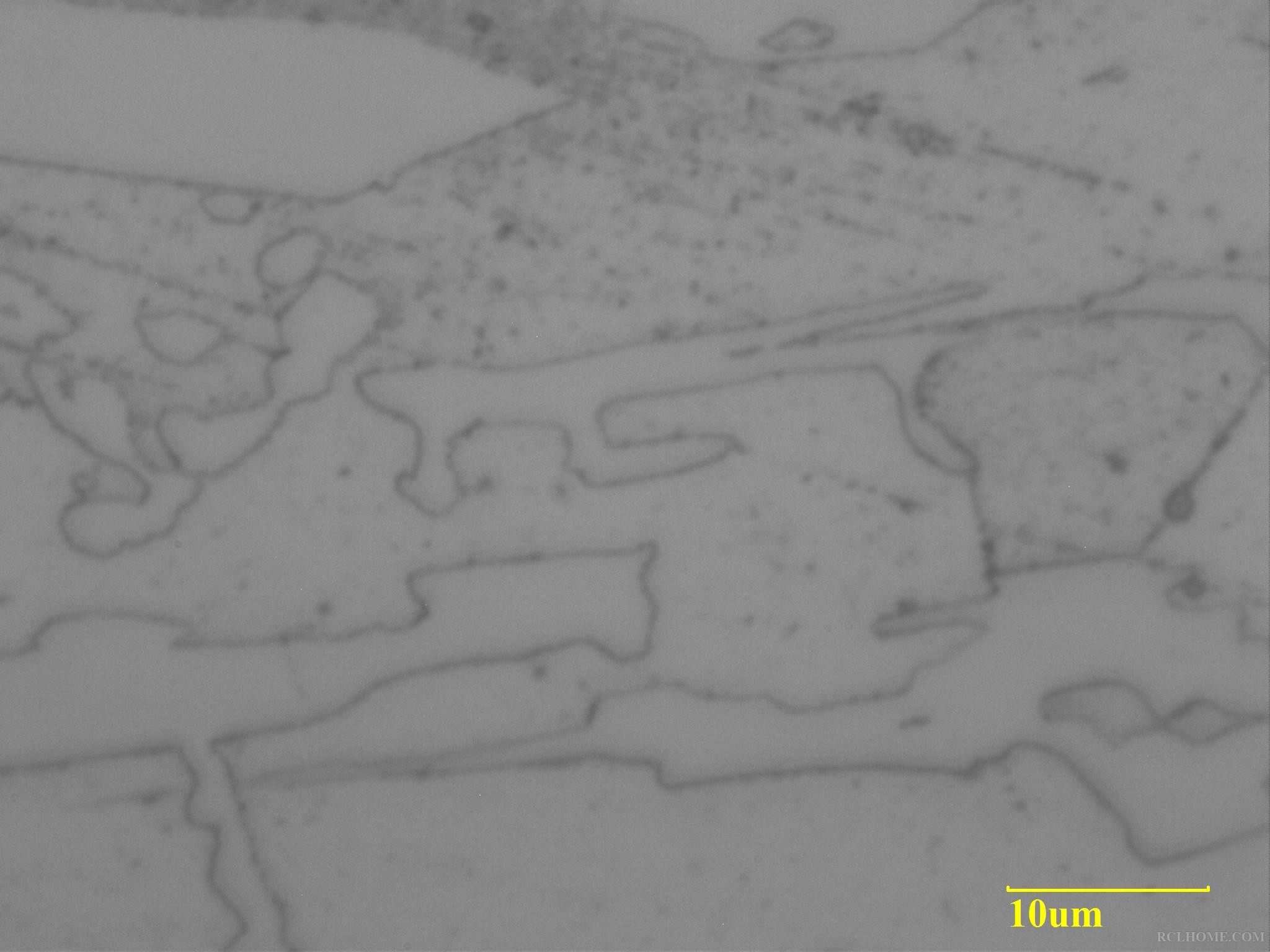

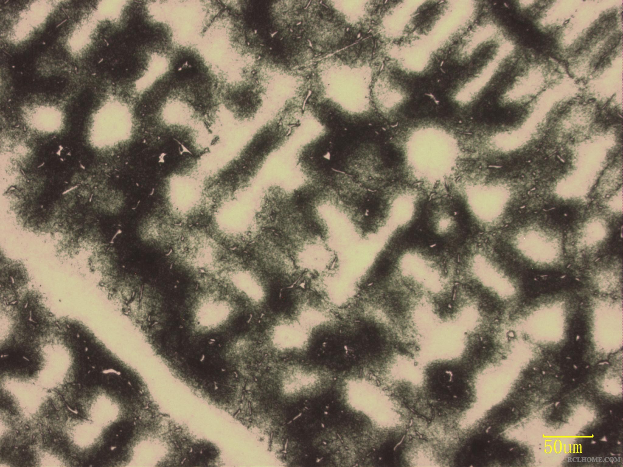

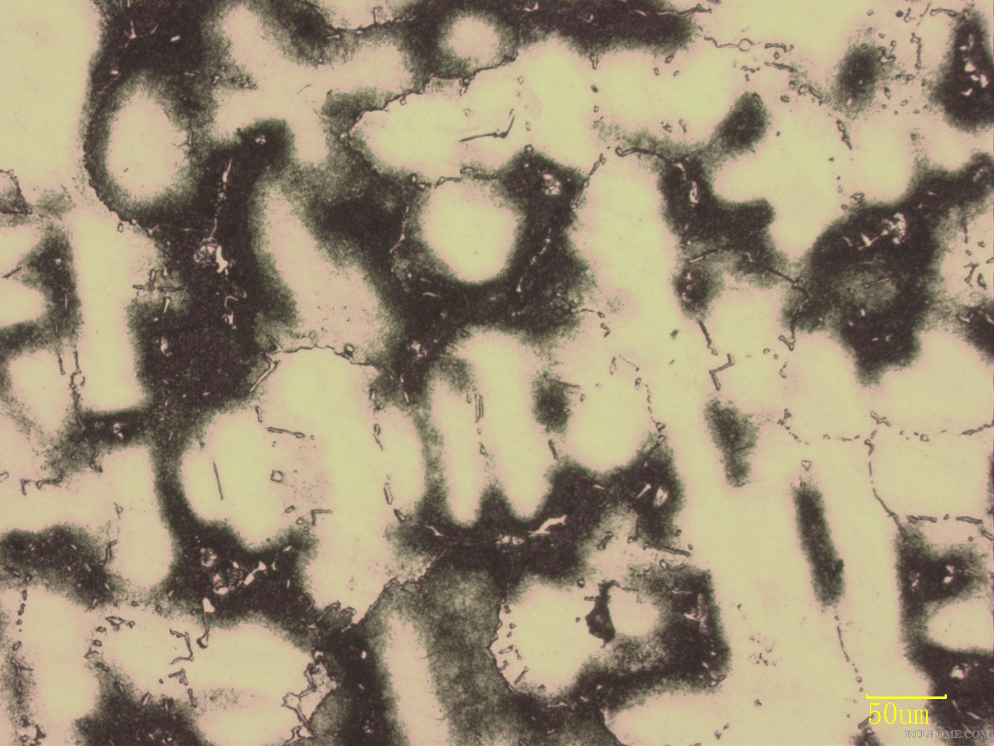

顺便问下,最近遇到了一碳钢,含量2.0%,抛光后就是有点微气孔,密密麻麻的,抛光剂用的粒度2.5um,绒布就是用的窗帘布,效果就是不好,能否推荐一下,大家用的是专用绒布吗?

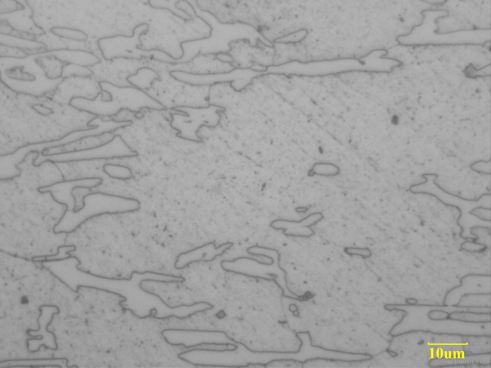

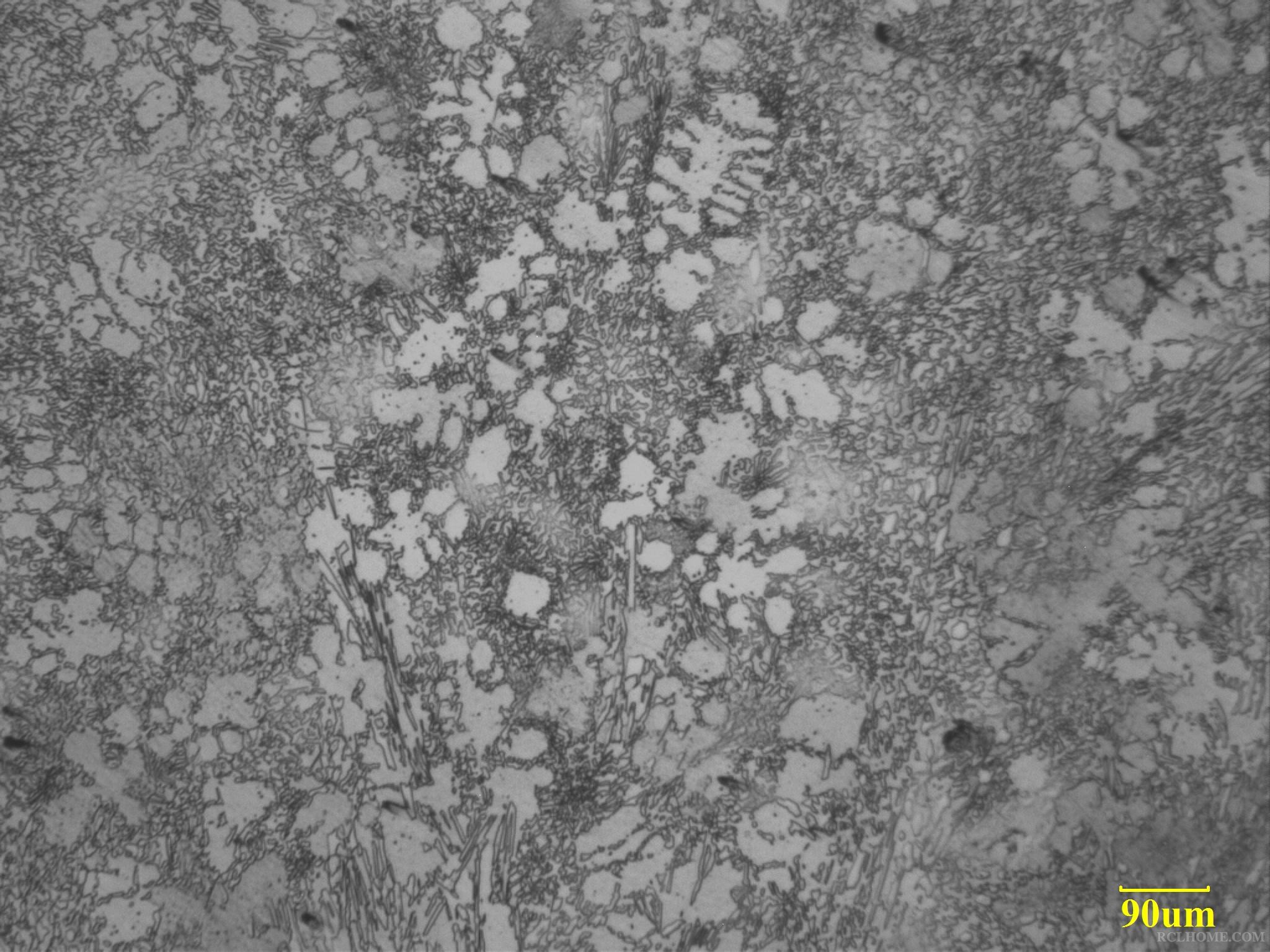

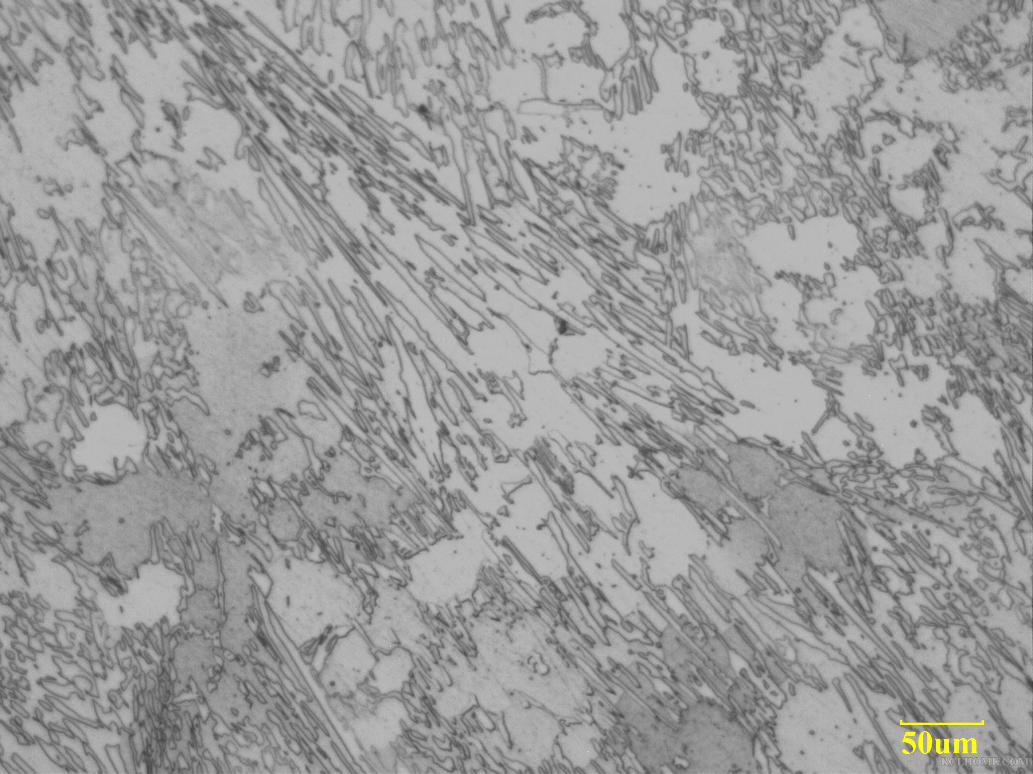

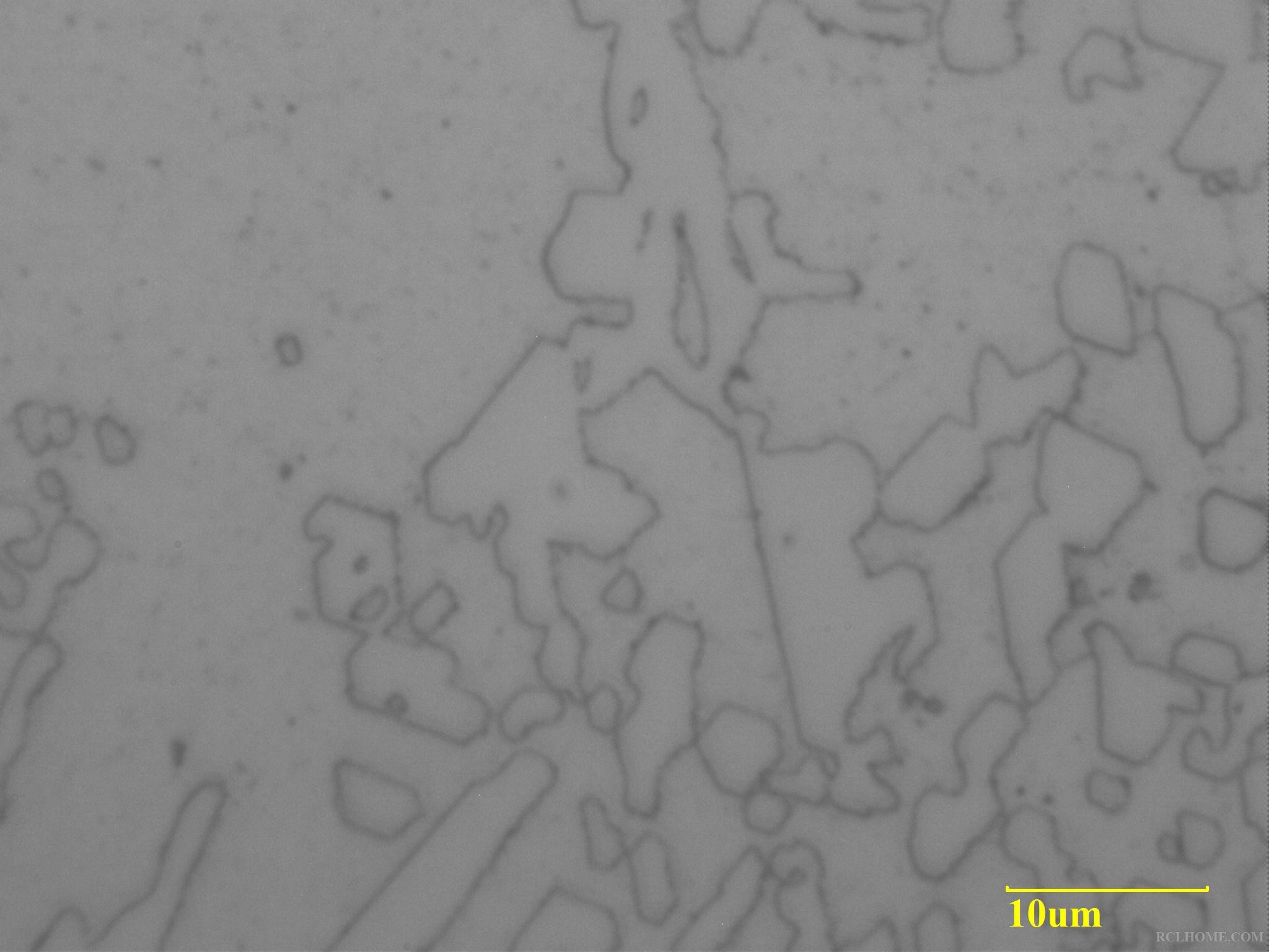

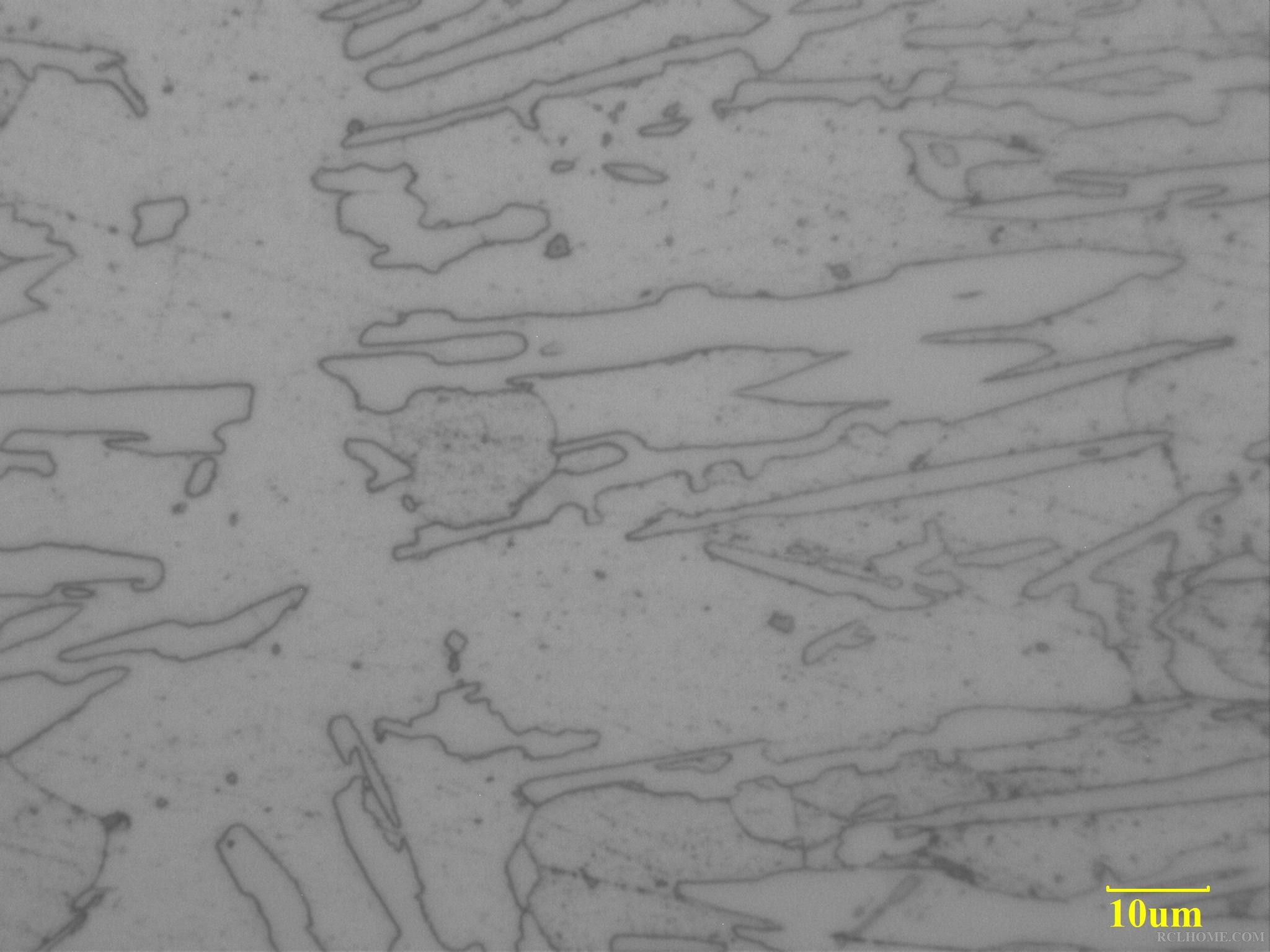

顺便问下,我这材料如何热处理,才能提高要37-41HRC,现在32-35HRC之间,金相如图

发表于 2015-2-18 14:43:35 | 显示全部楼层
我心飞翔 发表于 2015-2-14 21:08
顺便问下,最近遇到了一碳钢,含量2.0%,抛光后就是有点微气孔,密密麻麻的,抛光剂用的粒度2.5um,绒布就 ...

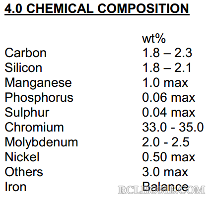

不知不的合金成分的含量是否有误。碳钢一般不会含有2%的碳。D跟不会有30几的Cr

 楼主| 发表于 2015-2-22 20:19:06 | 显示全部楼层
海边日出 发表于 2015-2-18 14:43
不知不的合金成分的含量是否有误。碳钢一般不会含有2%的碳。D跟不会有30几的Cr ...
客户提供的标准就是那样的,含铬元素是挺多的,此材料俗称易切削钢,试用于高温耐磨的部位
