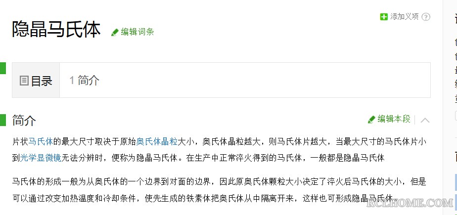

有点意思:
1、正常淬火得到的马氏体,一般都是隐晶马氏体。                           ----感应淬火算不
2、先生成铁素体把奥氏体从中隔开,这样也可形成隐晶马氏体。      ----有图有真相,没图没XX。嘿嘿{:soso_e113:}

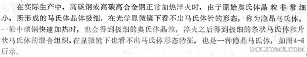

           还是看看书上是怎么讲的:以下内容出自高等专科学校试用教材《钢铁热处理》(安正昆主编,北京:机械工业出版社,1985)
