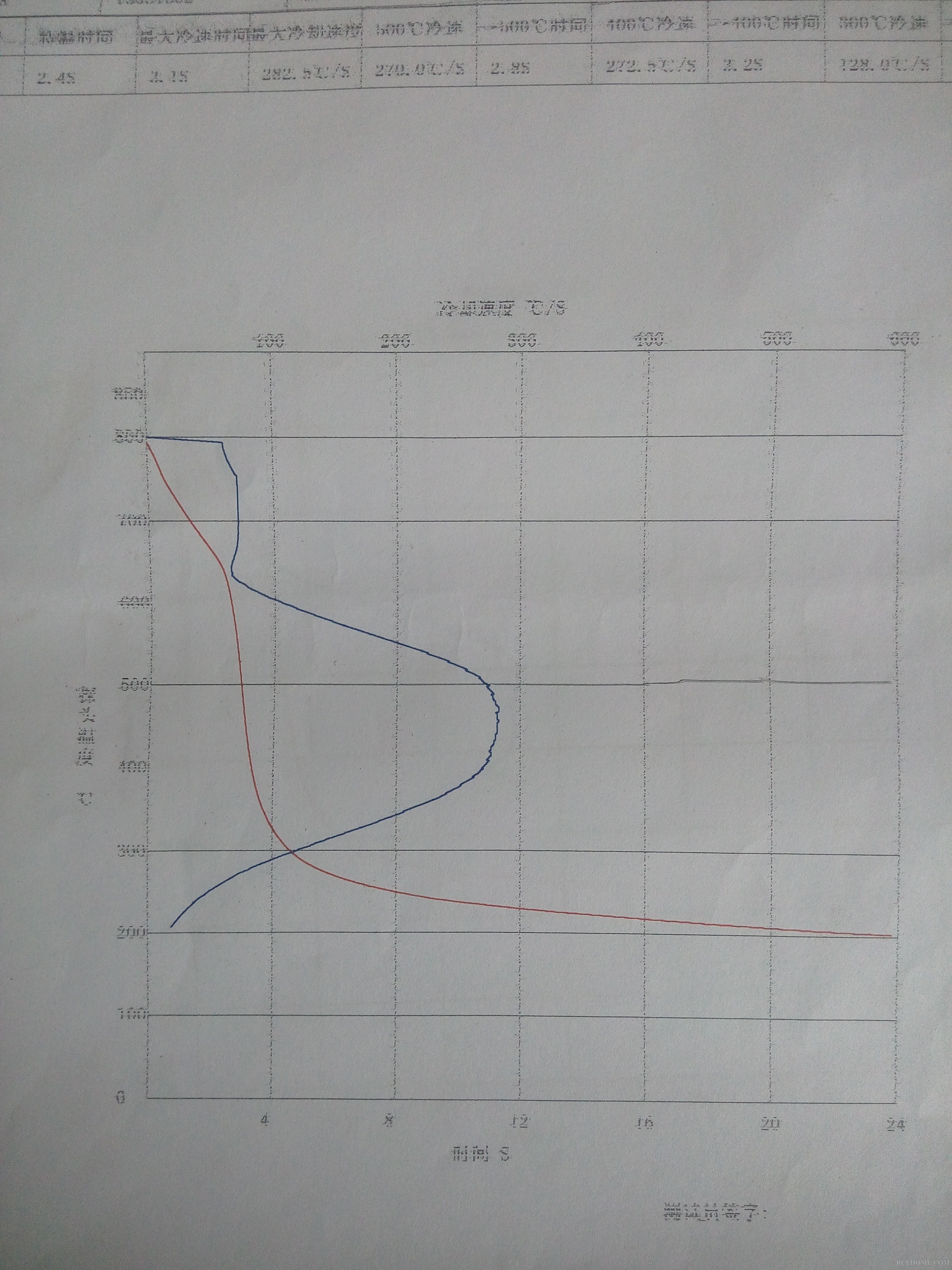

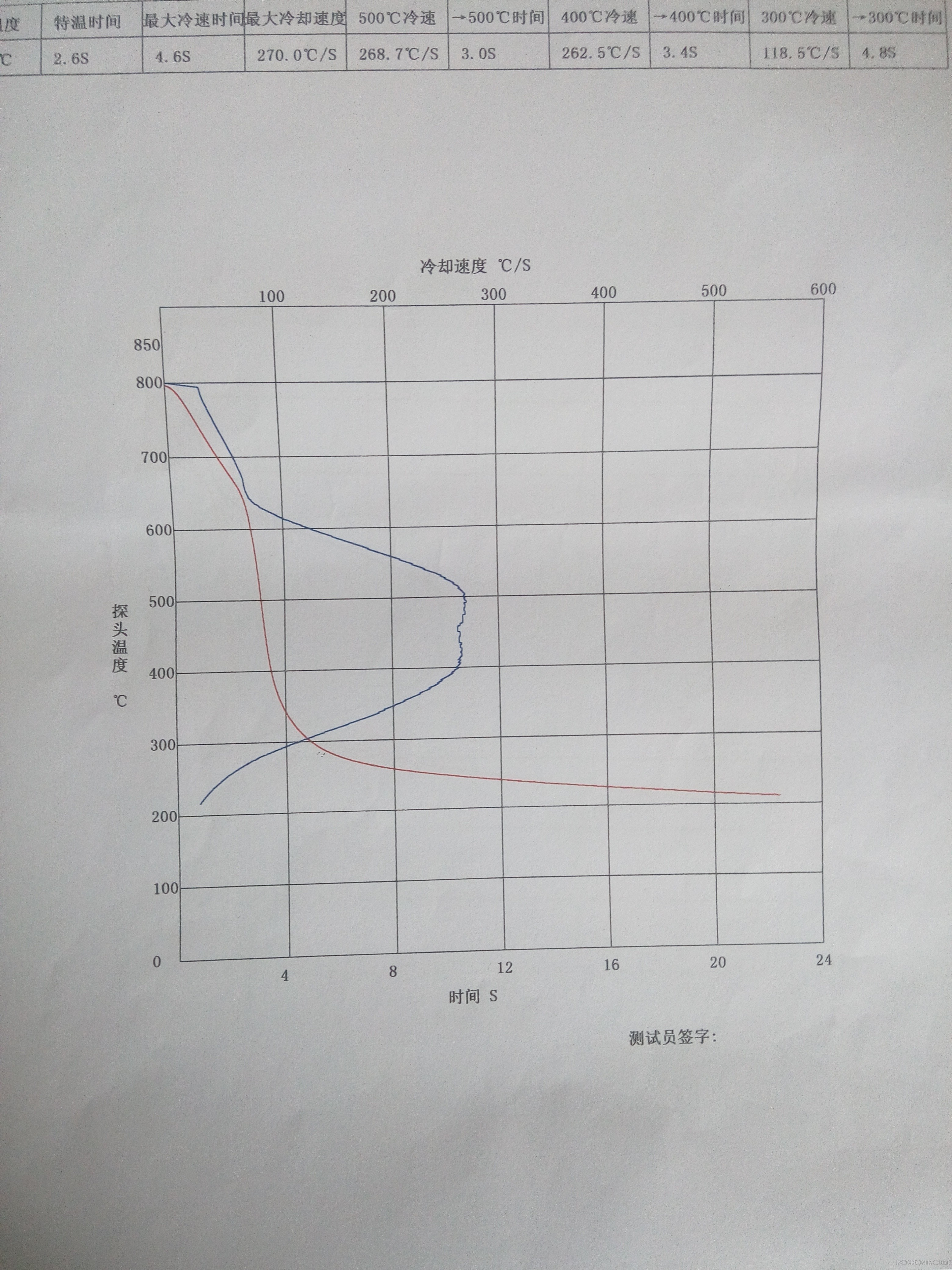

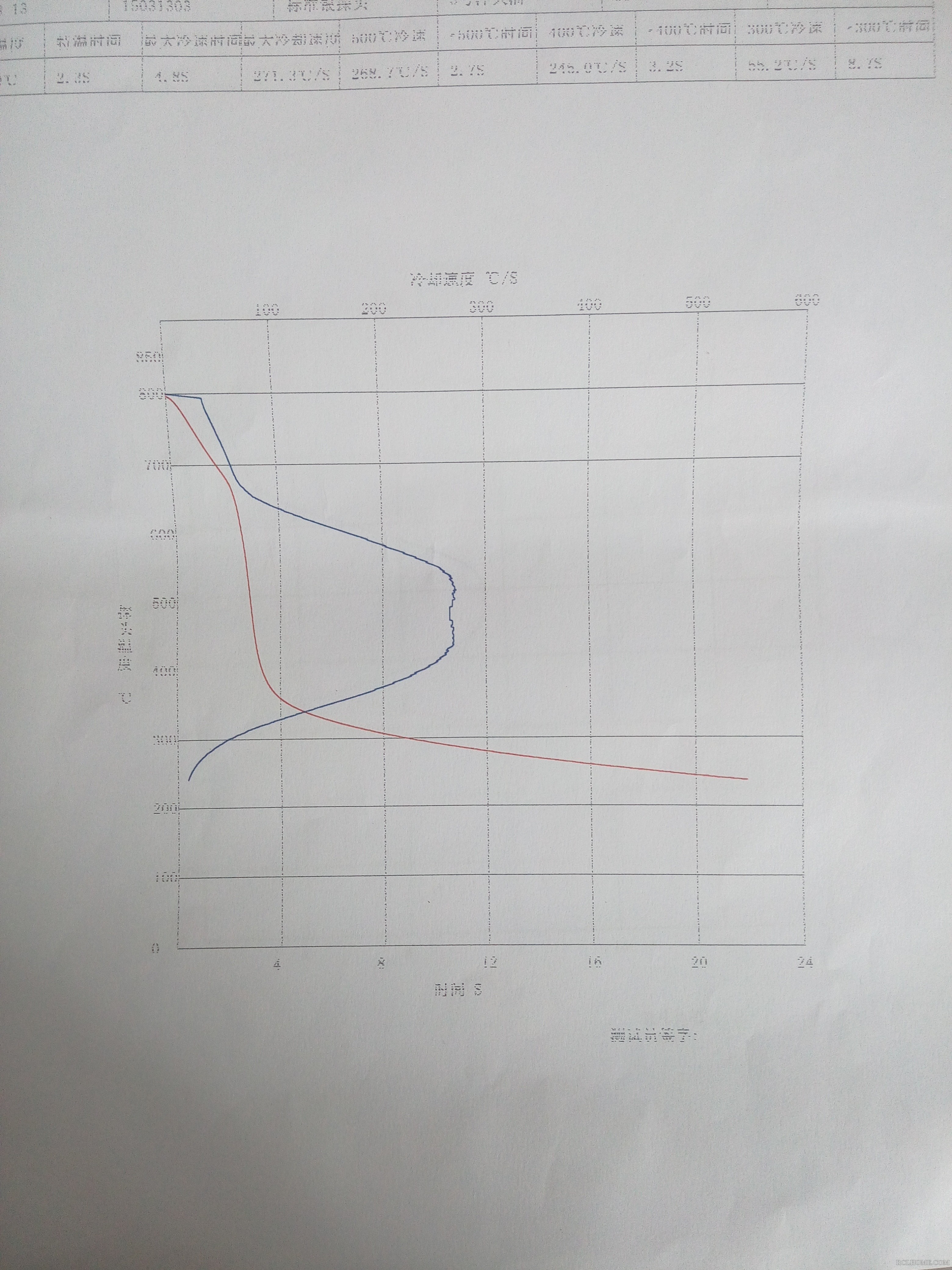

GCr15 滚棒炉加工,830.850.850.845℃,70分加热,4分15s冷却,快速淬火油。以前加工端面磨3mm,屈氏体没见过,淬火硬度hrc63-64。2014年末两批滚子,端面磨掉3mm,屈氏体2级,线切割抛开后,距工作面3mm屈氏体大于2级,不合格。
分析:1.材料问题。该滚子上星期加工过,无问题,怀疑材料问题,光谱检验合格。书上好像看过其误差在10-20%,如果合金差20%不知道对淬透性有没有那么大影响。
       2.淬火油问题,因为屈氏体为针状,怀疑加错废油,有大量泡沫产生。年后清理了油缸,换了满槽新油,加工新滚子,中航出报告小于2级,但是年末的两批滚子返修大于2级不合格。
       3.设备问题,脱碳2道以内,炉温校对无问题。
现在没招了,现在看新滚子屈氏体勉强合格,硬度65hrc,但是较以前差太多,不知原因,大家可否指点一二
年前:Si:0.27  mn0.32  cr1.51  ni0.037-0.038  cu0.075   al0.025
年后:Si:0.25  mn0.32  cr1.55  ni0.012           cu0.028   al0.013
IMG_20150316_111540.jpg IMG_20150316_111604.jpg IMG_20150316_111701.jpg IMG_20150316_111714.jpg 095153bl0kbeat9lzt0b3e.png 看看油检测报告能说明什么
谢谢大家

楼主,你的淬火油在那里检测的?  淬火有最大冷速为282.5 ?  是什么淬火油?
快速淬火油最大冷度也就120 吧。。
我觉得有的性能是罪魁祸首。。
要重新鉴定油的质量。

冷却曲线确实有点问题。
