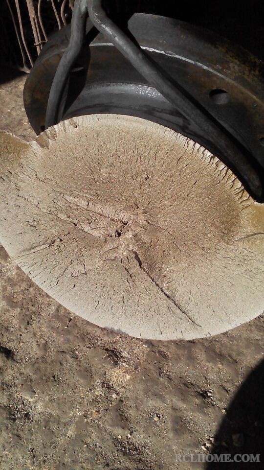

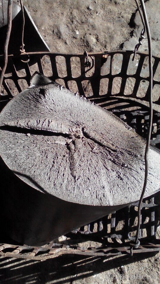

     昨天我们单位接了一个模具淬火,材料是GGr15,模具形状是圆锥形,尺寸直径400,高400,尾部有直径300,厚40深40的安装模具台阶,我们用井式炉加热,用吊装工具淬火,温度850度,保温时间3小时,淬火油温80度,油循环,在保温和加热期间滴了适量的煤油对模具进行了防脱碳保护,然而在入油槽后冷却时候,先是适当将工件进行缓慢移动,后来静止缓慢冷却!油温升至110度后降温,但是在油温102度时模具出现开裂!分裂3段,一处距锥尖高度约90处横向断裂(见图1)!另一处实在约尾部横向朝斜下方开裂(见图2  图3  图4    其中图4时模具尾部的断面  )!该工件是是锻件!恳求敬请各位老师和专家给给分析分析模具开裂的原因!同时这样大的模具淬火在工艺和操作注意都应该哪些方面!谢谢!!!

发表于 2015-3-20 14:37:32 | 显示全部楼层
从图片来看,断裂从心部开始,是热应力引起开裂。

发表于 2015-3-21 04:58:30 | 显示全部楼层
      你的进料是否有问题:根据照片分析好像轧制钢材的料头,内部缩孔、疏松等缺陷很严重,在强大淬火应力作用下,势必开裂。个人一孔之见,仅供参考。

 楼主| 发表于 2015-3-21 12:24:26 | 显示全部楼层
伯龙马 发表于 2015-3-21 04:58
你的进料是否有问题:根据照片分析好像轧制钢材的料头,内部缩孔、疏松等缺陷很严重,在强大淬火应力 ...
老师你说的很对!我们从断面上看!内部的确有有空洞!

发表于 2015-3-23 23:34:03 | 显示全部楼层
估计是冷却方式出现了问题。首先要预冷,等有地方要变成暗红色时,再入油。搅拌时一定要等冷透了再停止搅拌。从断件看,断裂源在工件一侧的表面下方,估计是这个地方强度没达到,而心部热量又散不出来,这个部位就会形成较大的拉应力,将工件拉断。以前我做热处理市场服务时,碰到42CrMo锻件淬火,10吨大的轴,用水机淬火液,他们干了两件都开裂了,也是断成了三段,而且在回火时又发生了一次断裂,我是用预冷、入水后采用三次出水,后期加强搅拌把问题解决的。可供参考,可能对你有帮助。

发表于 2015-3-24 15:36:04 | 显示全部楼层
热处理迷 发表于 2015-3-24 11:01
感谢老师!GCr15模具我们一直在选用油淬火!请您能推荐其他比油更好的淬火介质适合GCr15模具淬火吗! ...
您的“材料是GGr15,模具形状是圆锥形,尺寸直径400(mm),高400(mm),尾部有直径300(mm),厚40(mm)深40(mm)的安装模具台阶”。这个尺寸选择油冷淬火,肯定错了,不管最终硬度要求多少,但是,淬火的介质都错了。
Microsoft在6#楼说的清楚,是热应力开裂。
为什么说淬火介质选择错误?
GGr15是油淬钢,那是针对小件而言的,也就是标准试样来说的。您的工件这么大,初步估计的有效尺寸为¢265mm(未见图纸或完成实物),见下图示,
所以,油淬后,工件表面不是完整的马氏体组织,而是马氏体+碳化物+未珠光体等混合组织,在非马氏体区域开了,且是热应力开裂。至于开裂的其他影响因素是否起决定作用,那是另一种概念。
