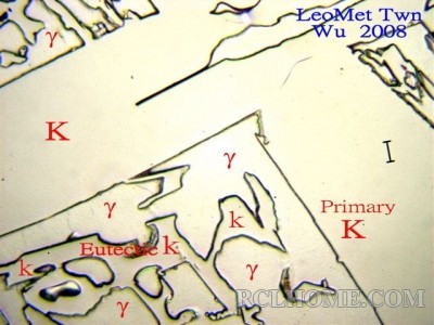

发表于 2015-4-8 08:49:08 | 显示全部楼层
这里有几张吴老师的金相图片,供参考

发表于 2015-4-11 08:16:26 | 显示全部楼层
lxguang 发表于 2015-4-7 11:32
是的。加工钢管用的。麻烦老师分析一下组织。
K指的是碳化物,图上写了共晶碳化物和初晶碳化物,大概是我们所说的一次和两次碳化物
γ是奥氏体。
