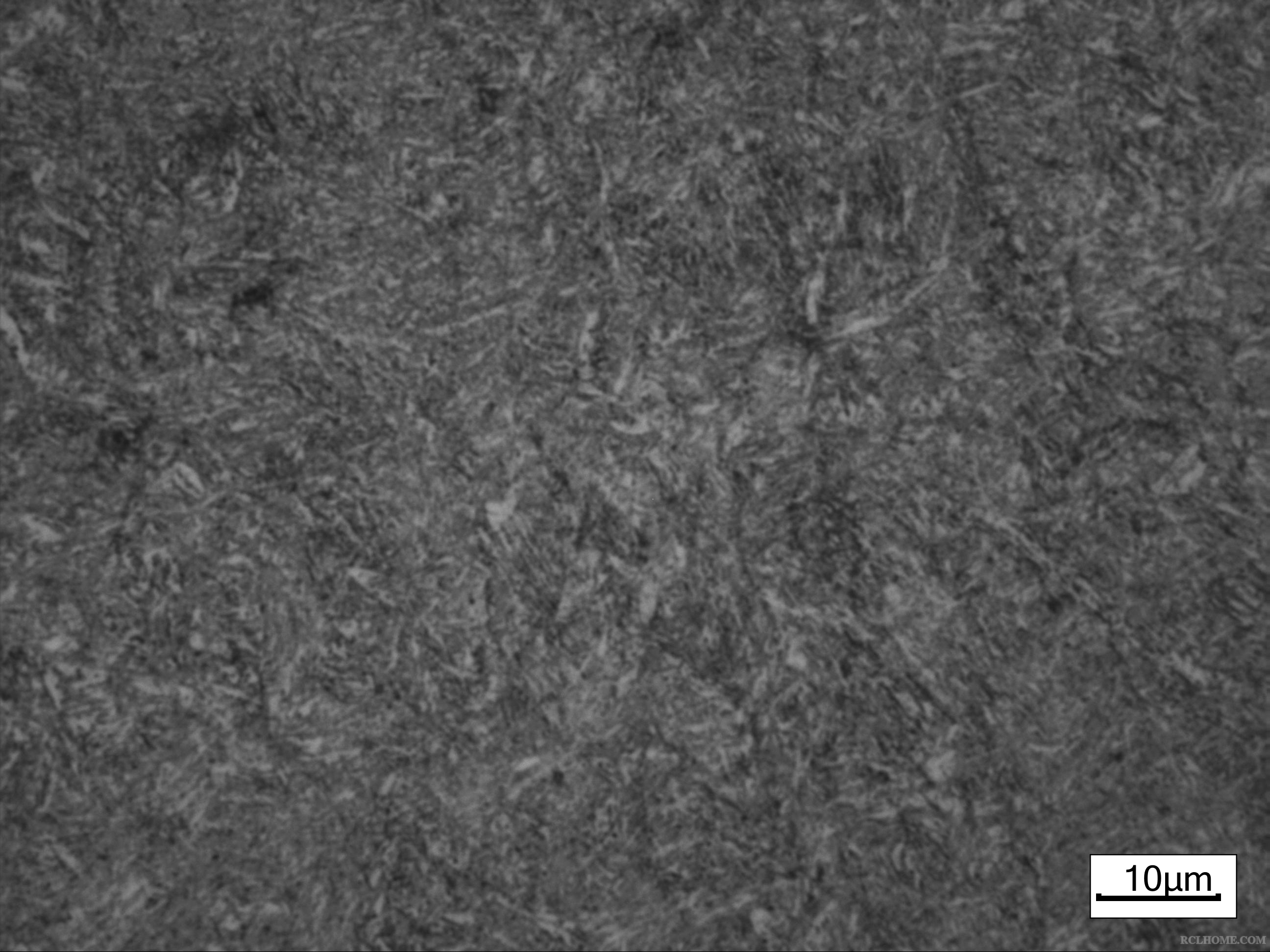

材料65Mn。Ac1 725.Ac3 765。
做的第一组材料是亚温淬火+中温回火。
温度为740淬火+380回火,都是在1000倍情况下照的。
740+380回火
740+380回火
16
61
61

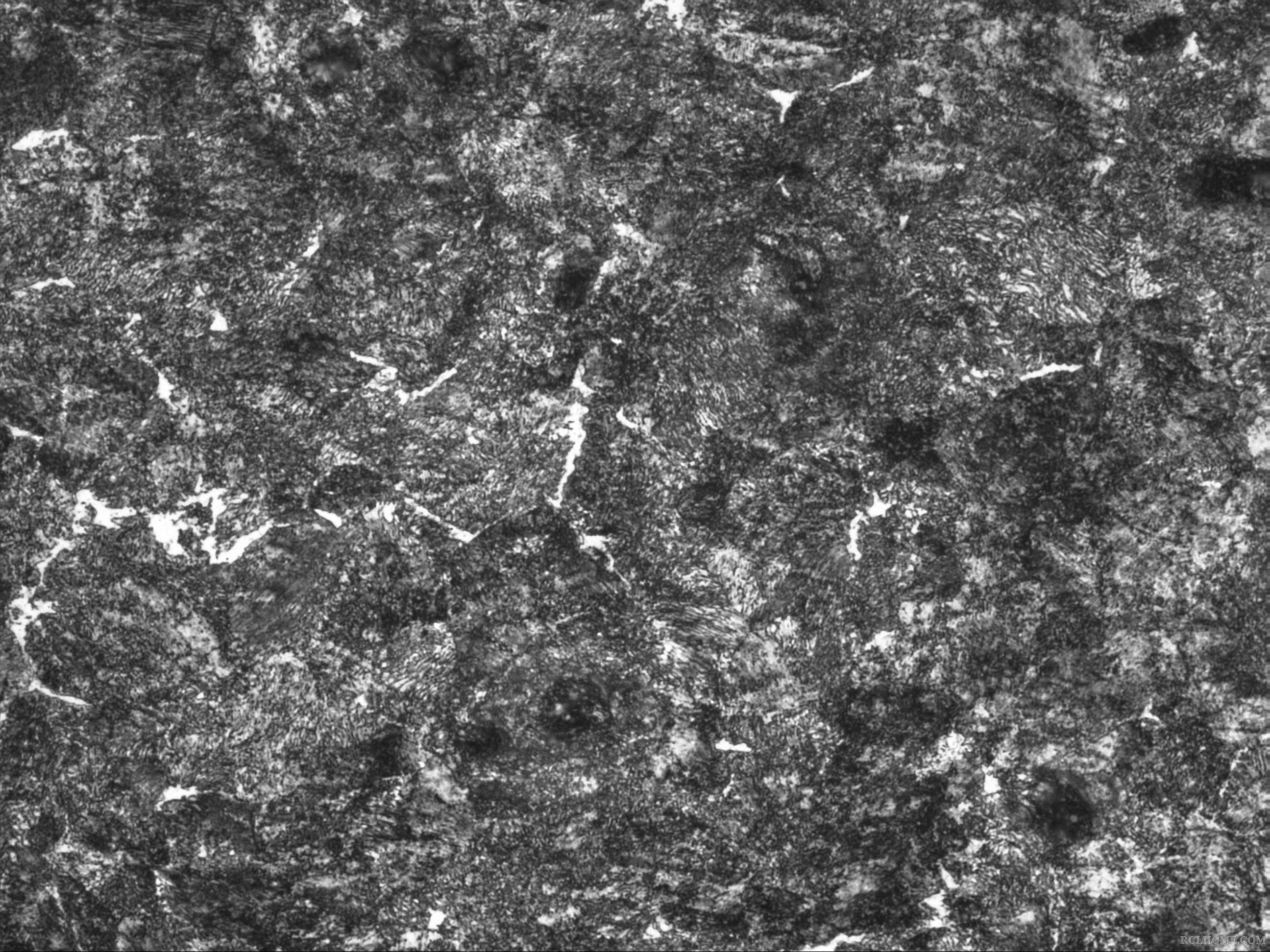

 楼主| 发表于 2015-4-13 22:21:20 | 显示全部楼层
腐蚀较浅的

发表于 2015-4-14 08:59:52 | 显示全部楼层
下雨天出现 发表于 2015-4-14 08:25
不是,就是用来做拉伸实验,看看热处理对它有影响不
做出来怎样?
16
61
61
 楼主| 发表于 2015-4-14 11:35:19 | 显示全部楼层
回火有影响,淬火影响不明显,
发表于 2015-4-14 12:50:47 | 显示全部楼层
下雨天出现 发表于 2015-4-14 11:35
回火有影响,淬火影响不明显,
回火温度偏低了?

发表于 2015-4-14 20:21:49 | 显示全部楼层
怎么看出挥霍温度偏低了?
发表于 2015-4-14 20:45:38 | 显示全部楼层
小佣兵 发表于 2015-4-14 20:21
怎么看出挥霍温度偏低了?
是想问回火有什么影响?
签到天数: 23 天
34
133
133
发表于 2015-4-14 20:56:09 | 显示全部楼层
所以因为 发表于 2015-4-14 20:45
是想问回火有什么影响?
是的,并且,从哪一部分组织可以看出回火温度偏低呢?
发表于 2015-4-15 08:04:37 | 显示全部楼层
从楼主提供的<温度为740淬火+380回火>工艺来看,如果产品是弹簧,回火温度过420比较合适.
签到天数: 23 天
34
133
133
发表于 2015-4-15 15:55:59 | 显示全部楼层
所以因为 发表于 2015-4-15 08:04
从楼主提供的工艺来看,如果产品是弹簧,回火温度过420比较合适.
从图片组织上能够看得出来吗?或者说回火温度偏低后组织会有什么变化呢
发表于 2015-4-15 16:38:46 | 显示全部楼层
小佣兵 发表于 2015-4-15 15:55
从图片组织上能够看得出来吗?或者说回火温度偏低后组织会有什么变化呢 ...
说实话温度380和420回火,从图片组织上我还看不出来。
签到天数: 23 天
34
133
133
发表于 2015-4-15 16:58:51 | 显示全部楼层
哦,是否可以说,这张图片的金相检验是符合要求的呢?
发表于 2015-4-16 08:08:39 | 显示全部楼层
我没有看出异常,你觉得怎样?
签到天数: 23 天
34
133
133
发表于 2015-4-16 16:42:51 | 显示全部楼层
所以因为 发表于 2015-4-16 08:08
我没有看出异常,你觉得怎样?
我也没有看出异常,应该是正常的
发表于 2015-4-16 16:58:31 | 显示全部楼层
小佣兵 发表于 2015-4-16 16:42
我也没有看出异常,应该是正常的
如果做弹簧,正常情况下硬度在43HRC比较合适。
签到天数: 23 天
34
133
133
发表于 2015-4-16 17:08:23 | 显示全部楼层
哦,受教了。弹簧还没有接触过,对它不是很了解。有机会请多多指导指导

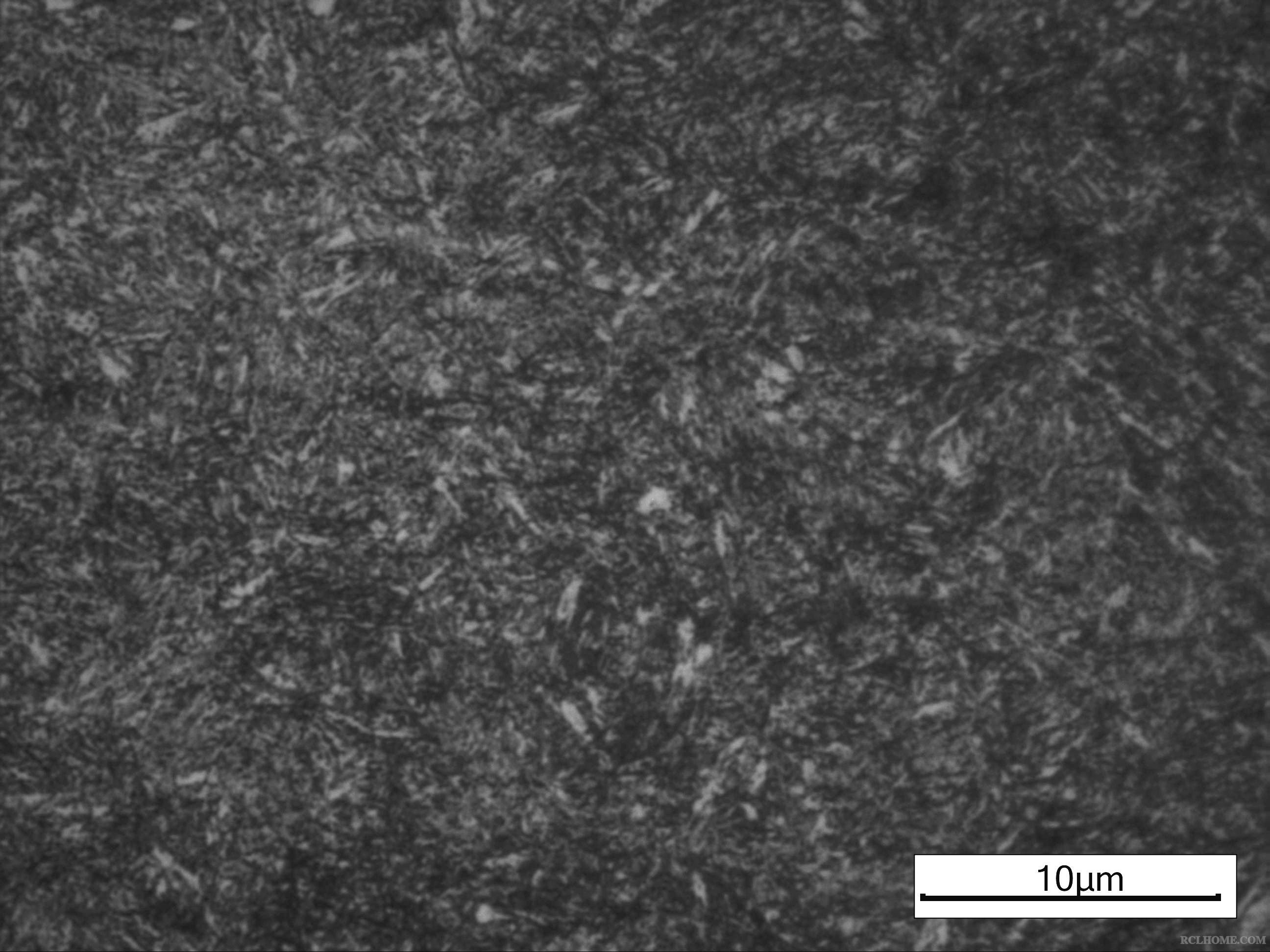

 楼主| 发表于 2015-4-18 16:39:01 | 显示全部楼层
我没有看出异常,你觉得怎样?
这个是从工厂买回来的原始组织的图片。有人说偏析严重,您看看呢?
原始组织
原始组织
发表于 2015-4-18 19:42:22 | 显示全部楼层
没有偏析严重的感觉。看其他朋友有什么意见?
发表于 2015-4-18 19:43:35 | 显示全部楼层
下雨天出现 发表于 2015-4-18 16:33
嗯,你说的有道理,只不过我们不是为了做弹簧,就是为了在这几个温度下来测试一个性能。看看温度对其是怎 ...
几个温度测试下来怎么样?
16
61
61
 楼主| 发表于 2015-4-19 10:09:46 | 显示全部楼层
所以因为 发表于 2015-4-18 19:43
几个温度测试下来怎么样?
有影响,但是可能是温度区间设计的间隔太小,不明显
