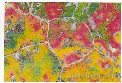

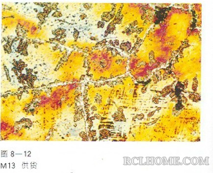

 楼主| 发表于 2015-4-19 09:08:19 | 显示全部楼层
好像是100倍拍的 用手机
好像是100倍拍的 用手机
