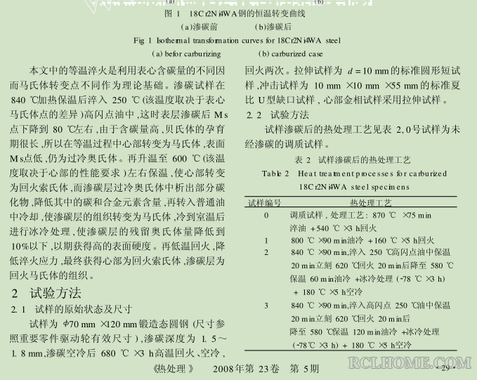

发表于 2015-4-27 10:12:53 | 显示全部楼层
秦楼明月 发表于 2015-4-27 09:33
20CrNi3渗碳淬火工艺一般为:渗碳+缓冷+高回+淬火+低回。由于镍含量高,降低了渗碳层马氏体转变点温度, ...
前辈,这个材料跟18CR2NI4WA
差不多。这个文件中的工艺是不是也很美
孤鸿踏雪 + 10 感谢分享
发表于 2015-4-27 11:23:48 | 显示全部楼层
小朱 发表于 2015-4-27 10:12
前辈,这个材料跟18CR2NI4WA
差不多。这个文件中的工艺是不是也很美
这个工艺的关键是淬入高闪点250℃油,20CrNi3和18Cr2Ni4WA差别还是有点大。

发表于 2015-4-27 11:42:07 | 显示全部楼层
这个不能照搬,只是个方向,可以结合20crni3这个材料心部跟表面渗碳后的ms选择不同闪电的淬火油

发表于 2015-4-27 13:22:46 | 显示全部楼层
孤鸿踏雪 发表于 2015-4-27 12:01
淬火油的闪点也会影响到渗碳淬火后的组织吗?
小朱贴的图片我理解作者原意为降低心部硬度的工艺,淬入250度油的目的是让心部为生M转变,因18CR2NI4WA的M转变点约310度,这样渗碳层不发生M转变,渗碳层的M转变点温度80度左右,还是奥氏体,接着再高温回火使心部组织转变为S,心部硬度降到40HRC以下,同时渗碳层析出碳化物,使渗碳层M转变点升高,回火出炉再淬入普通油使渗碳层发生M转变。

发表于 2015-4-27 13:37:04 | 显示全部楼层
孤鸿踏雪 发表于 2015-4-27 13:25
听君一席话,胜读百遍书啊
小朱贴的文章18Cr2Ni4WA淬火与回火的关键是:
1。淬火油温必须高于150度;
2。回火前工件表面温度过不能低于150度。
