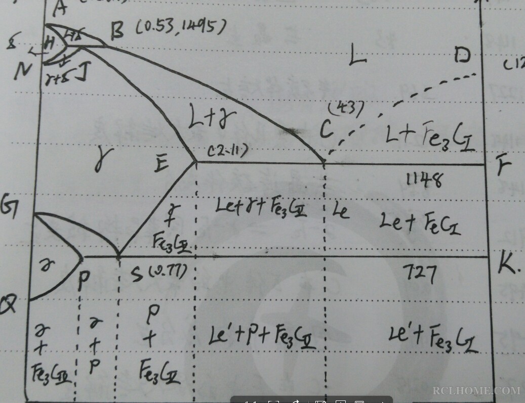

由于很少接触铸铁热处理,因此向大家求教。
举例说,灰铸铁,铸件组织98%P+F+石墨,加热到900摄氏度,保温一定时间,然后以不同冷速冷却,会得到什么组织?我最想知道的会出现二次渗碳体吗?

所以因为 发表于 2015-4-27 14:36
灰口铸铁中大部分的碳以石墨形式析出,未见有二次渗碳体的说法。
按Fe-C相图,加热到900度时,组织为奥氏体和石墨,石墨会有部分溶入奥氏体,奥氏体中碳浓度会增加,如果保温时间够长,其含碳量会超过0.77,那么随后的冷却过程中会不会有二次渗碳体析出?

发表于 2015-4-28 17:45:43 | 显示全部楼层
铁碳相图

 楼主| 发表于 2015-4-29 16:30:27 | 显示全部楼层
大家注意,随着加热温度的升高,奥氏体中的含碳量是随ES线升高的。

所以因为 发表于 2015-4-29 19:23
1.以较慢的速度冷却(高温石墨化退火,随炉冷至400~500℃,出炉空冷),组织为F+石墨。低温石墨化退火的 ...
那我问你,
1 加热时石墨会不会溶入奥氏体?
2 随着温度的上升,随着石墨溶入奥氏体,奥氏体(考虑碳的扩散速度,我们也可说部分奥氏体)的含碳量会不会沿ES线升高?
3 如果奥氏体含碳量会沿ES线升高,那会其含碳量会不会在一定温度下,保温足够时间后,超过0.77,达到过共析钢的程度?
4 如果3条成立,那过共析成分的奥氏体在随后的冷却时,如果冷速合适,会不会析出渗碳体?
5 若不会析出渗碳体,原因是什么?
