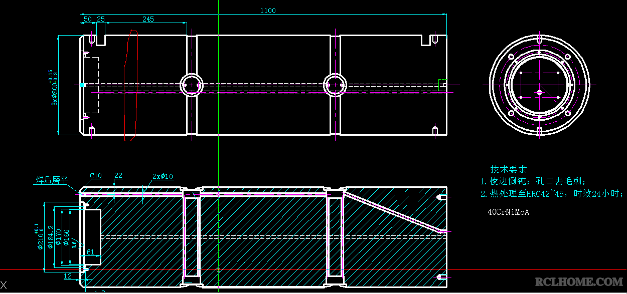

先上图, QQ图片20150428140745.png 此产品的材料为40CrNiMoA.热处理要求请看技术要求2的内容。在初加工这个工件后,拿到热处理厂去热处理,结果完了后有一根在红色圈圈的地方开裂了导致产品报废,另一根却完好,请问这个热处理怎么设置条件比较不容易开裂,加工工艺如何安排比较好?请论坛大神不吝赐教。

发表于 2015-4-28 14:55:39 | 显示全部楼层
为什么一根在红色圈圈的地方开裂了,另一根却完好?应该是同炉做的吧?

 楼主| 发表于 2015-4-28 16:08:41 | 显示全部楼层
是同炉同时间放进去的
发表于 2015-4-28 16:30:17 | 显示全部楼层
viney 发表于 2015-4-28 16:08
是同炉同时间放进去的
什么冷却介质?

发表于 2015-4-28 16:34:32 | 显示全部楼层
是同炉同时间放进去的
同炉同时间放进去的,同样的工艺,同样的冷却介质,一根裂了,一根却毫发无损,请楼主对裂的那根做下材料鉴定,成分对不对,原材料存不存在缺陷,楼主能把断口上传上来就更好了,

 楼主| 发表于 2015-4-28 19:31:53 | 显示全部楼层
小朱 发表于 2015-4-28 16:34
同炉同时间放进去的,同样的工艺,同样的冷却介质,一根裂了,一根却毫发无损,请楼主对裂的那根做下材料 ...
只可惜是一条细小的缝,拍照看不到断面层。
