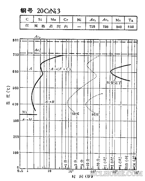

 楼主| 发表于 2015-4-29 14:50:32 | 显示全部楼层

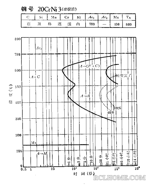

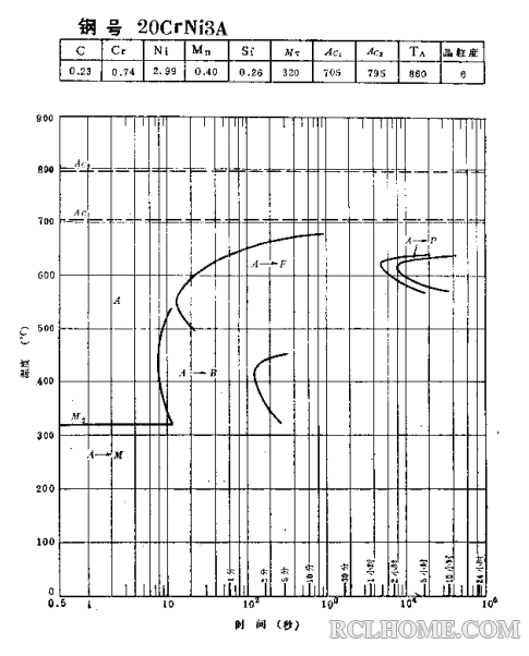

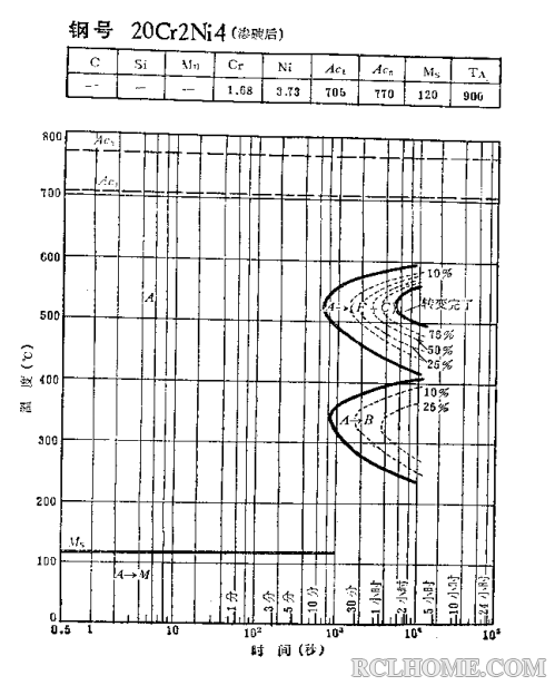

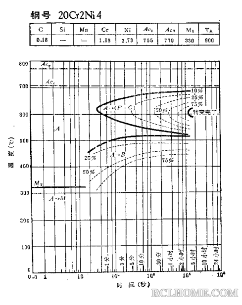

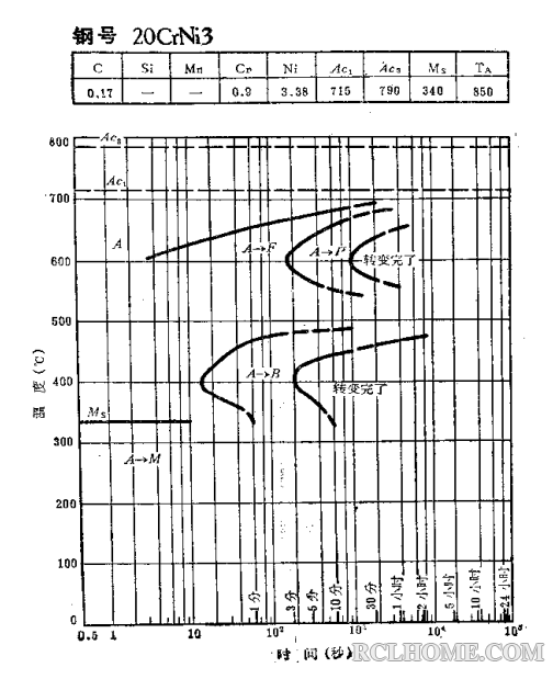

20CrNi3-20Cr2Ni4的TTT图(C曲线)

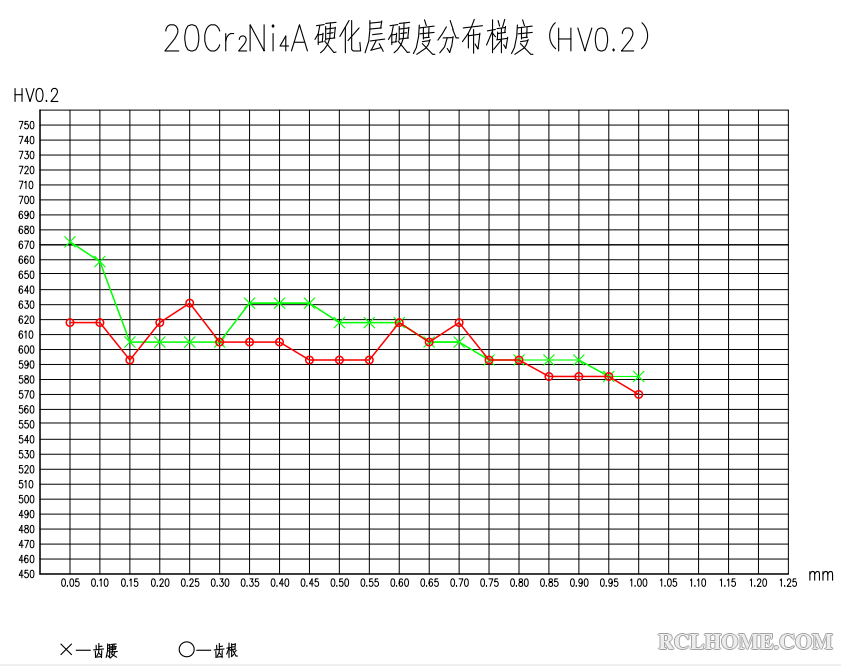

         这里提供一个同样设备和工艺加工、但材料为20Cr2Ni4A的类似产品的剖检情况:
         2.硬化层硬度梯度(HV0.2)
         1)齿腰                        672/0.05  658/0.10  605/0.15  605/0.20  605/0.25  605/0.30  631/0.35  631/0.40  631/0.45  618/0.50  618/0.55  618/0.60  605/0.65  605/0.70  593/0.75  593/0.80  593/0.85  593/0.90  582/0.95  582/1.00
         2)齿根:618/0.05  618/0.10  593/0.15  618/0.20  631/0.25  605/0.30  605/0.35  605/0.40  593/0.45  593/0.50  593/0.55  618/0.60  605/0.65  618/0.70  593 0.75  593/0.80  582/0.85  582/0.90  582/0.95  570/1.00

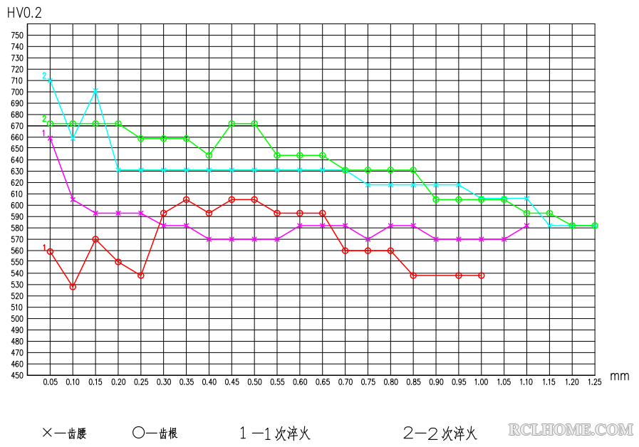

再看看这个20CrNi3H齿块(和4楼的齿块是同一种产品,但这个仅仅是进行了二次淬火)的检测结果:
         1)齿腰:710/0.05  658/0.10  701/0.15  631/0.20  631/0.25  631/0.30  631/0.35  631/0.40  631/0.45  631/0.50  631/0.55  631/0.60  631/0.65  631/0.70  618/0.75  618/0.80  618/0.85  618/0.90  618/0.95  606/1.00  606/1.05  1.10/1.10  582/1.15  582/1.20  582/1.25
         2)齿根:672/0.05  672/0.10  672/0.15  672/0.20  658/0.25  658/0.30  658/0.35  644/0.40  672/0.45  672/0.50  644/0.55  644/0.60  644/0.65  631/0.70  631/ 0.75  631/0.80  631/0.85  605/0.90  605/0.95  605/1.00  605/1.05  593/1.10  593/1.15  582/1.20  582/1.25
         难道仅仅因为二次淬火就造成了如此大的差异?个人觉得,这是不可能的!那么究竟是什么原因造成二者形成如此大的差异呢?

 楼主| 发表于 2015-5-4 14:27:33 | 显示全部楼层
cnszgong 发表于 2015-5-4 11:49
金相组织和有效硬化层。
上面的检测数据做了曲线
 楼主| 发表于 2015-5-4 14:28:43 | 显示全部楼层
          上面的一幅是20CrNi3H的一次淬火与二次淬火的对比检查
