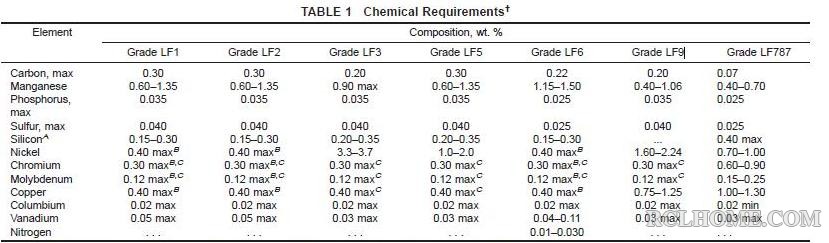

昨天有批订单,A350LF2的材质,要求屈服大于395,求解拿什么材质弄,热处理方法,出炉温度多少,冷却温度多少,回火温度多少,求高手!!!急,谢谢了!
