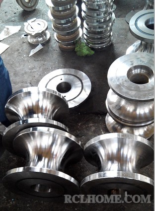

            BBS抄来的,内容如下:
        一个GCr15厚60mm,直径130mm,要求硬度HRC58-60.原工艺850度保温4小时,滴煤油120滴,韩国双龙快速光亮淬火油淬火,结果硬度只有HRC47,大家看看怎么回事?

发表于 2015-5-13 17:52:55 | 显示全部楼层
原先还认为采用(盐)水淬油冷的方式可以提高表面硬度,但从照片上零件的形状判断,水淬油冷的方法也做不了。
因为这零件的形状采用水淬油冷,开裂倾向还是很大。
发表于 2015-5-13 17:59:20 | 显示全部楼层
cnszgong 发表于 2015-5-13 17:52
原先还认为采用(盐)水淬油冷的方式可以提高表面硬度,但从照片上零件的形状判断,水淬油冷的方法也做不了 ...
如果允许的话、首先要对零件动外(壳)科手术。

发表于 2015-5-15 21:44:33 | 显示全部楼层
GCr15材料,焊管轧辊,硬度要求60-64HRC

看看这个http://www.microscopy.com.cn/forum.php?mod=viewthread&tid=36841&fromuid=51081原帖
这个操作比较简单,水淬油冷,60-64HRC没有问题。
          必须水淬油冷吗?是否有另解呢?
发表于 2015-5-18 17:20:46 | 显示全部楼层
孤鸿踏雪 发表于 2015-5-18 17:18
必须水淬油冷吗?是否有另解呢?
一切皆有可能!
满足要求的热处理方法很多,几乎都是民间的操作手法。
发表于 2015-5-19 14:31:05 | 显示全部楼层
必须水淬油冷吗?是否有另解呢?
水淬硝冷也可以啊
 楼主| 发表于 2015-5-19 14:33:11 | 显示全部楼层
直接淬硝盐怎么样?
发表于 2015-5-19 14:57:24 | 显示全部楼层
孤鸿踏雪 发表于 2015-5-19 14:33
直接淬硝盐怎么样?
可以一试。
用碱浴冷却是最好的。
 楼主| 发表于 2015-5-19 14:59:58 | 显示全部楼层
所以因为 发表于 2015-5-19 14:57
可以一试。
用碱浴冷却是最好的。
          碱浴淬火的碱液飞溅问题是个麻烦
发表于 2015-5-19 15:09:30 | 显示全部楼层
孤鸿踏雪 发表于 2015-5-19 14:59
碱浴淬火的碱液飞溅问题是个麻烦
这是它的一个短板,但效果是不错的。
 楼主| 发表于 2015-5-19 18:28:37 | 显示全部楼层
所以因为 发表于 2015-5-19 15:09
这是它的一个短板,但效果是不错的。
          任何事物有其利必有其弊,世界上绝无百利无弊的任何事物,这是任何事物存在的前提

发表于 2015-5-19 20:51:24 | 显示全部楼层
应该提高一下淬火温度,880试试看
发表于 2015-5-20 10:11:41 | 显示全部楼层
beyond 发表于 2015-5-19 20:51
应该提高一下淬火温度,880试试看
残奥增加,硬度会偏低。
