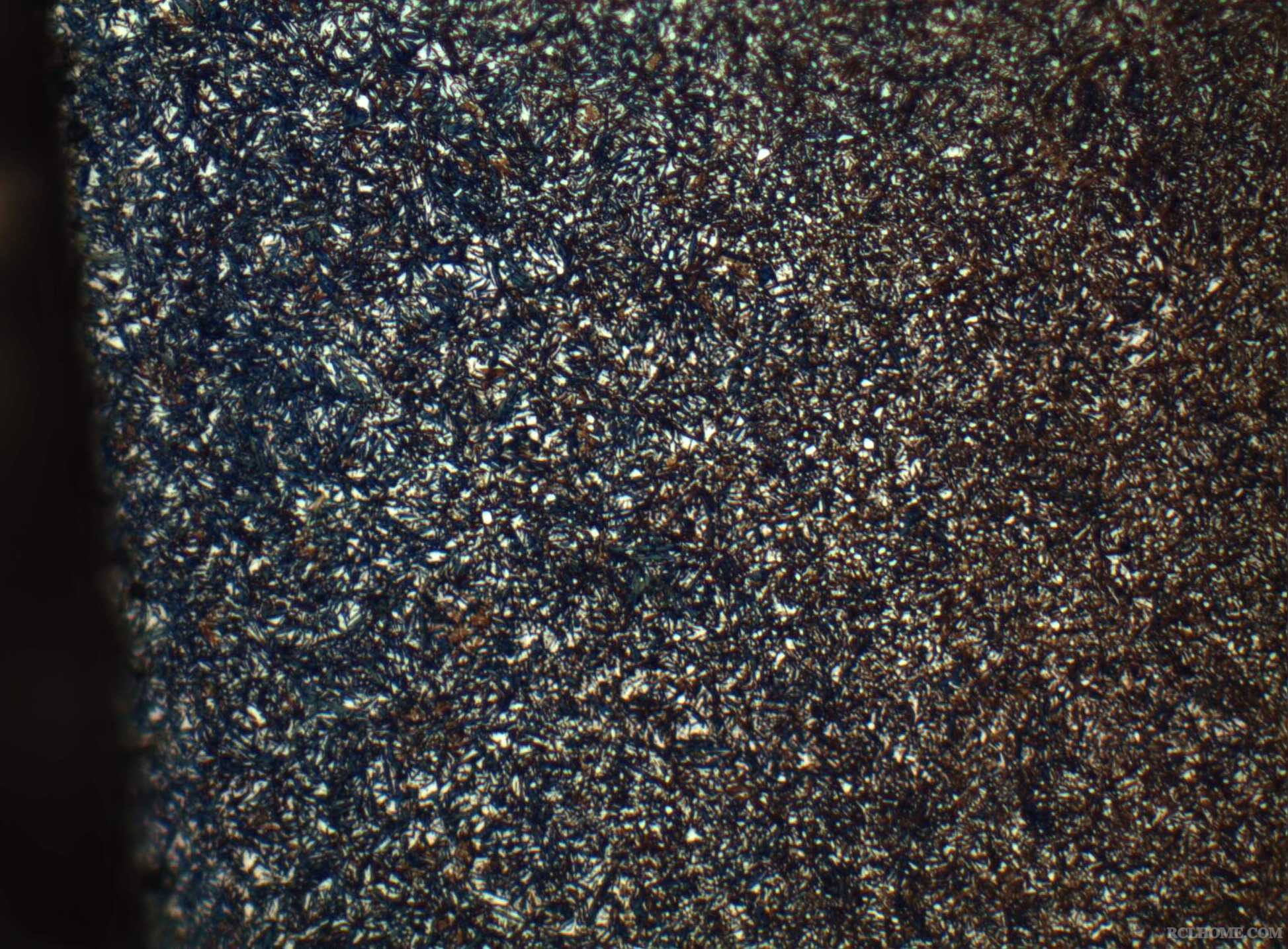

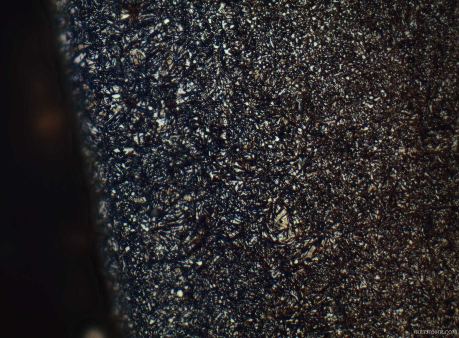

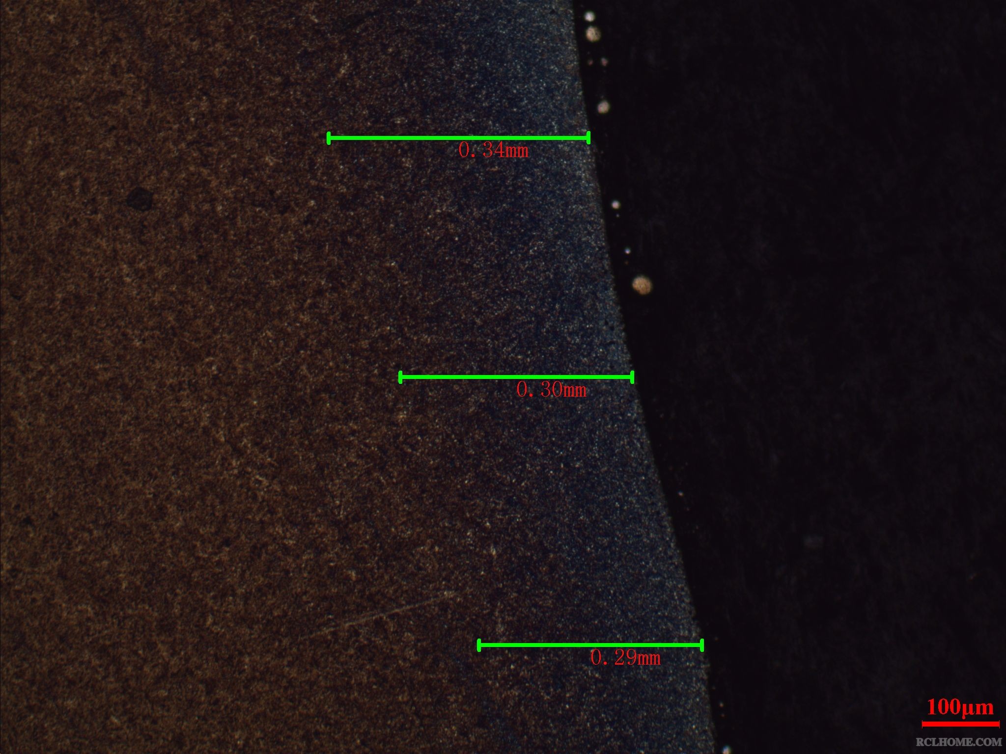

    大家有没有遇到过多用炉碳氮共渗产品上面和下面的产品马氏体有很大差异。
材料GCR15,工艺820,840,840,830,830,290分钟,碳势1.2,180度回火以下是产品金相   TM6305 500X.JPG 表面  100.JPG

发表于 2015-6-1 09:36:55 | 显示全部楼层
碳势有点高啊,我感觉你这个产品主要是为了渗氮,所以碳势维持在0.9到1.0左右即可,没必要那么高

 楼主| 发表于 2015-6-1 18:14:07 | 显示全部楼层
天字一号 发表于 2015-6-1 09:36
碳势有点高啊,我感觉你这个产品主要是为了渗氮,所以碳势维持在0.9到1.0左右即可,没必要那么高 ...
我们要求是表面要渗碳0.25-0.4mm
发表于 2015-6-1 18:19:21 | 显示全部楼层
GCr15在840时,其在奥氏体中的碳浓度并不高。因此碳势也没必要用1.2的。用0.9~1.0足够渗碳的。
另外840度碳势1.2,,会看到很多炭黑的。
