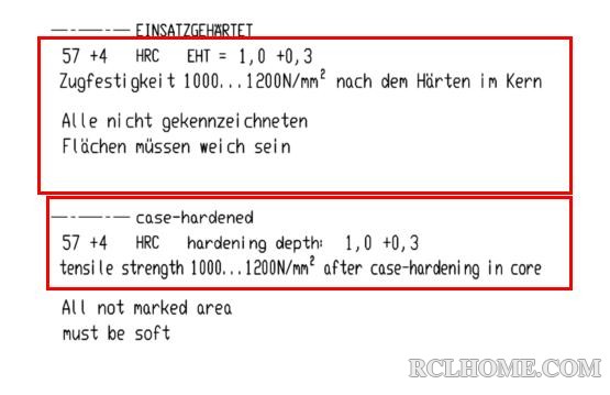

比如这种要求能不能达到呢?材料是18CrNiMo7-6
技术要求是: 德国图纸技术要求.jpg

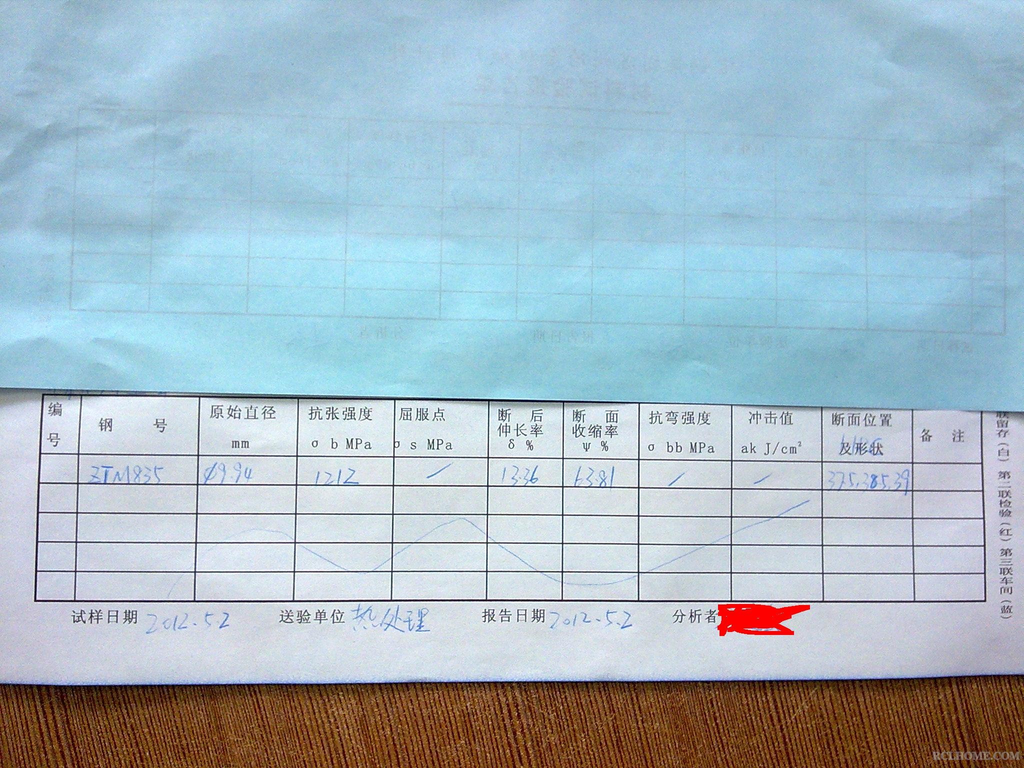

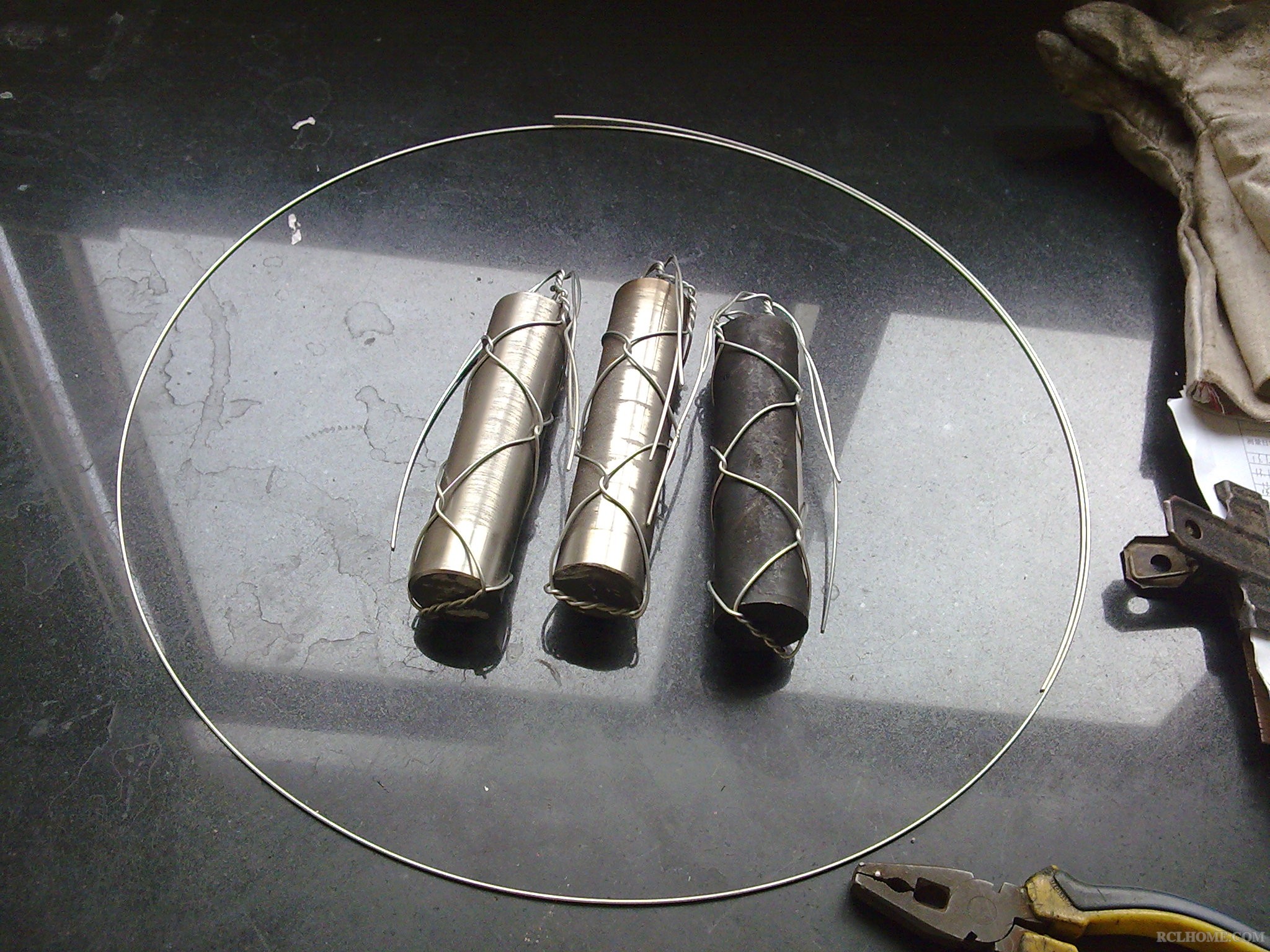

试样 图像270.jpg 和零件同炉渗碳,淬火、低温回火。然后加工成拉伸试样。

这是指成品要求,实际渗碳时会加一点的,这不是主要的。那么其抗拉强度:1000~1200N/mm2能不能达到呢?
我是做过试验的{:soso_e133:}两次。

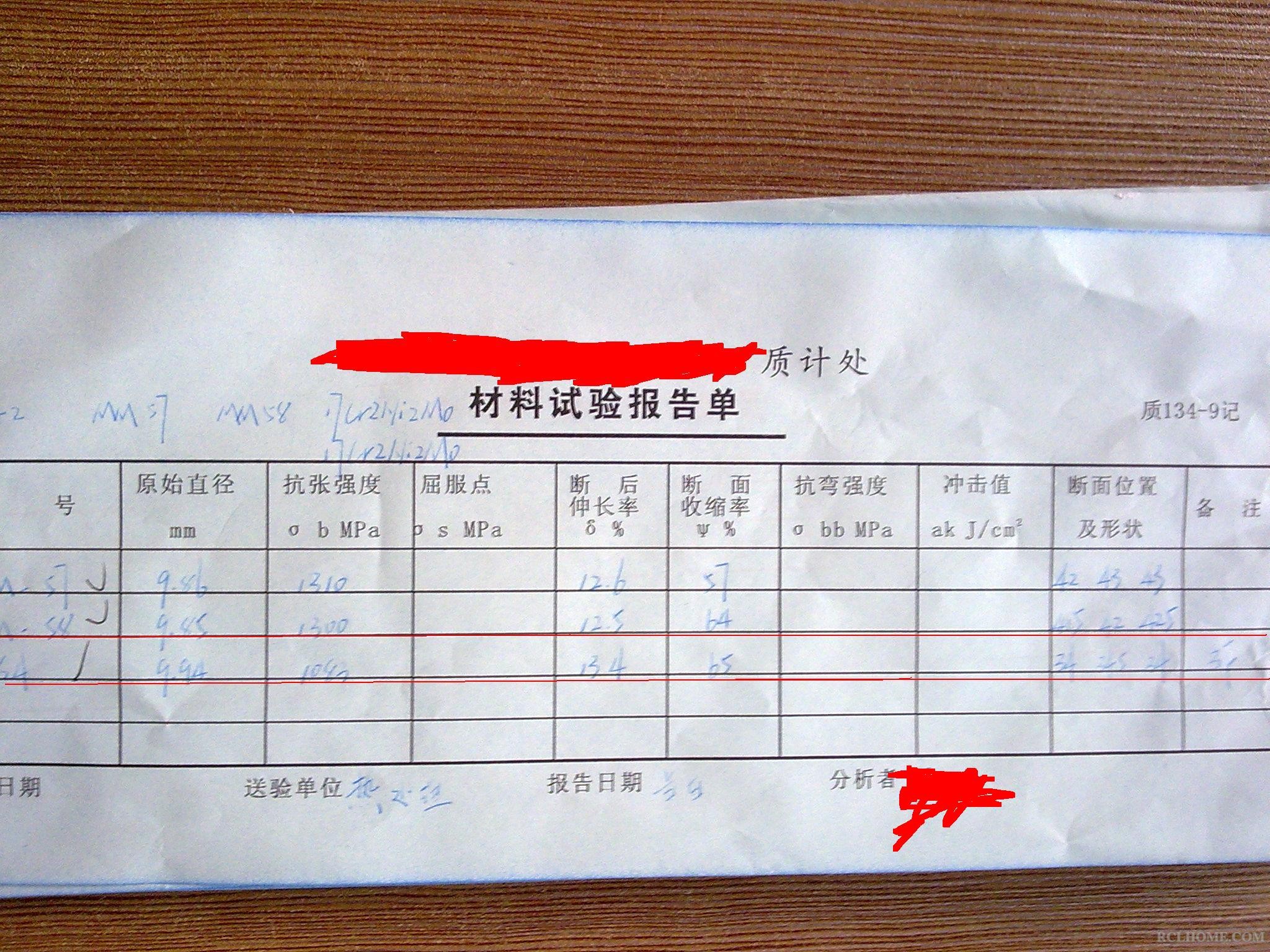

这是两次实验中第一次实验的结果: 图像267.JPG (对于技术要求来说)抗拉强度有点低了。

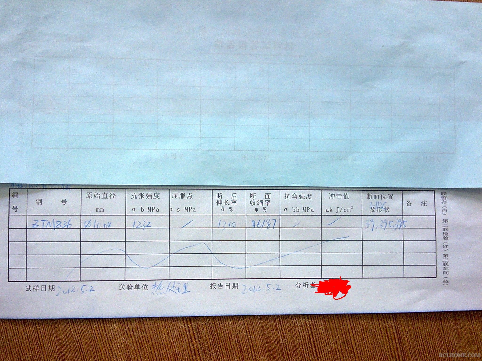

适当调整后进行的第二次实验结果(两个不同批次三件试样料): 图像269.JPG 图像268.JPG 应该符合要求了。
