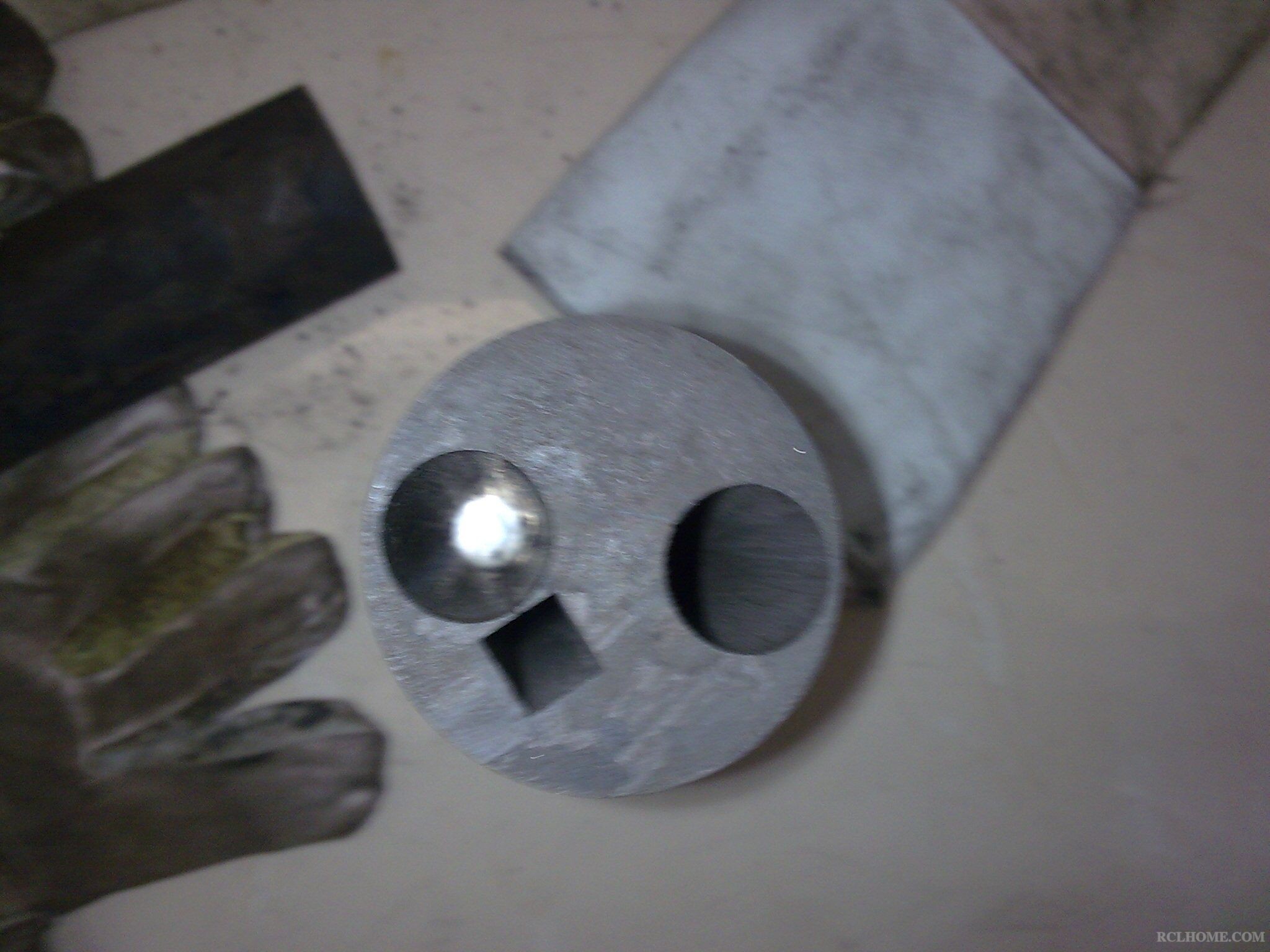

IMG_0596.JPG IMG_0597.JPG 最近接了个300mm*3000mm的长轴,做力学,有的搞了

这个拉伸棒的圆孔 是套料机做出来的吗
 楼主| 发表于 2016-7-2 12:52:25 | 显示全部楼层
guminjie 发表于 2016-7-2 12:22
这个拉伸棒的圆孔 是套料机做出来的吗
线切割然后车加工成机械性能试样。
