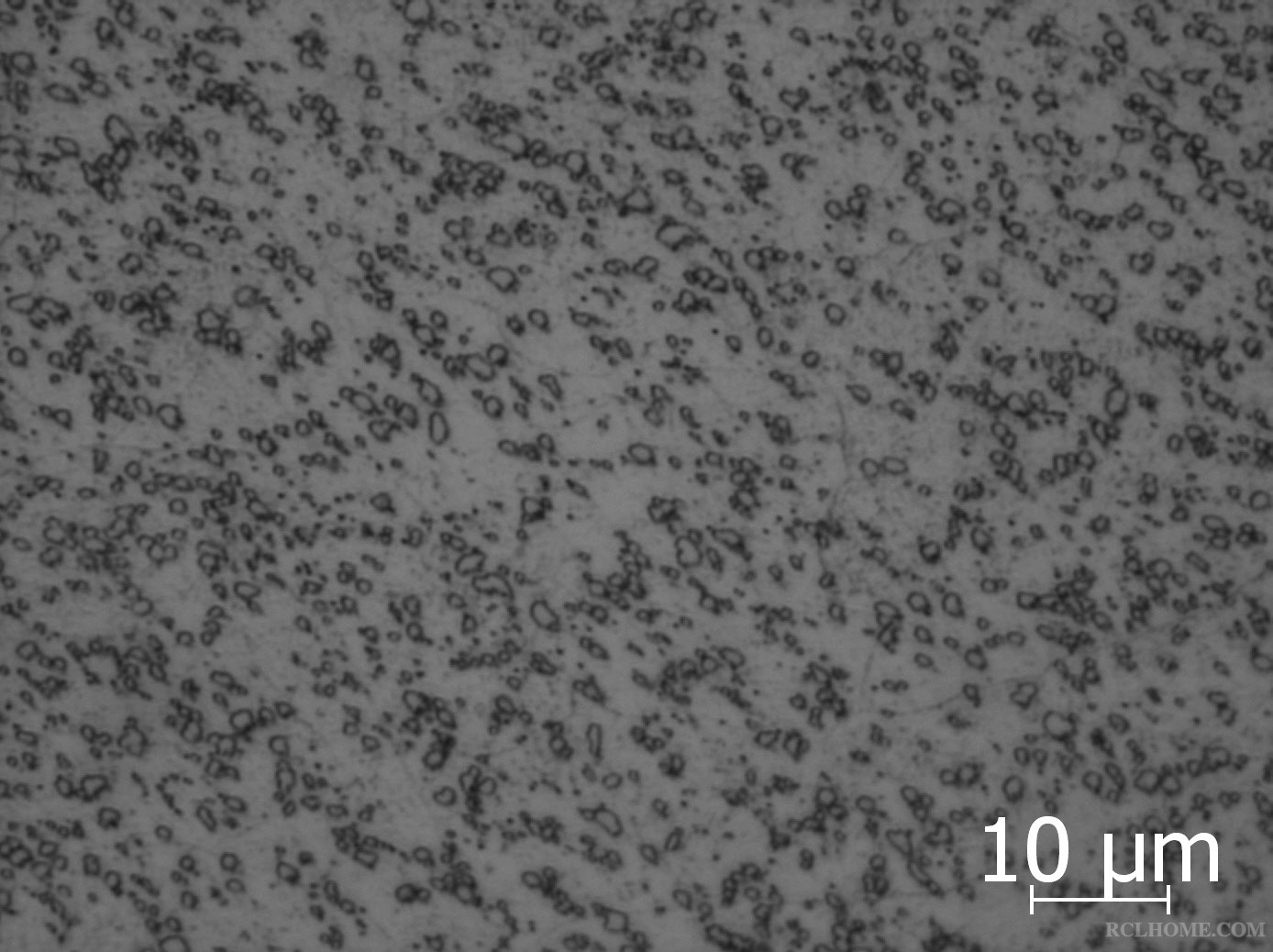

大家帮忙看看,这个金相图片碳化物大小该评多少?

楼主说的是SEP1520吧?

 楼主| 发表于 2015-6-24 16:21:14 | 显示全部楼层
是的。我看在2.4和2.5之间。
根据SEP1520系列2球状碳化物图谱,这个金相评为2.3比较好。根据《JB/T 1255-2014 滚动轴承 高碳铬轴承钢零件 热处理技术条件》中也有1000倍的标准图谱,可以评为3级。

kop123 发表于 2015-6-24 16:31
根据SEP1520系列2球状碳化物图谱,这个金相评为2.3比较好。根据《JB/T 1255-2014 滚动轴承 高碳铬轴承钢 ...
你觉得评2.4合适吗?客户要求是最小2.4,最大2.5。
这个要求有什么依据,难道是2.4硬度更低,2.3级别的碳化物颗粒大小和分布均匀性比2.4级别更好些吧!

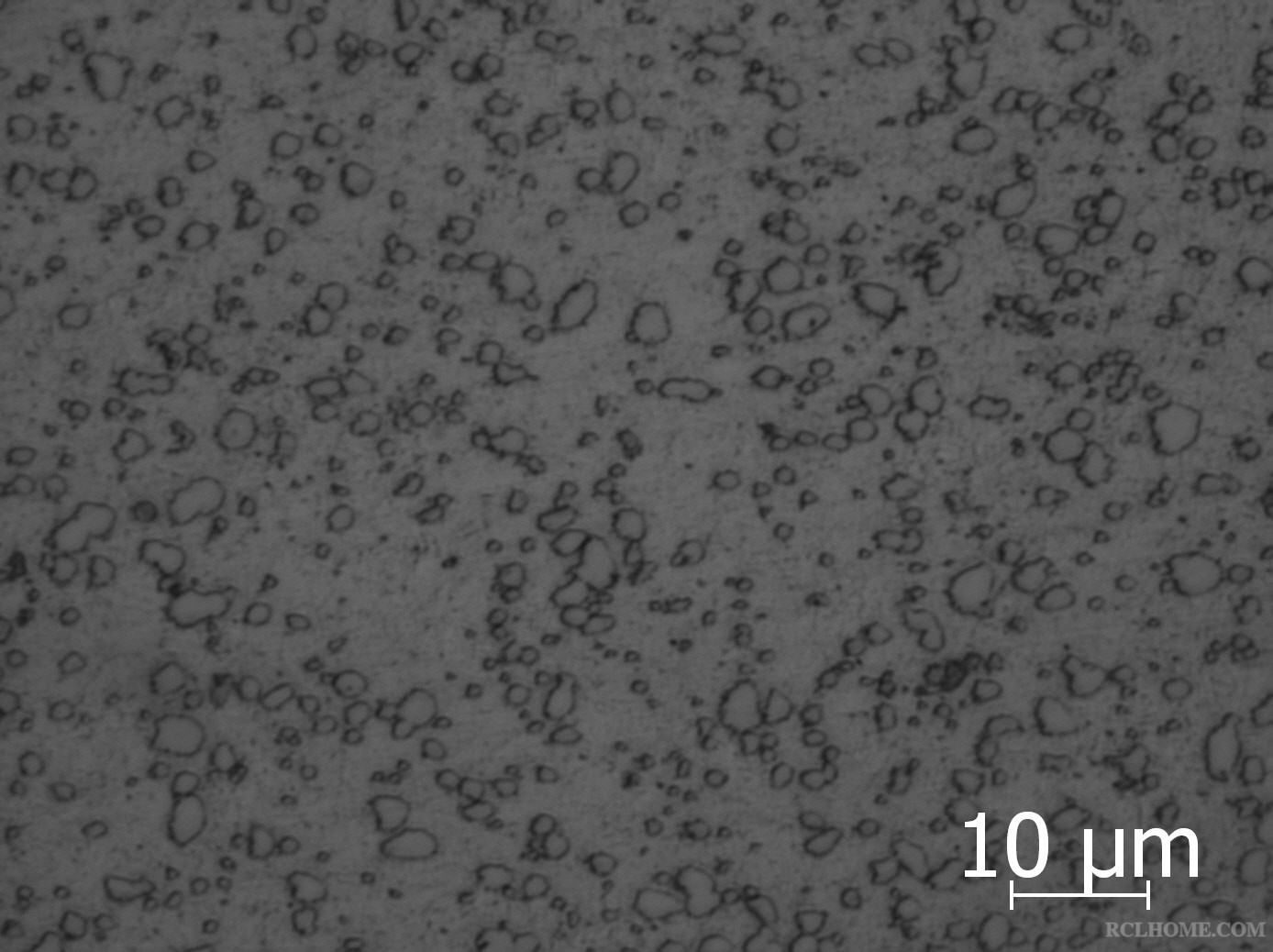

再请教各位一个图片,我怎么看着已经超过2.5级了。
