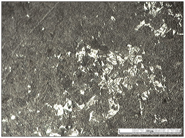

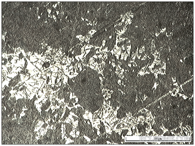

20CrMnMoH连续推盘炉渗碳缓冷组织异常
发表于 2015-6-28 18:26:43 | 显示全部楼层 |阅读模式
         大家分析一下深层深处这是什么

发表于 2015-6-28 18:54:56 | 显示全部楼层
马氏体,合金元素富集区。
发表于 2015-6-28 19:24:55 | 显示全部楼层
偏析很严重。
签到天数: 667 天
60
982
4745
4745
发表于 2015-6-28 22:01:36 | 显示全部楼层
应该是材料的偏析区,我们一些正火的产品也遇到过这种情况。
 楼主| 发表于 2015-6-29 11:11:39 | 显示全部楼层
           淬火后是否可以消失?
 楼主| 发表于 2015-6-29 11:13:21 | 显示全部楼层
sbm197873 发表于 2015-6-28 18:54
马氏体,合金元素富集区。
              那些白色基底里的黑针是马氏体吗?那白色基底又是什么叮咚?
发表于 2015-6-29 11:24:47 | 显示全部楼层
白色像合金碳化物。
孤鸿踏雪 + 5 立此存照
签到天数: 667 天
60
982
4745
4745
发表于 2015-6-29 15:03:14 | 显示全部楼层
孤鸿踏雪 发表于 2015-6-29 11:11
淬火后是否可以消失?
淬火后也不能完全消除。多次淬火也只能略有改善
发表于 2015-6-29 15:28:39 | 显示全部楼层
这个像冶炼问题。
 楼主| 发表于 2015-6-29 18:18:34 | 显示全部楼层
cnszgong 发表于 2015-6-29 15:28
这个像冶炼问题。
          看来又是该死的材料问题?
发表于 2015-6-30 10:21:30 | 显示全部楼层
淬火后是否可以消失?
淬火后能消失就不是材料问题了
签到天数: 156 天
239
928
928
发表于 2015-7-3 14:04:18 | 显示全部楼层
淬火不可能消失,那是材料问题
