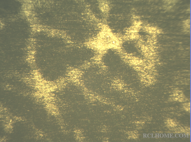

  100倍   4%硝酸酒精腐蚀
这个白色网状的是什么东西呢?望高手指点指点。

H13热处理完了,客户用的过程中发生开裂,要求我们分析原因。1040淬火+600回火,我的理解是偏析。我制了3次样都是一样的,不要让我再制样了哦!

应属于枝晶偏析了,是吧?

我觉得也差不多。谢谢指点,{:soso_e181:}

          这个金相照片做的也忒那个了,老孤实在看不出什么毛窍

1、建议做一下该处的低倍检验情况,看与微观是否有对应关系。
2、建议打一下不同区域的显微硬度。
