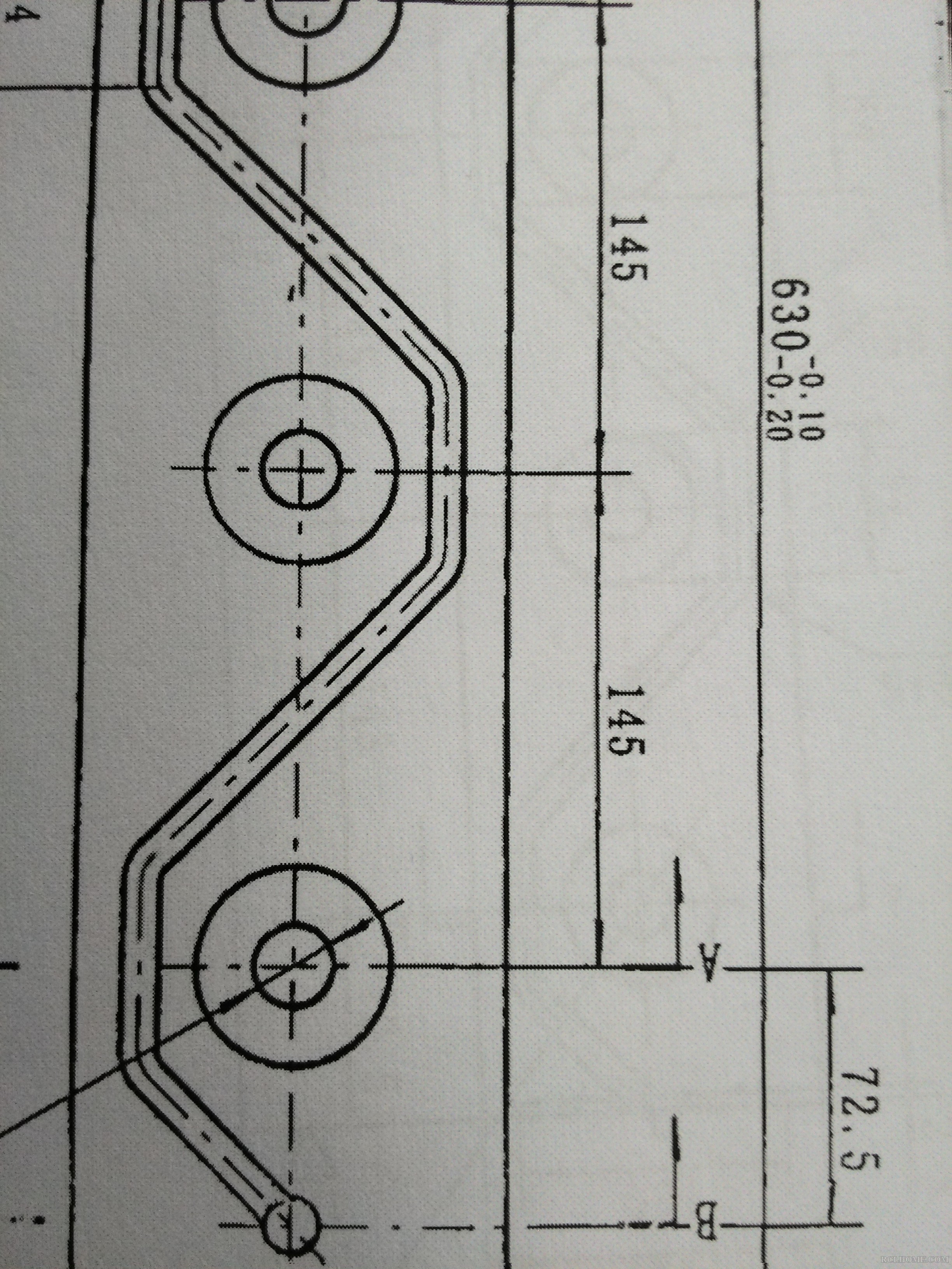

要求60-65HR4C,厚度20mm左右,T8。

有产品图片吗?
发表于 2015-7-9 20:50:21 | 显示全部楼层
滑道,三硝水或是碱浴,关键是变形,碱浴后定型、回火

主要问题应该是控制变形和达到高硬度,碱浴冷却是比较好的选择。

 楼主| 发表于 2015-7-10 08:09:16 | 显示全部楼层
还在图纸上啊
发表于 2015-7-10 08:42:23 | 显示全部楼层
选择T8材料,结合结构情况,仅仅这一点看,热处理的结果并不重要。

 楼主| 发表于 2015-7-10 08:44:58 | 显示全部楼层
作为滑轨使用,汪工对材质选择有何高见?
对控制变形和防淬裂有何良策?
