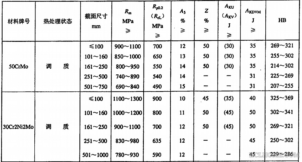

成品截面326*390,屈服650-850,抗拉850-1000,屈强比≤0.85,1/2厚度A5≥14%,1/4厚度A5≥15%,1/2厚度Z≥40%,1/4厚度Z≥50%,横向1/2厚度室温冲击≥27J,横向1/4厚度室温冲击≥48J
硬度250-300HB。

这个材料与欧标中的30CrNiMo8类似,在《JB/T6396-2006大型合金钢锻件 技术条件》中有介绍。如果采用调质工艺(屈强比约为0.9)的话,屈强比≤0.85的这个要求比较难达到。有资料介绍亚温淬火可以降低屈强比。

以前接触过一次该材质,是重量为25T的偏心轴,具体尺寸有点忘了,调质工艺是860淬火,油冷,550回火,结果为屈服880,抗拉1014,延伸率为16,收缩率为57,常温冲击为42  42  36.取料方式为套料。

该材料除了屈强比没有斟酌过之外,其他性能都很容易 就能达到的。我们这边截面厚度450mm的大件,860淬火,油冷,550回火硬度在390HB,590回火硬度在360-380HB之间,620回火硬度在320-330HB之间,650回火硬度在290-300HB之间。该材料类似于30CrNiMo8,34CrNiMo6等。性能都比较好的。你的产品建议硬度走中、上限(270-300HB)。250HB要达到850的抗拉强度有点困难。
