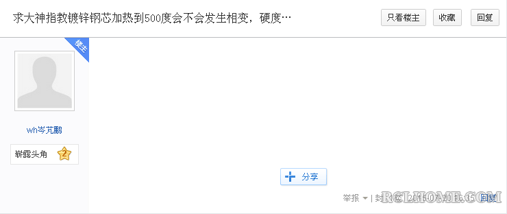

          看截图内容

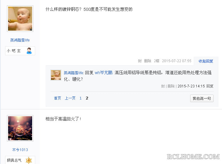

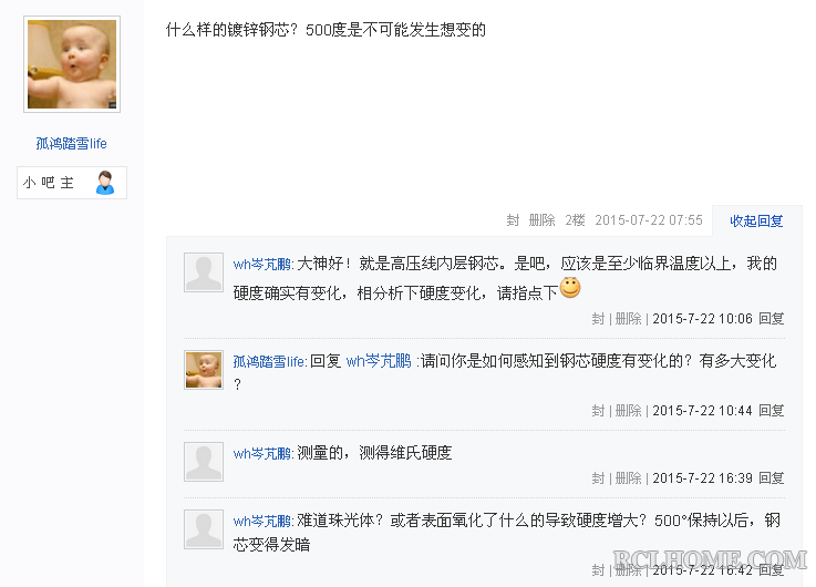

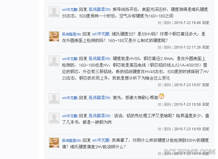

          我想搞清楚,他是如何对Ф2.5mm的钢芯线和Ф3.25mm的铝线进行维氏硬度检测的?另外,维氏硬度的测试范围?以及维氏硬度相差2HV就能确定硬度是随温度的变化而降低或提高了?

   测硬度没有提到试验力,也没有说清楚检测方法上的细节,只是说是在外表上直接检测的。由于钢芯直径小——圆弧面,又是低硬度。假设,他用的试验力为100g。若以100g说事,55HV的压痕深度为8.3微米;160~180HV时,压痕深度是4.9~4.6微米。如果检测时表面的镀锌层没有除掉,镀锌层的最小厚度一般在35微米以上,这就是说,你的朋友检测的实际上是镀锌层的硬度,500℃加热后,锌被氧化,一部分或大部分变成了氧化锌,氧化锌的硬度要高得多,混在镀锌层中,综合硬度自然会增高。
    所以这样说的理由,是基于作为增强抗拉力的钢芯本身的硬度绝不会是55HV (钢的硬度没有这么低),也不是160~180HV,应当更高
