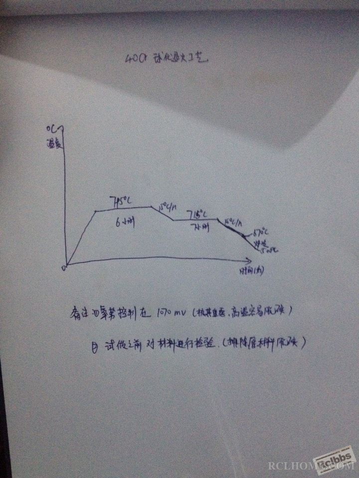

          如题,看下页图片
 楼主| 发表于 2015-8-9 10:37:09 | 显示全部楼层
           40Cr球化退火工艺的可行性

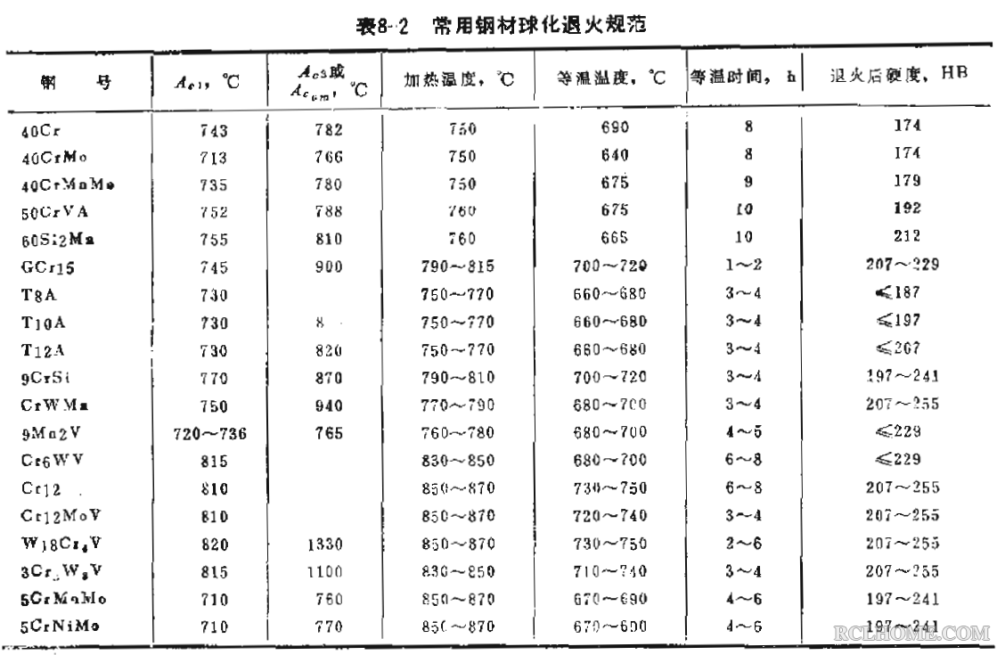

发表于 2015-8-9 11:41:03 | 显示全部楼层
查资料40Cr的ACI线为743度。AR1线为693度,这个工艺应该没问题吧,就是不知道产品有多大,保温时间是否合理。

 楼主| 发表于 2015-8-9 15:29:44 | 显示全部楼层
新星小将 发表于 2015-8-9 11:41
查资料40Cr的ACI线为743度。AR1线为693度,这个工艺应该没问题吧,就是不知道产品有多大,保温时间是否合理 ...
看看这个
发表于 2015-8-10 11:36:14 | 显示全部楼层
1.温度有小数点感到不习惯
2.各挡温度可以调整
3.冷却速度需要这样控制吗?
4.取消715℃。

骑驴者何人 发表于 2015-8-10 11:43
沈总应该给个习惯的工艺
795变成790或者800就比较习惯

发表于 2015-8-10 12:04:11 | 显示全部楼层
这个是亚共析钢的球化退火。常用方法一是亚临界温度退火,温度低于AC1,工艺简单,时间长。二是临界温度球化退火,温度在AC1和AC3之间,然后在Ar1下保温,组织转变完成后再冷却。

发表于 2021-5-8 08:53:44 | 显示全部楼层
715℃温度偏高了,680℃~690℃等温才合适。
